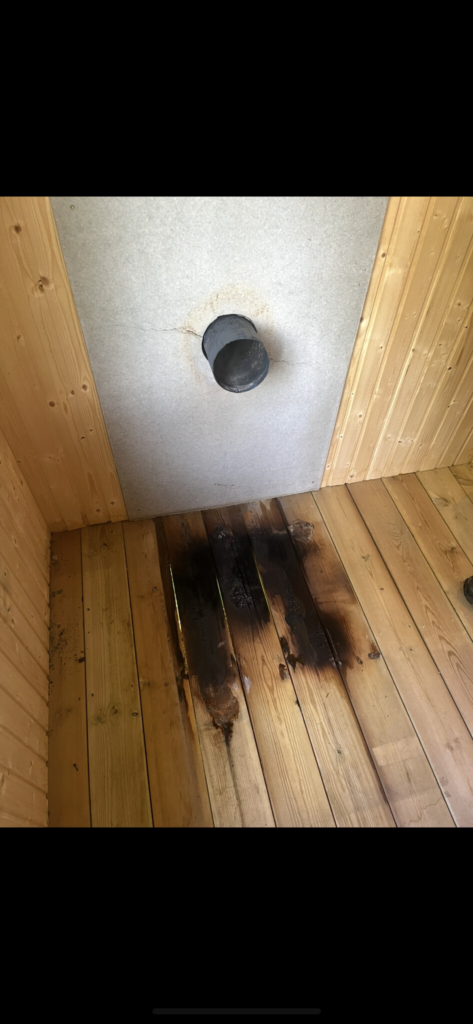

Jag ställde mitt Harvia PRO 20 på en plåt på vanlig trall.
Efter ett år började det lukta brand när jag bastade.
Så här såg det då ut under plåten.
Har nu ställt det på dubbla skivor fibercement.
