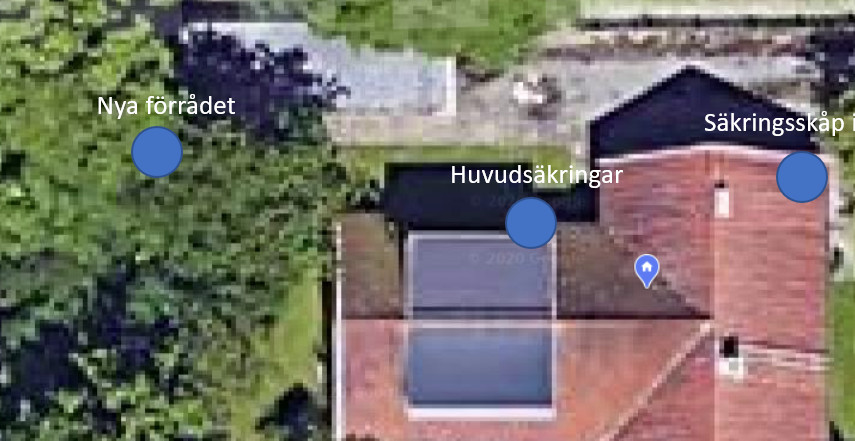

Jag är i färd med att projektera ett större förråd/verkstad där det idag står ett fallfärdigt förråd. Det går bara en 10A dit idag och jag är intresserad av betydligt mer, inte minst för att säkra upp för framtida elbilsladdare osv då det är vid carporten.
Dagens säkringsskåp ligger väldigt långt ifrån, ca 20 meter, men mitt emellan det och förrådet sitter skåpet med huvudsäkringarna.
Så jag funderar på, kan man dra från huvudsäkringsskåpet och sätta en ny tavla i förrådet? Eller måste det gå via den nuvarande säkringstavlan?
Givetvis ska en elektriker få bestämma det, men jag är nyfiken på hur mycket (eller lite) grävjobb det ger mig.
Tack på förhand. Luftbild av en fastighet med markerade platser för ett nytillkommande förråd, befintliga huvudsäkringar och säkringsskåp.
Självlärd
Det är inga problem att ha två kablar inkopplade på huvudsäkringarna. Det du däremot måste ha är godkänd area på kabeln för dina huvudsäkringar. Tex minst 4mm2 för 25A.
Vad jag däremot är lite osäker på är om det krävs två grupper med 3 säkringar? Jag har det så på landet. Garaget där är 10 meter från huvudsäkringarna.
Men det känns som att det kan krävas att elnätsägarna kommer ut för att koppla på.
Ja, men vanligen använder man 6 kvmm som area för huvudledningar under G2 mätartavlor. Det kanske går att räkna hem 4 kvmm men det är en så ovanlig area att det sannolikt ändå blir dyrare för kabeln.
Nej, det behövs inte.
Nej, det behövs inte, om inte mätarskåpet är gravt avvikande.
Det går utmärkt att dra direkt från mätarskåpet i de allra flesta fall. Ett undantag är om du vill ha en effektvakt eller liknande som kan stänga av laster, då blir det mer komplicerat med två separata huvudcentraler.

Jag har svårt att tro att mätarskåpet är avvikande. Det enda jag ser som utmaning är att ta sig ur det fasadmonterade skåpet och ner i marken på ett snyggt sätt eftersom det är betongväggar, men man får väl trixa sig ut och dölja en kabel längs fasaden ner i marken. Det får elektrikern fatta beslut om.
