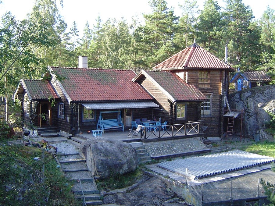

När jag byggde mitt hus hämtade jag merparten av teglet från ett hus byggt -1927.
Det teglet var i nyskick, sen har jag plockat ner från andra tak för att få till tornet, det svåra var allt nocktegel.
Men till slut fick jag en trave av en kompis.
Hela taket gratis men förståss en massa jjobb.
