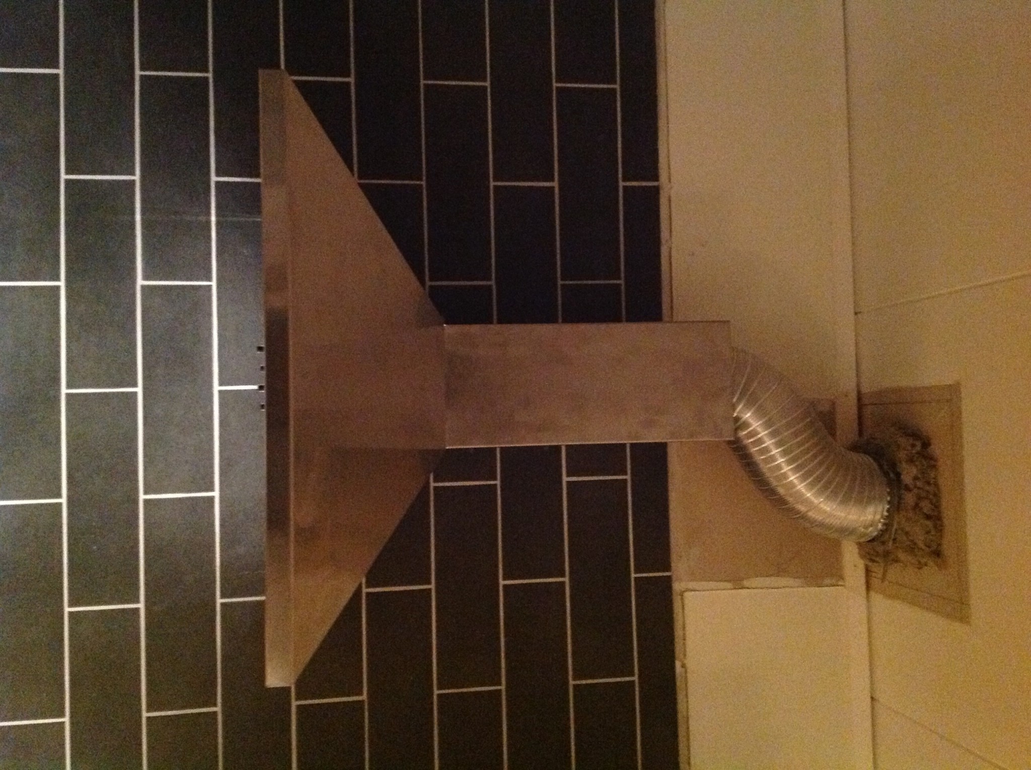

Har kopplat det ventilationsrör jag fick med från ikea till köksfläkten. Det gamla spiroröret som kommer ut ur taket är brandisolerat t.o.m. skarven med ikea-röret.
1. Måste jag brandisolera även Ikea-röret, eller räcker det att det ser ut som på bilden?
2. Till skarven använde jag en slags klämring, men det blev inte helt tätt. Kan jag täta med silikon, där det ena röret går in i det andra?
Nej behövs inte isolera flexslangen.
Isolering är ju bra för att dämpa ljudet lite. Men har du ingen isolering hemma skulle jag inte springa och köpa.
Okej bra!
Men funkar det att täta skarven precis vid taket med silikon?
Det ena böjliga röret går in i det hårda fasta ca: 5cm.
