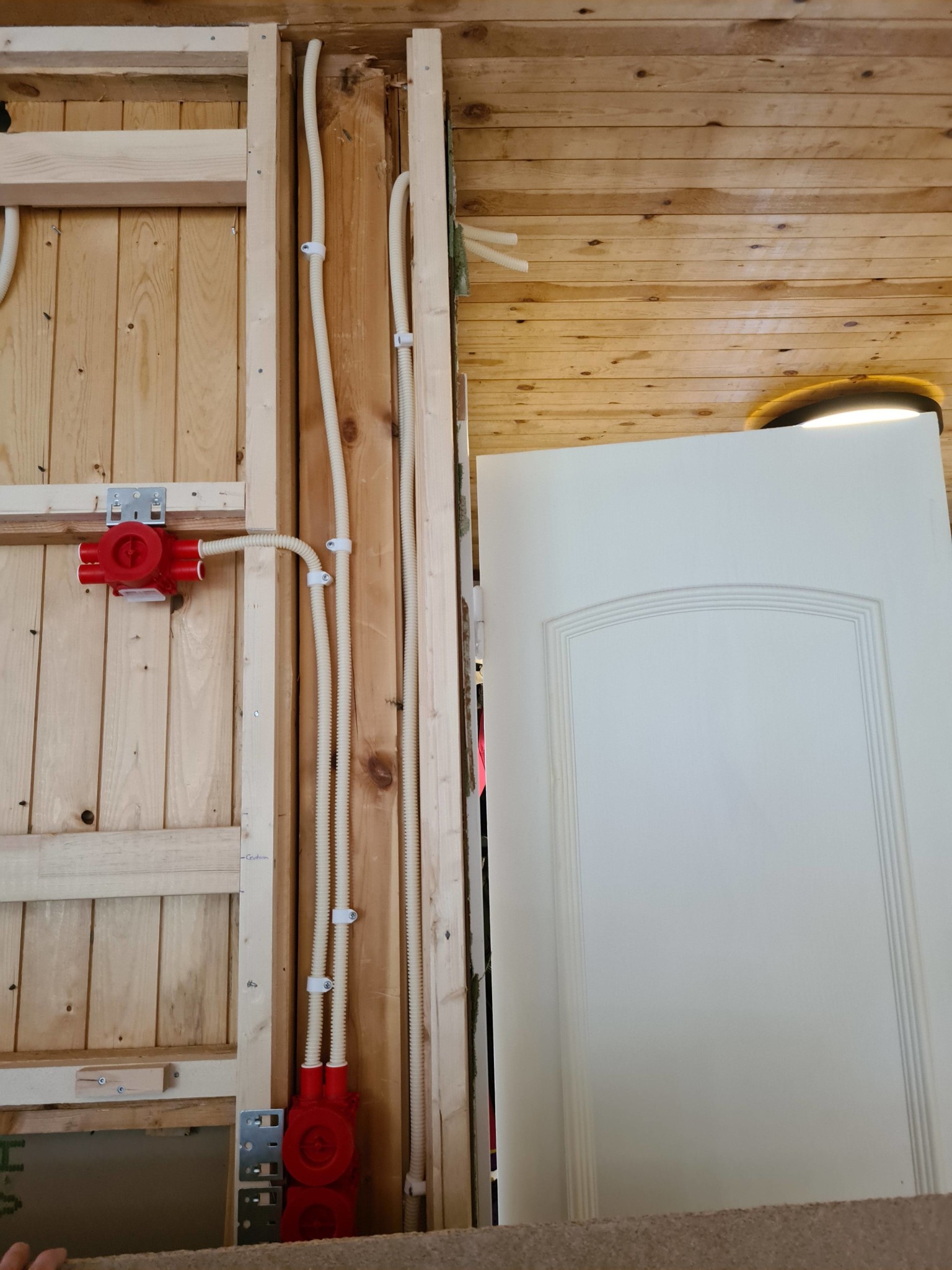

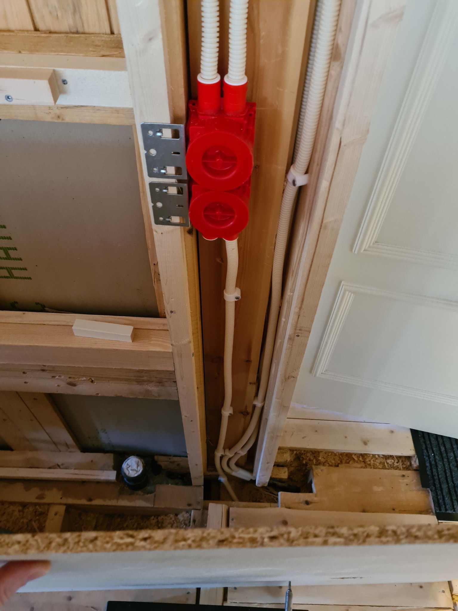

Hej. En fundering.
Flexrör från golv är inkommande el som ska gå upp i ett vägguttag som vidare ska gå upp i en dimmer till takbelysning. (De 2 röda dosorna)Från dimmer är en flex dragen till en dosa som ska vara i ett skåp för ev bänkbelysning. Och från dimmern går strömmen vidare upp i taket som går vidare till andra rum...
Måste ja en kopplingsdosa eller kan jag ha ström från dimmer till bänkskåp så här???

Jag tolkar frågan som om man får använda en apparatdosa som kopplingsdosa, dvs fördela matningen på detta sätt och använda A-dosan på ett sätt som inte har med dimmern och uttaget att göra.
Ja, numera är det tillåtet (det var förbjudet för ca 25 år sedan) men bör inte överdrivas. Frågan har givetvis varit uppe tidigare och det råder lite olika meningar.
I ditt fall motiveras det av att matningen kommer underifrån. Om matningen hade kommit uppifrån hade det varit naturligt med en kopplingsdosa vid taket, men det vore lite fånigt i ditt fall.
Det kan också motiveras av ett större antal strömbrytare i en flerfacksram. Det kan då bli så många ledare att de inte ryms i ett enda rör som passar i apparatdosorna. Då kan matningen få ett rör och utgående ledare i flera andra.
Du bör i vilket fall koppla som om det vore kopplingsdosor, dvs använda toppklämmor för fördelning och skarvning, inte blindterminaler på strömbrytaren. Strömbrytare och uttag bör endast ha de ledare som de själva behöver. Inkommande fas fördelas alltså i en toppklämma som i sin tur matar uttaget, strömbrytaren och vidarematningen till nästa rum, osv.

Till TS tycker jag att det funkar utmärkt utan kopplingsdosa i detta fallet. Vid kompletteringar och tillbyggnader gör man ofta det som är enklast, vilket i slutändan blir billigast.
