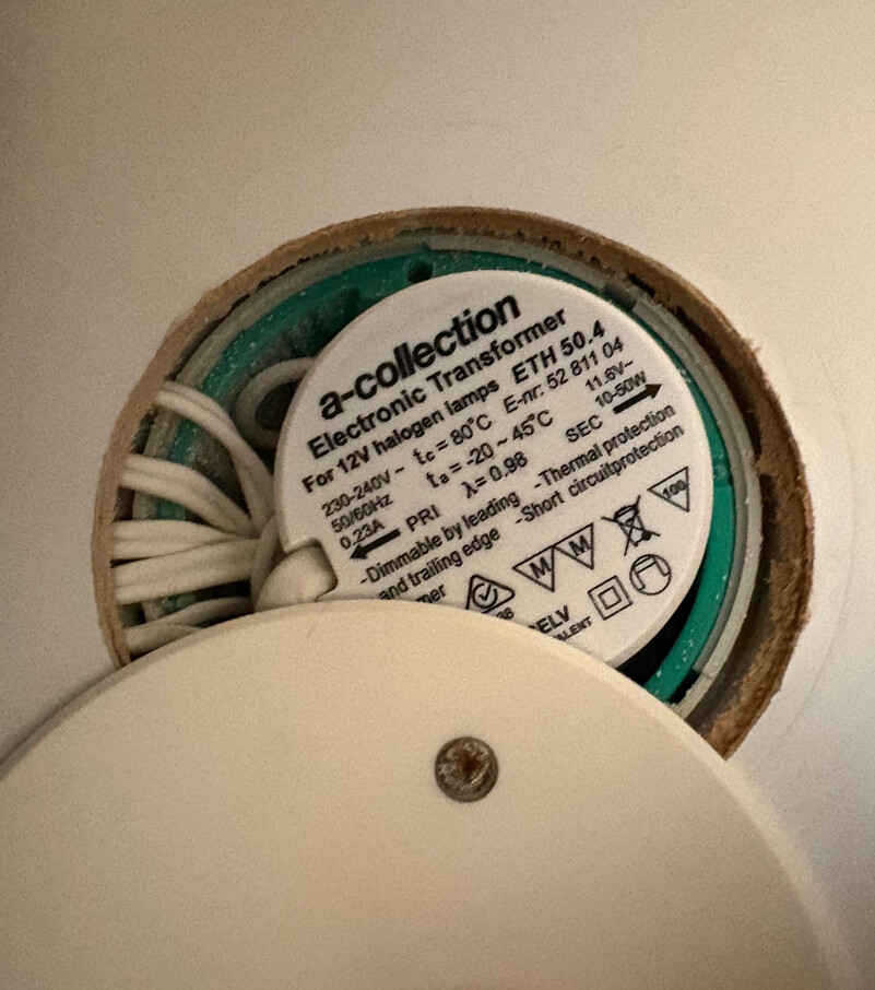

Mina halogenspottar i köket ger upp konstant och jag vill därför byta till LED.
Går det att använda den gamla "infrastrukturen", dvs drivdon och ledare?
Det är 7st spottar enligt länken som jag kikar på.
Om det går bör det vara en rätt enkel grej att göra tänker jag.

Drivdon för halogen brukar kräva en minsta belastning, i ditt fall 10 W. Den gränsen kommer du ju över med 7 st av de downlights du länkar till.
Huruvida dimringen kommer att fungera blir en överraskning.

Jo, det handlar inte bara om att armaturerna ska ha en sammanlagd effekt som ligger inom drivdonets spann. Man behöver också titta på spänning och ström. I ditt fall har du en konstant spänning på 11.6 V AC. Det är drivdonet som bestämmer detta eftersom det är drivdonet du vill behålla. Armaturerna ska då också vara gjorda för 11.6 V AC.
En annan variant som förekommer är drivdon med en konstant ström. Då kopplas alla armaturer i serie, och drivdonet reglerar spänningen så att strömmen genom hela kedjan blir konstant, t.ex 350 mA.
Konstant spänning och konstant ström går inte att blanda.

Tack men hur vet jag vad armaturerna är gjorda för då? Det står endast 12v AC/DC i produktbeskrivningen. Tror du det hela kommer fungerar eller inte?Bo.Siltberg skrev:
