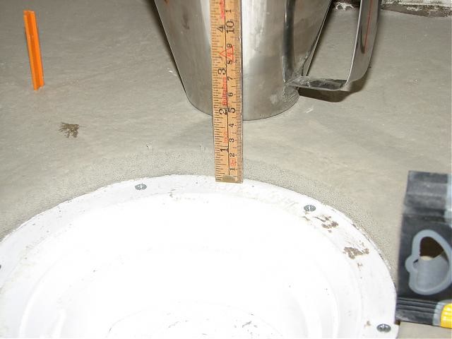

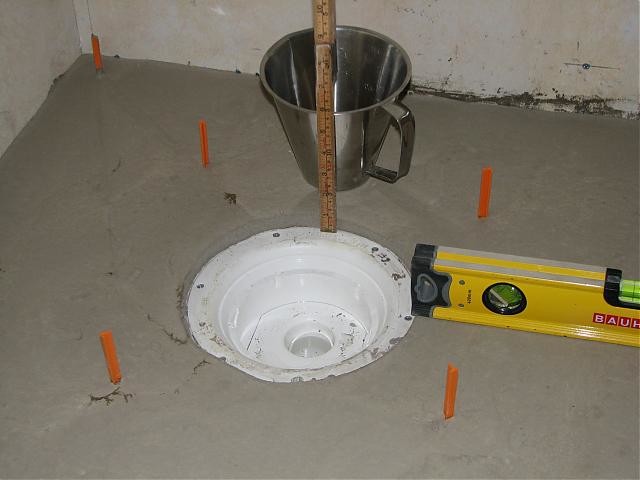

Har flytspacklat golvet och fått till hyfsat fall på hela golvet men har lämnat den sista biten invid brunnen som jag tänkte handspackla. Min fråg är nu om jag måste använda förhöjningsring och klinker-ram eller om jag bara kan handspackla till den sista lutningen in mot brunnen och sen trycka dit membranet och klämringen och sen fästa silen i fixet bara eller måste jag haen förhöjningsring och klinker-ram?
Jag bifogar bilder så att ni kan se hur det ser ut just nu.

Det jag försöker fråga är om jag spacklar jämnt och fint ner mot brunnen så att membranet kan ligga an fallet hela vägen ner mot klämringen. kan jag då sätta ramen för silen i fixet och vara nöjd sen.
Nu när jag tänker på det så har ju jag 12 mm spackel precis in vid brunnen och jag misstänker att brunnen måste ligga precis i nivå med spacklet för att man skall få ner membranet i klämringen ordentligt så jag måste nog ha en förhöjningsring i varje fall.
Men om ni har några fler tankar så hör jag dem gärna!
Ja, alltså, brunnsflänsen måste ligga i liv med spacklet, den får inte ligga under. Och du måste ju spackla fast förhöjningsringen också. Klinkerramen sätts sedan i fixet, som vanligt. Förstår fortfarande inte riktigt vad den har med brunnen och eventuell klämring att göra..
