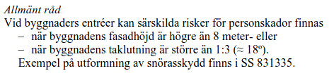

BBR ställer vissa krav på skydd mot fallande is och snö vid entréer vid "särskild risk" för personskada (BBR 8:2434). En installation kan rimligtvis inte anses vara fackmässig om den avviker från dessa. Men att notera är samtidigt att de allmänna råden sätter en rätt hög tröskel för vad som är "särskild risk":
Allmänt råd om snörasrisk vid entréer, fasadhöjd över 8 m eller taklutning över 18 grader. Exempel på snörasskydd finns i SS 831335.
Frågan är till att börja med om fasadhöjden är > 8 meter i ert fall?
I övrigt lär det vara LSO (Lagen om Skydd mot Olyckor) som gäller, och då är tyvärr inte kraven lika konkreta. Men ansvaret ligger då (så klart) generellt hos fastighetsägaren, även om det uppenbarligen kan delegeras enligt HD-domen som nämns ovan. Om jag minns rätt fastställdes då också att det inte duger att varna för rasrisk, utan den måste aktivt undvikas.
Generellt finns så vitt jag vet inga formella krav på just snörasskydd - om byggnaden t.ex. är utformad så att det inte uppstår någon risk för att det rasar i huvudet på någon så är det fullt tillräckligt.
