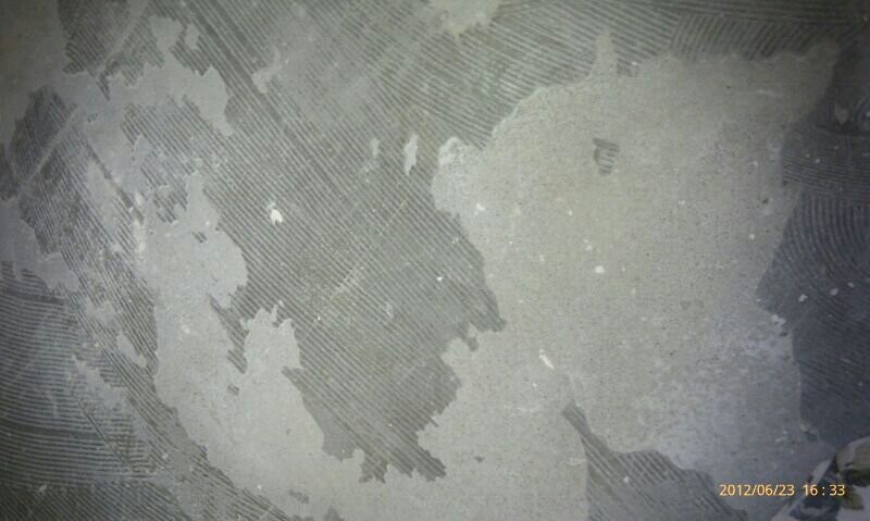

1; Har rivit bort den gamla mattan och en del limrester sitter kvar på betongen. Måste jag slipa bort detta innan jag primar och gjuter in värmeslingan? (Allt son är löst kommer jag att ta väck) Och frågan är nog också vad måste man göra och vad borde man göra...
2; Behöver man armera då man gjuter ovan på en betongplatta, eller är det endast då man gjuter på träbjälklag/spånskiva?

bäst är såklart att få bort allt, men det kan vara svårt om du inte hyr en saneringsfräs + dammsugare
Har för mig att det står på primer eller om det var spackelsäcken att limrester som sitter fast är ok.
på bilden skulle jag säga att du måste bort med mer
Du behöver inte armera på betong

Jag hade hyrt en maskin och fräst bort alltihopa men jag gillar absolut inte att bygga in gammalt och riskera att det inte får tillräckligt bra fäste för flytspacklet...
...och precis som Nino skriver... ingen armering...
