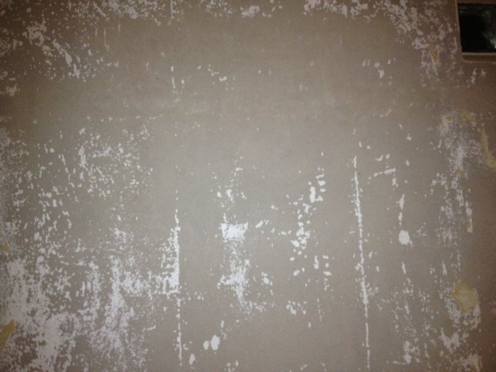

Har ett pågående projekt i källaren där det tidigare suttit två lager tapet på en putsad vägg. Denna vägg vill jag nu måla med silikatfärg, men det finns massor av tapetrester kvar. De sitter som berget!
Måste alla tapetrester bort (se bild) eller kan man måla ovanpå dessa?
måla på dom bara, slipa av väggen lite före sen spacklar du i där det behövs mellan varven... saken va klar!
Ingen risk för mögetillväxt på tapetresterna med tanke på att det är en källaryttervägg? Förefaller inte vara något större fukttillskott förvisso, men man kan ju aldrig vara nog säker menar jag? :)
Ett tips läs på burken vad det krävs för underlag innan målning,
Ja, jo, det ska jag förstås göra. Tänker använda silikatfärg, men jag skulle bli förvånad om det står något i stil med "kan målas på tapetrester". :)
Min fundering är därför mer kring faktumet om det fungerar att måla på tapetrester med gott resultat. På putsad vägg då. Och dessutom när det handlar om en vägg som också är källaryttervägg.
Du kommer ju att se där tapeten sitter kvar.Efter du målat.
Det är väldigt tunna rester som nästan är ett med putsen. Tänkte att en vitmålad vägg kanske kunde dölja det, men du kan absolut ha rätt.
