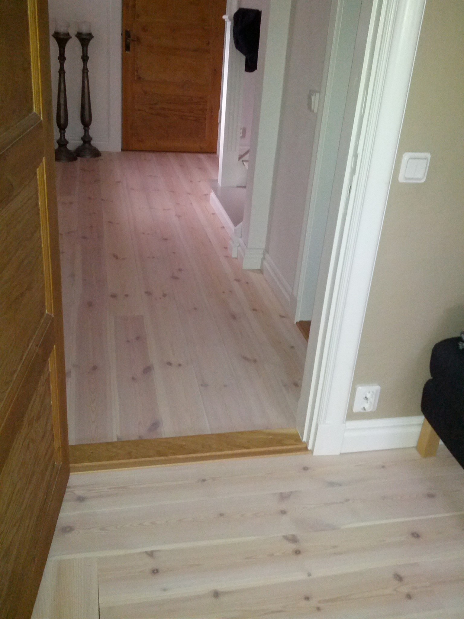

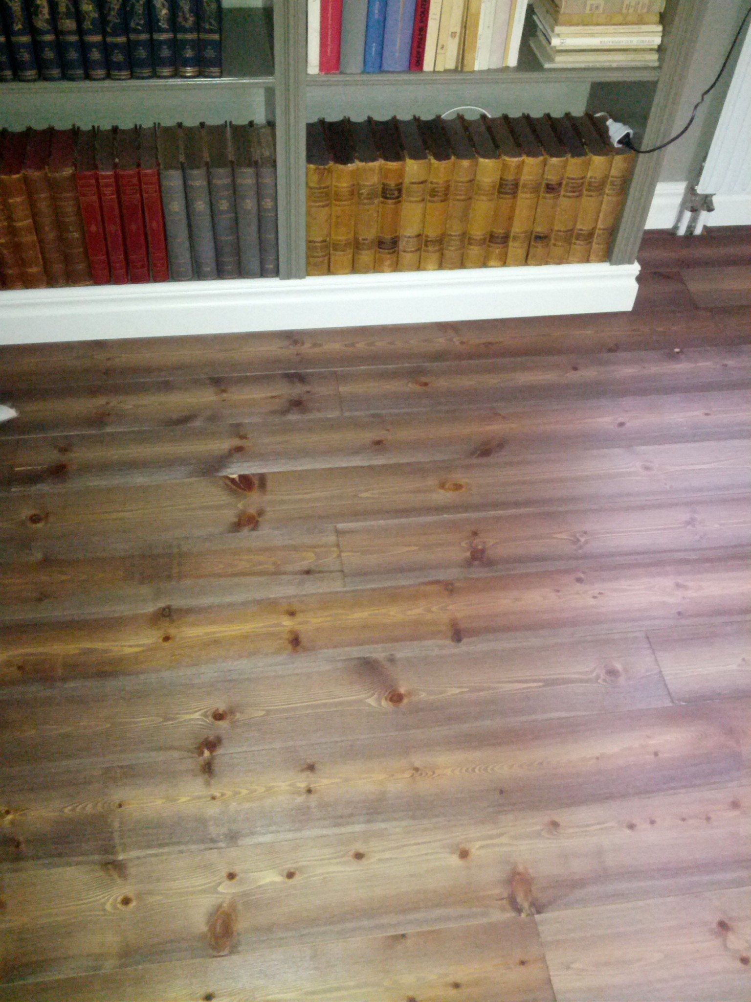

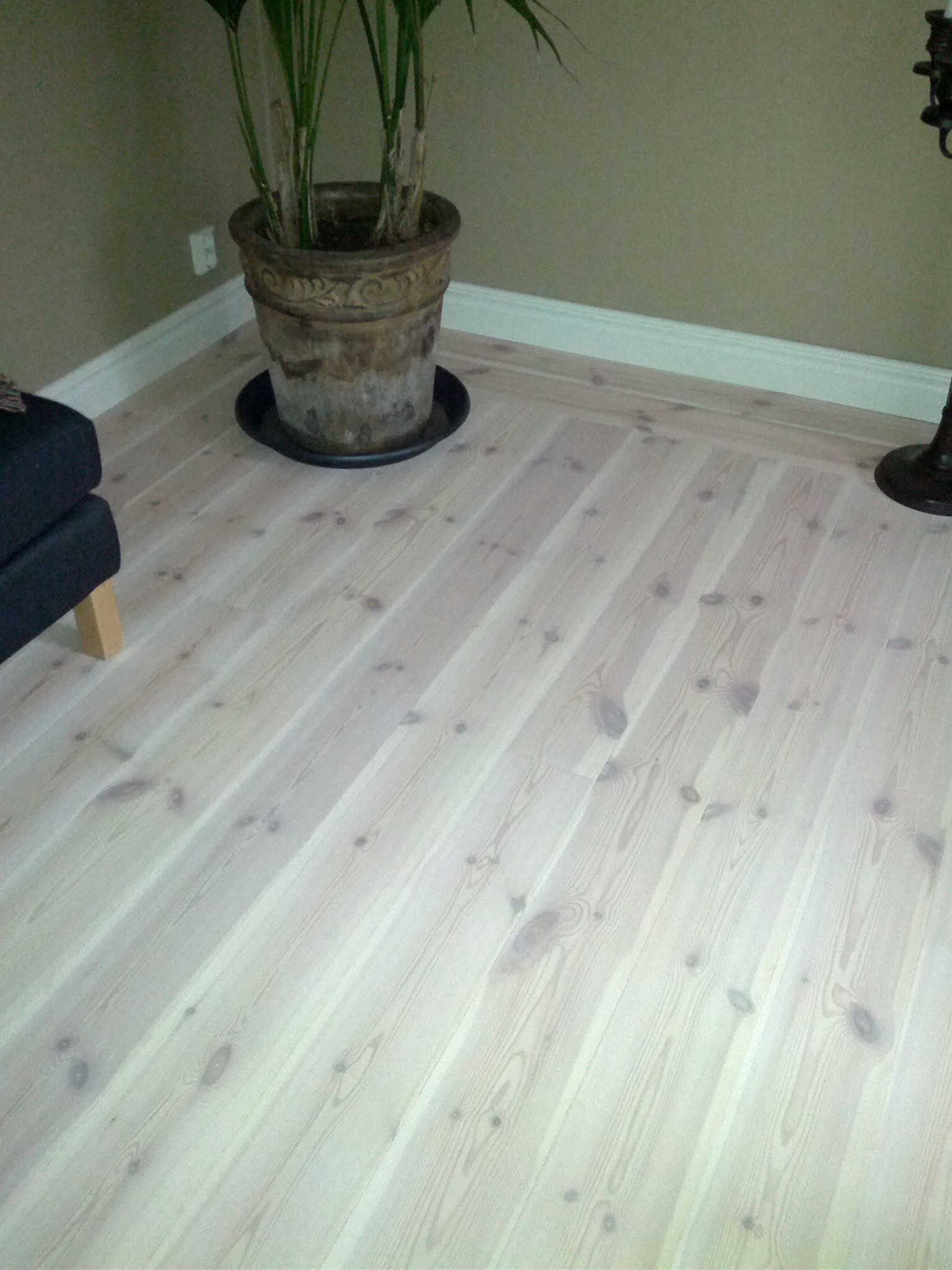

Vi har lagt http://www.dalafloda.com/vara-golv/furugolv/hardpine-sand.html i två rum, TV rum och hall, och vi är väldigt nöjda. Visst är det mjukare än vad ett ekgolv är, men i mitt tycke så är det skönare att gå på och vackrare ju mer det slits... Kan tillägga att vi är två vuxna, en 7 årig dotter och en hund i 50 kilosklassen! Visst har det fått några enstaka märken nu efter knappt 2 år, men det är inget som stör!
Sen la vi http://www.dalafloda.com/vara-golv/furugolv/hardpine-pyrit.html i stora rummet och även där är vi nöjda. Här valde vi 2:a sortering och beställde lite mer golv, och i slutändan så tjänade vi nog på det tror jag! Det här golvet tål inte smällar så bra med tanke på färgen, så hit in kommer inte hunden! Men om det blir märken så löser man det ganska lätt med en blyertspenna.

Hej igen! Här kommer bilderna...
De där "spåren" tycker jag bara är trevligt. Det gör att det känns att det är trä som man går på! Golvvärme har jag ingen erfarenhet av, men jag tycker och tror att det blir lite kaka på kaka att ha golvvärme under eftersom att träet i sig själv känns så varmt att gå på. Det kanske beror lite på tjockleken på träet, men jag tror att vi la 21 mm.

Maveric77 ser att ni lagt en "ram" runt. Skitsnyggt, men också dyrt (mycket spill).
Kolla min andra tråd som heter något i stil med inspiration dörrtrösklar (använder mobilkliebten så ksn inte länka). Vill du se ytterligare bilder kan jag fixa det.
