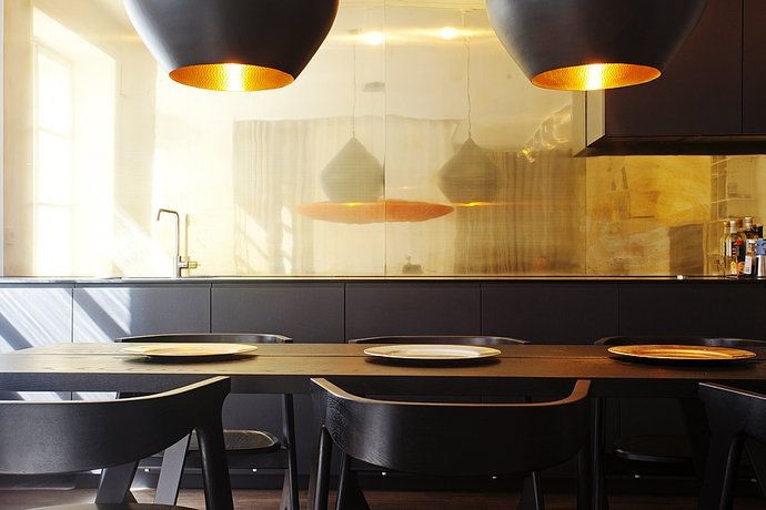

Jag har länge velat ha mässing som stänkskydd i köket och den skulle i så fall gå från bänkskivan hela vägen upp till tak. Men då mässingen blivit så dyr funderar jag på om någon här har något alternativ på mässing?
Har även funderat på foliering eller att lämna in plåtskivor till billackering, men vet inte om jag får ett liknande resultat. Är det någon här som har koll på vad jag kan använda istället för mässing? Eller om det går att köpa lite billigare mässing någonstans? Gissar också att mässingen måste lackas ifall den ska användas i kök?
Lägger in en bild (som jag hittat på nätet) för inspiration. Någon kanske vet vad de använt på bilden?

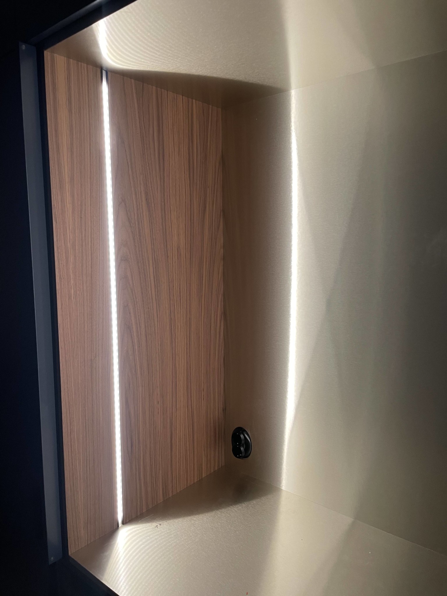

Jo jag köpte faktiskt plåtar från https://fmhstainless.seV Villaekarve skrev:
Det kan jag varmt rekommendera.
Ursäkta så sent svar. Jag minns inte hur tjocka plåtarna var, men kring en 1 mm tjocka. Minns inte heller vad jag använde för att fästa skivorna, men det var någon tub från K-bygg som den lokala plåtfirman tipsade om. De hade använt samma tub när de fäst dessa skivor. Tror tuben var svart och grön.B Brydde skrev:
Låter som Essves montagelim Pro1H helldriver skrev:

Vet inte vad mässingsplåt kostar men det finns laminat som är belagt med metall. Man får limma de på någon bärare typ mdf eller spånskiva så du får beställa av ett snickeri i så fall.
jag har gjort så i min ”kaffebar”.
