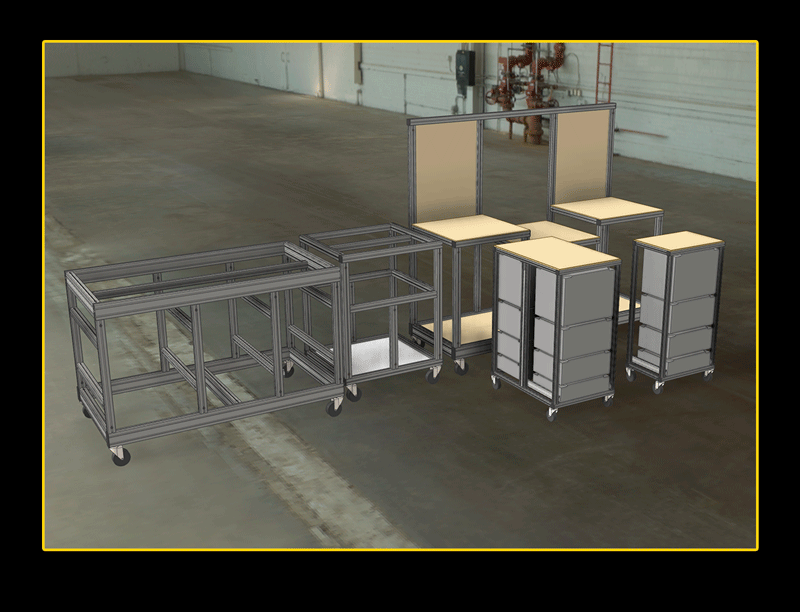

Har behov nu att få i ordning på alla mina systainers, det börjar bli ganska många och fler är på väg as I write

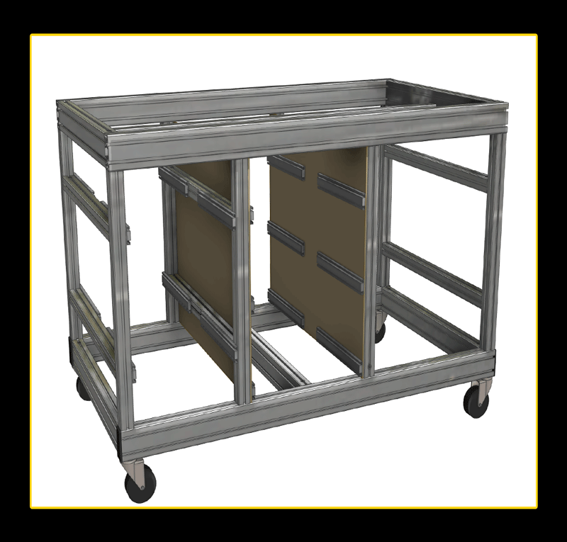

Min ursprungliga tanke var ju att få in alla systainers under arbetsbänken. Att sätta expansionsbeslag på dom tvärgående profilerna var tanken från början men jag insåg ganska snabbt att det skulle ju inte räcka på långa vägar. Dessutom är man ju oxå låst höjdledes då alla tvärgående profiler måste sitta på samma höjd om ni förstår vad jag menar... Se vänstra facket på bilden. Alternativet är att sätta fast en tunn MDF/Ply skiva och därmed kunna vara lite mer flexibel och oberoende av vad som finns på andra sidan så att säga, se mitten facket.

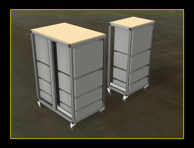

Alternativ 3 är att smälla ihop några Sysports som man kan ha rullandes runt samt ha kanske ngn mer stationär verktyg ståendes ovanpå. Profilerna är inte lika kraftiga som dom andra byggena utan jag tog 30mm´s varianten. Det är ju den klart dyrare varianten men tänkte samtidigt kasta ut några köks skåp jag har som är fasta och i princip tomma så man kan få ett mer mobilt alternativ.
Vad säger pöbeln, finns det andra roliga lösningar?

Om du letar efter annat än komplimanger är du nog på fel ställe. Vi är alla summa av beundran med en hint av avund.
PS kör på sysportvarianten om du har plats. Gör den inte dubbel om du inte måste av finansiella eller andra skäl.

Jag hade funderat över lösningen med låddor under arbetsbänken. Om det inte är så att lokalen som syns som miljö kring sista bilden finns till förfogande är det maximalt platsutnyttjande som gäller.
Kan du inte komplettera arbetsbänken med fyra vertikala tunna profiler vid varje "vägg" så att du kan fästa expansionsbeslagen i dessa profiler i stället. Med snajsiga muttrar kan man ju sätta varje Systainer på valfri höjd.
Oavsett enkel, dubbel eller trippelbredd så kan de vara idé att ha en skiva på toppen i samma höjd som bordsågen, kap/ger och arbetsbänk. Framförallt vid hantering av skivor eller långt mtrl och speciellt när man har liten lokal. (kräver dock att det är tomt på dessa ytor
I ditt fall kan det väl även vara lämpligt att anordna någon form av dockningslösning mot övriga arbetsytor?
Hehe nej det är tyvärr inte mitt utrymme, I wish... Snajsiga muttrar klingar fint i mina öron, tål att tänkas vidare på!

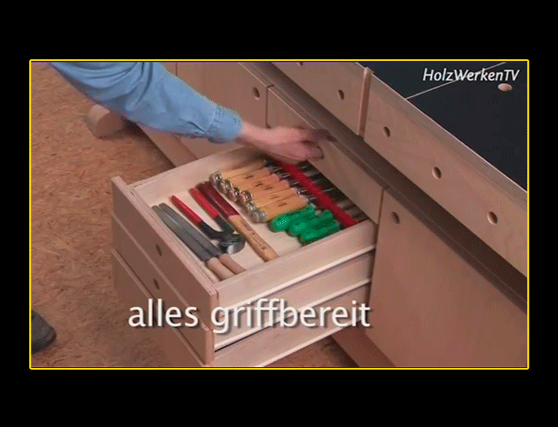

Att ha dom under arbetbordet är ju bäst för då är dom nära tillhands när man behöver dom. Men jag borde ha lärt mig läxan från mitt förra MFT att iom att jag har en långsmal verkstad så står arbetbordet allit med ena långsidan upp mot något. Och enligt lagen om alltings jävlighet så är det ju alltid så att man behöver komma åt Systainer som är på andra sidan och då får man böka runt och flytta runt på bordet. Hade jag haft lite mer plats i bredd så är det bäst. Man skulle oxå kunna göra som Herr Henn och hans uberarbetsbord och placera skåp under/ i facken.

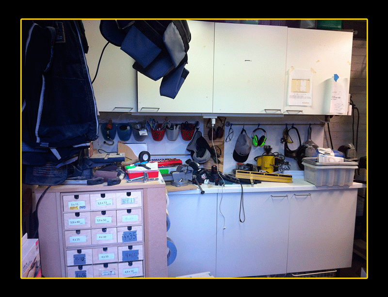

Här är förresten skåpen jag skrev om, 2 dubbelskåp som jag funderar på att ersätta med SysPorts.
