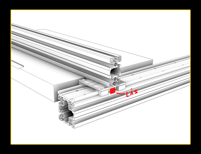

Är i behov av ett nytt anslag till sågen. Är lite sugen på att gå Alu vägen, vad tror ni blir det för svagt, svajjigt med linjär och vagn? Har tittat lite på vsct.com samt haft lite mailkontakt med upphovsmannen men... ja några ideér någon?

Tror att det blir svårt att få det bra. Dels måste infästningen linjärvagn-profil vara stum, dels tror jag du pressar onödigt mycket på linjärerna.
Vad är det för fel på det gamla ?

Måste vara mycket starkare tror jag. Infästningen får mkt stryk.
Ett alternativ är väl att ordna någon form av klämma mellan bakre och främre (som jag antar finns) aluminiumprofil som de flesta kommersiella sågar verkar använda (iaf min såg). Klämmas kan ju utrustas med ställskruvar så att den klämmer fast anhållet helt vinkelrätt med de yttre profilerna.
