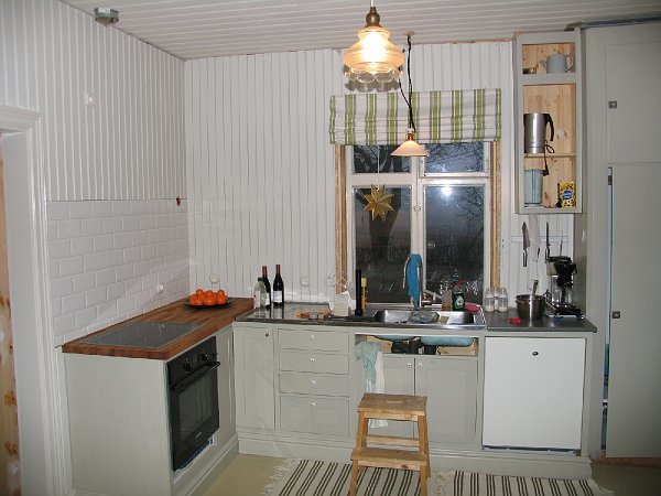

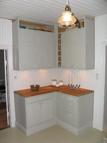

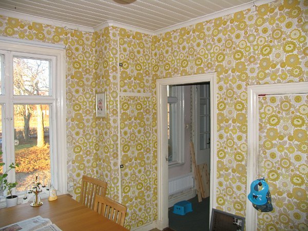

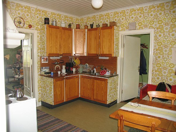

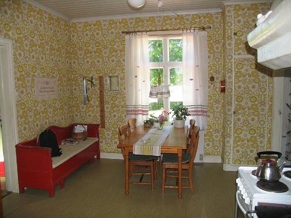

Saxpy: Så har vi det också, i den bemärkelsen att panelen inte är det äldsta ytskiktet. I begynnelsen var alla våra timmerväggar limfärgsmålade - i spännande färger som illrosa (någon engelsk röd utblandat i vitt, misstänker jag), caput mortuum, och andra järnoxidröda färger. Det skulle dock kännas som ett helgerån att ta bort panelen och det känns bättre att låta timmerväggarna få vara som de var, fast begravna. Femtiotalsrenoveringen får ju också vara kvar på sina ställen, som en synlig årsring. Vårt hus kommer därför att se ut att vara ifrån sekelskiftet eller framåt tjugotalet, trots att det är ett halvsekel äldre än så. Det gör inte oss något, det är fint.
Jag tror inte att man ska underskatta "begravandet". Allt behöver inte handla om att gräva upp, man kan i alla fall få ett väldigt tidstypiskt utseende.

Ja, en sak jag faktiskt har som princip är att saker och ting ska få se ut som de är menade att se ut. Till exempel spegeldörrar, eller smäckra takutsprång istället för inbyggda lådor på sekelskifteshus och så vidare.Eir75 skrev:Ah, nu har vi slitit bort masoniten på merparten av dörrarna härhemma, och vilken skillnad! I stället för tunga, klumpiga dörrar har vi nu smäckra och lätta spegeldörrar. En av dörrarna hade glas i sig och glaset var tom helt!
