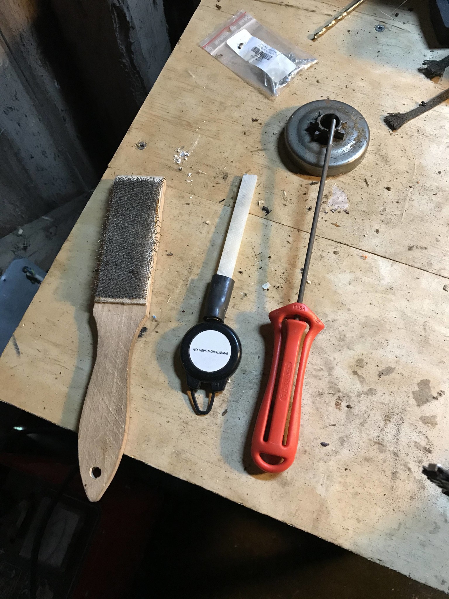

En filkarda, en rundfil med handtag, en rulle med krita och packade ersättningsdelar på ett arbetsbord.
"bra att ha" för en vass kedja...fil-karda,krita & rätt storlek på fil
skoge skoge skrev:
fil-karda,krita
Kritat fil har jag aldrig gjort. Är det värt besväret? Har nog ärligt talat aldrig kardat en liten rundfil heller. :oops: Tycker filar är så billiga och håller länge ändå.

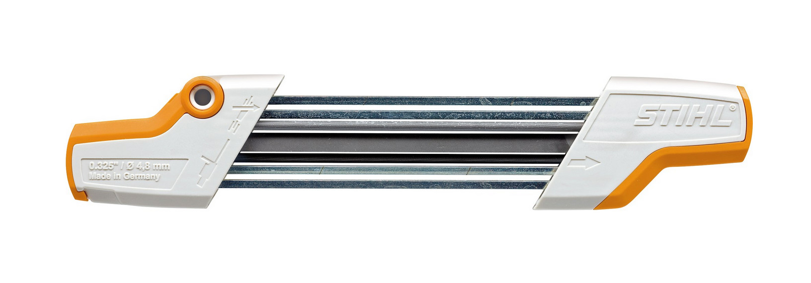

Apropå filning. Vad tycker ni proffs om dessa "mallar"? Överprissatta plastrappel eller guds gåva till amatören?
En filguide för kedjesåg från STIHL för precision vid filning av sågkedjor.
karda filen är ett måste...har du en massa filspån i filen så lägger det igen "skären" i filen.
jag tycker det blir något vassare med kritad fil.
jag har inte själv använt en sådan "mall" men en bekant kör med den,han tycker den är bra
