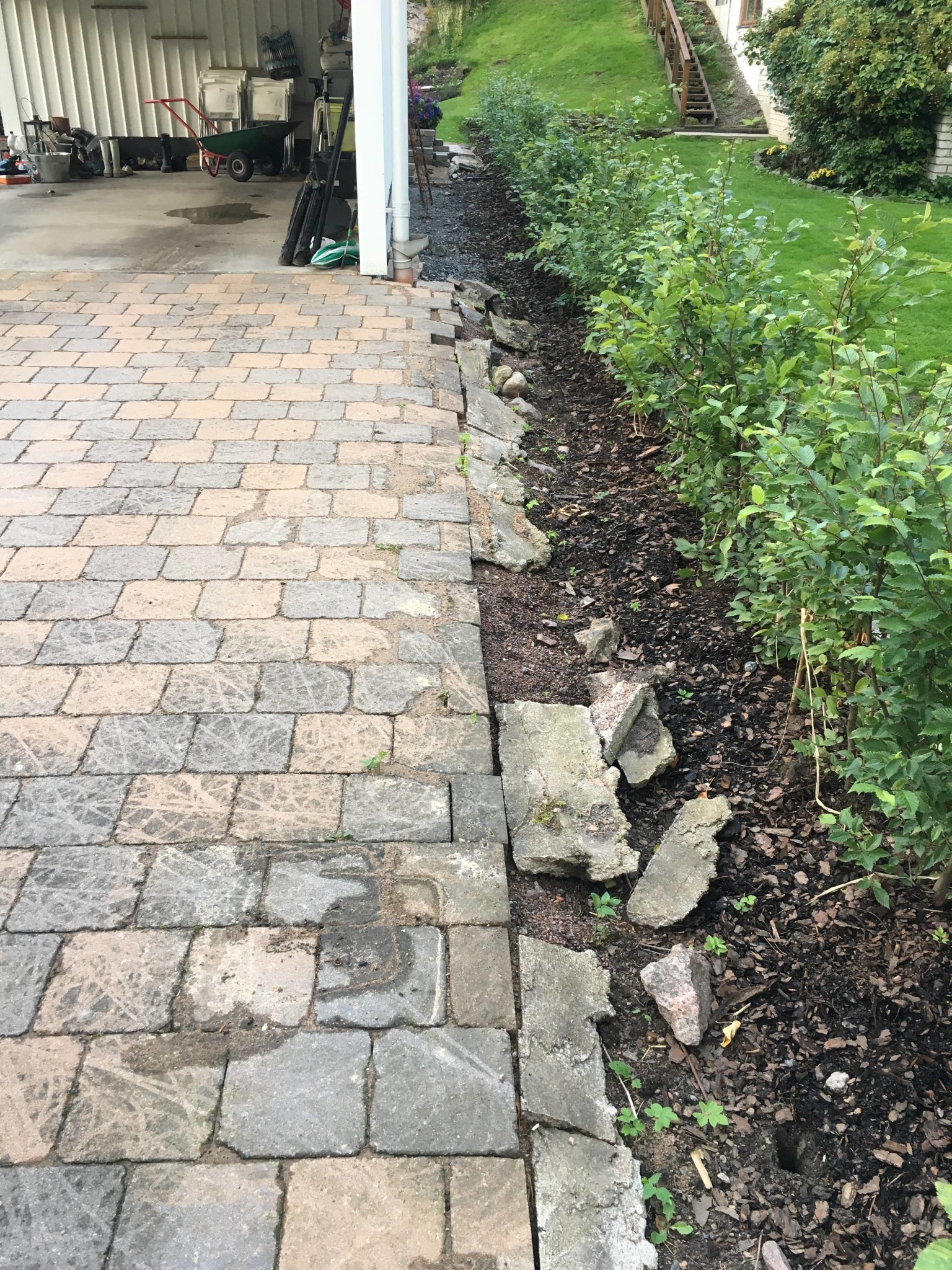

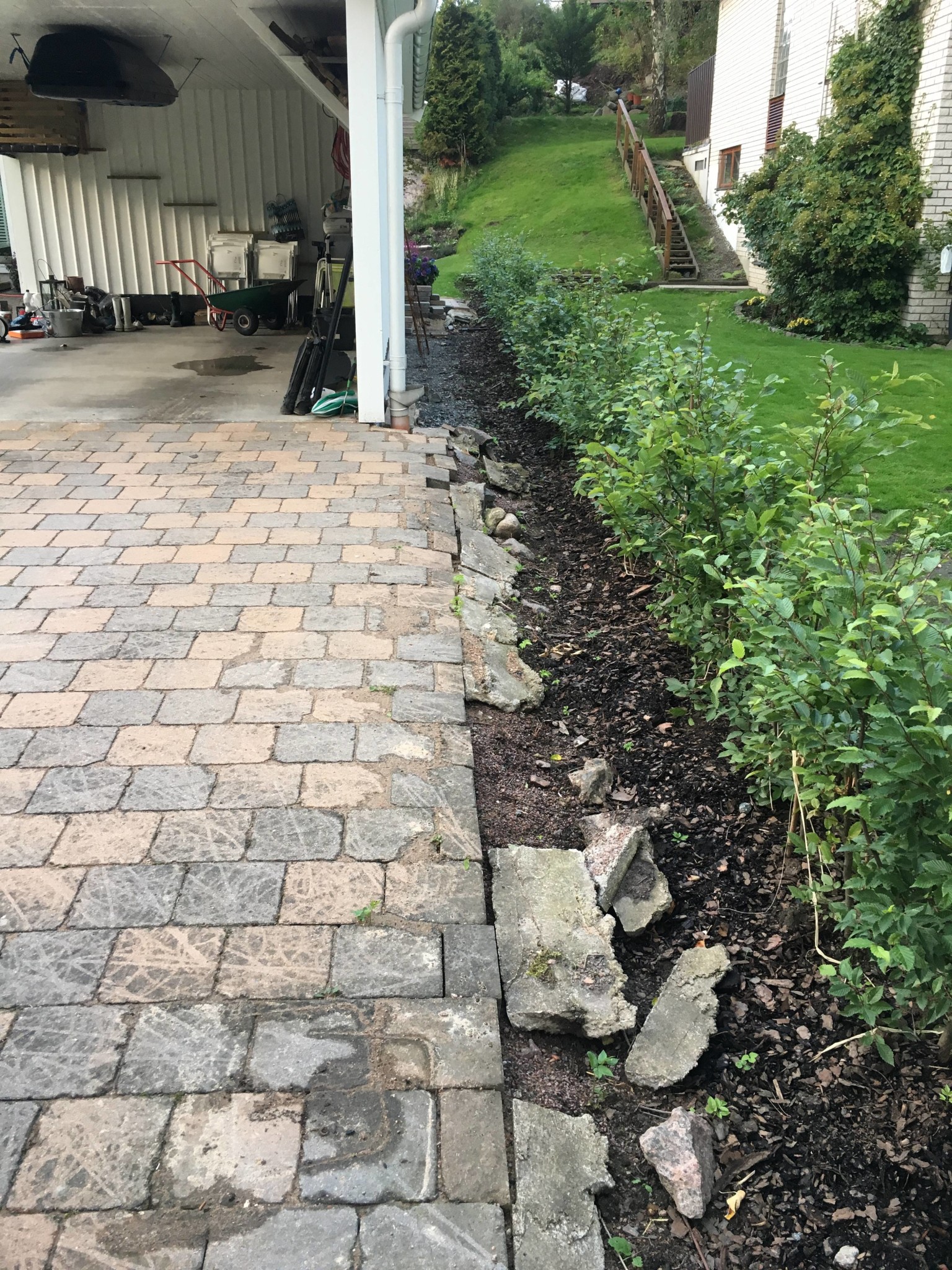

När vi la marksten för cirka tio år sedan på garageuppfart och runt förråd fuskade plattläggarna med att fixera kanterna. Det ser vi tyvärr resultatet av nu, då en minigrävare plöjt över den mest instabila kanten.
Det är cirka sex meter från carporten till vägen och höjden vid stupröret (platta / mark) är 35 centimeter.

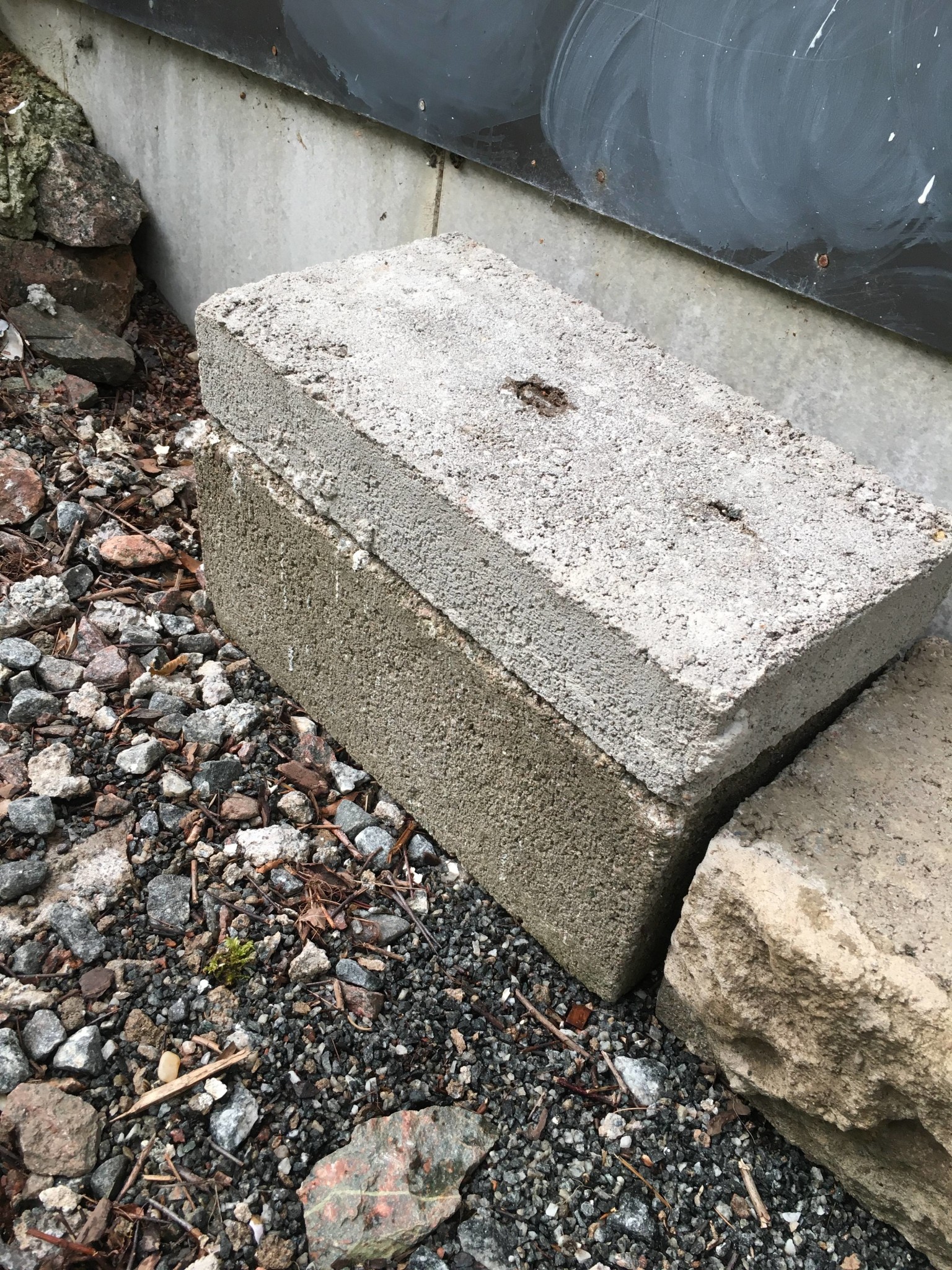

Jag har 3-4 kvm överbliven marksten till mitt förfogande - och grannen har en massa betongblock som han vill bli av med (39x20x16,5 cm samt lägre block 39x20x7cm):
Vad skall jag hitta på och hur gör jag detta på bästa vis?

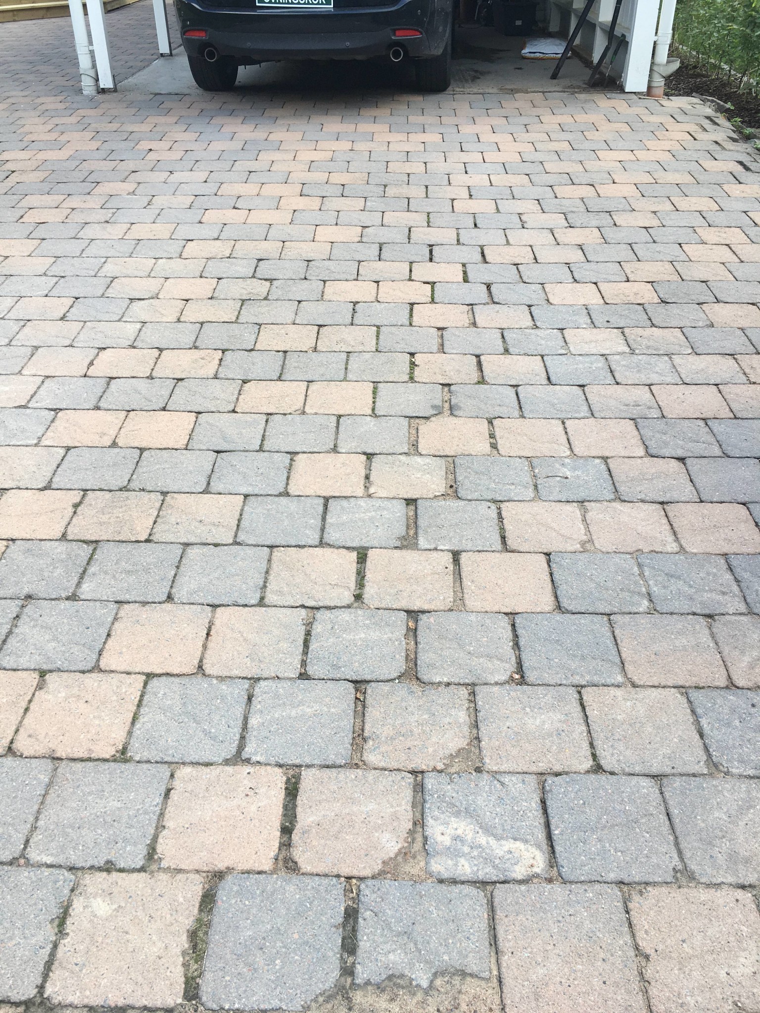

Nästa puck...... Jag har märkt att markstenen har dragit sig i mitten eftersom riktigt kantstöd saknats:
Kan man korrigera detta utan att lägga ny sättsand och jämna av över hela partiet? jag förstår att jag givetvis måste omplacera alla skevande stenar, men tänker mig att all fogsand då kommer rinna ut över ytan och göra den ojämn.

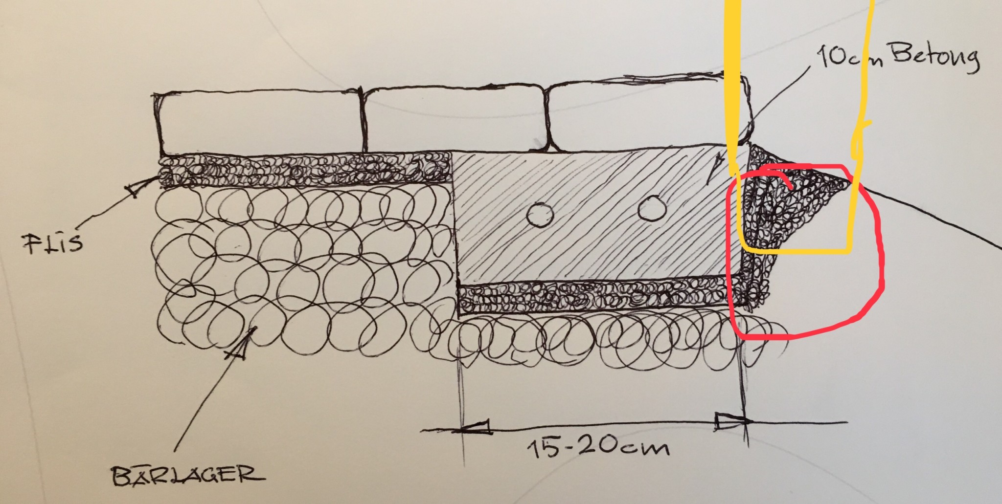

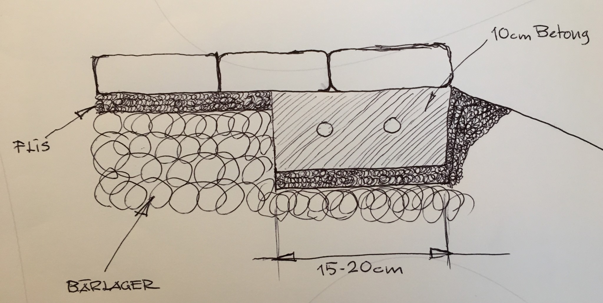

Jag sket i betongblocken - det var för smärtsamt att gräva genom bärlagret. Min lösning blev såhär:
Jag satte alltså markstenen i betongen. Får se hur det blir när det härdat.
Det var ganska klurigt att få stenen att sätta sig på rätt nivå, eftersom bankande på en sten tenderade att förskjuta de andra....
