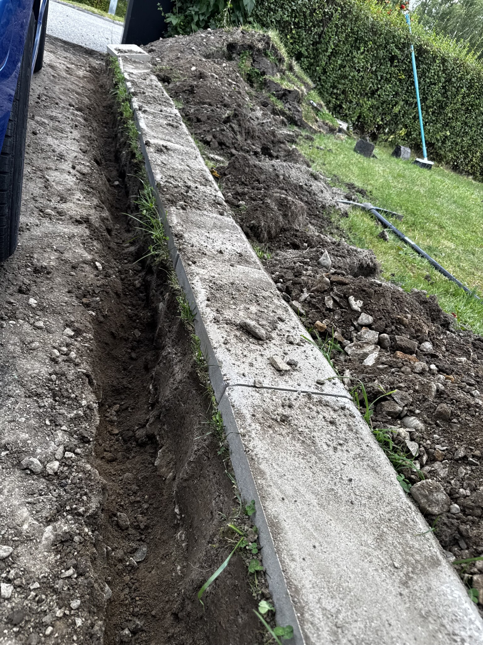

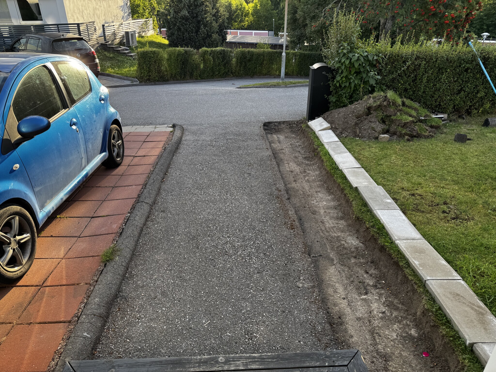

Jag är amatör gällande bygge men vill göra det själv, eller rättare sagt när jag tog in en offert ville de ha 70tkr. Som ni ser på första bilden är det olika höjd på marken, jag vill jämna ut det. Jag har grävt ur längst med gräsmattan för att sätta dit kantsten. Nu vill jag även ta bort asfalt kanten längst med de röda plattorna. Hör är mina funderingar:
1, ska jag ta bort asfalt kanten och lägga om de röda plattorna i höjd med den asfalterade gången?
2, grässidan, jag sätter dit kantstenen, men vad ska jag sen lägga på den blottade området, grus? Lägger jag marksten blir det höjdskillnad då det under asfalt gången ligger en lager asfalt till som sträcker sig ca 15-20 cm bredare än asfalt gången.
Tacksam för hjälp!!

Allt är väl smaksak. Stenplattor, asfalt och sen grus skulle jag tycka ser lite plottrigt ut. Tre olika material på liten yta. Vad fanns på den ytan som du har grävt bort?
Kanske kantsten mot asfalten och sen ”förlänga gräsmattan dit?
Eller kantsten mot gräsmattan, tar bort asfaltsgången helt och plattor hela vägen? Jag skulle i alla fall inte blanda in ett till material (singel eller liknande) när du redan har plattor och asfalt. Men som sagt, det är i slutändan en smaksak.

Ja, stenplattor hela vägen absolut, måste jag ta bort asfalt gången helt eller kan jag lägga stenmjöl på asfalten och sen plattor på?D DanielSt81 skrev:Allt är väl smaksak. Stenplattor, asfalt och sen grus skulle jag tycka ser lite plottrigt ut. Tre olika material på liten yta. Vad fanns på den ytan som du har grävt bort?

Det går väl att ha stenmjöl på asfalten och sen plattor. Måste dock finnas rätt fall så vatten inte stannar kvar under. Men funkar det med höjden eller blir det då en höjdskillnad? Plattorna som redan ligger där ser inte helt raka ut heller.B BH40 skrev:
precis , plattorna är inte raka, men då vet jag att det går att lägga plattor på asfalten, tusen tack för goda rådD DanielSt81 skrev:
