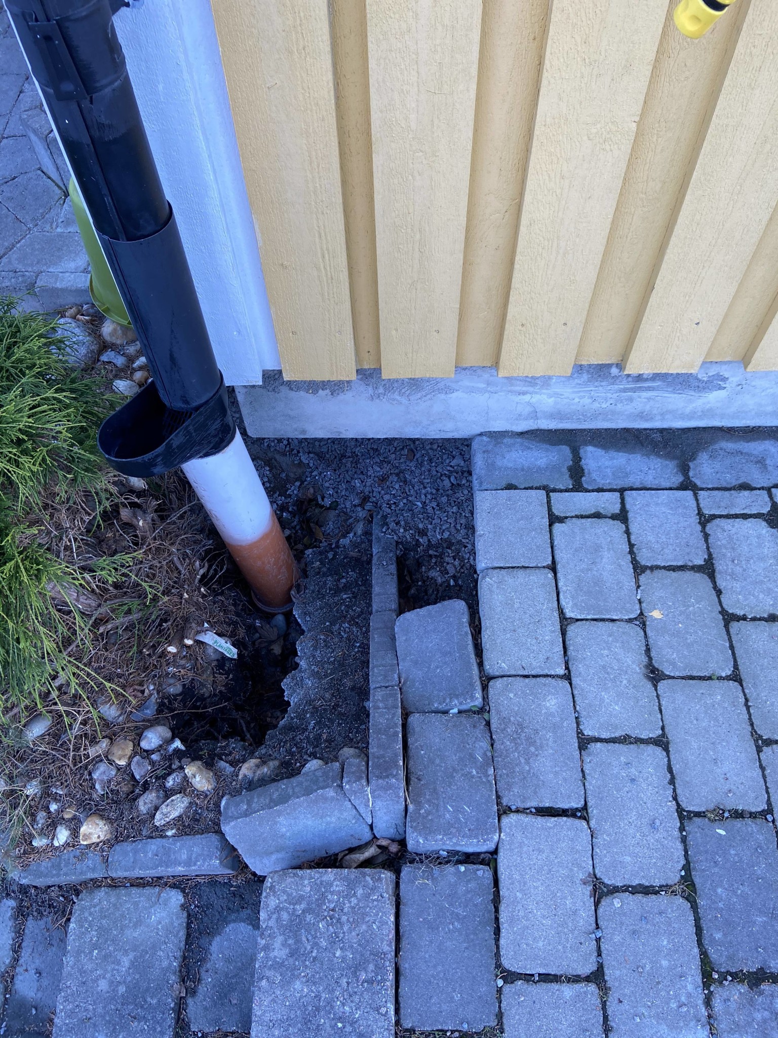

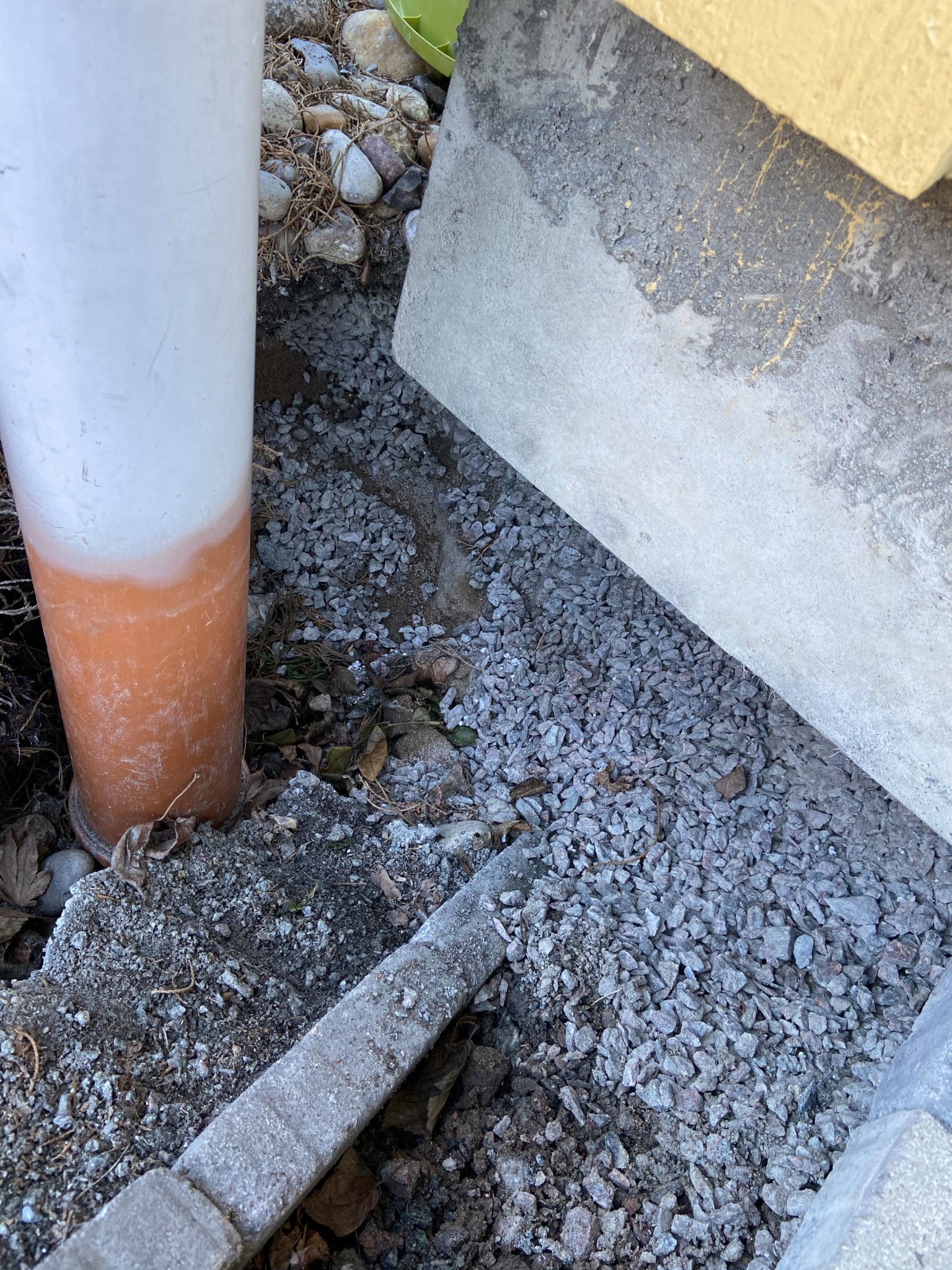

Detta blir mitt första inlägg! Huset är 20 år gammalt och jag upptäckte detta nyligen. Har varit en växt där som jag tagit bort så den kräver mycket näring och vätska. Misstänker att den har påverkat detta!
Hur åtgärdar jag detta?
Ena hörnet av grunden har ingen markkontakt utan ”svävar” just nu.

Vad finns längre ner i mark, ser ut som att det rinner vatten en bit ner, vart går 110 avloppsröret , är det helt nere eller har det gått isär , Stopp i röret, Bara gräva och se vad som finns längre ner. Spolar det över i lövfällan när det regnar
Röret är helt intakt. Likaså avrinningen. Jag borde nog ha tagit bättre bilder. Frågeställningen jag har är hur man kan förstärka grunden då den ”svävar” just nu. Nytt grus under den gjutna grunden?
