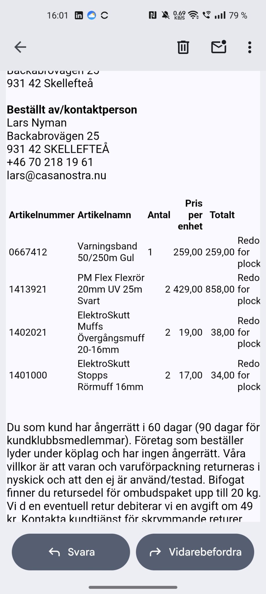

Jag beställde lite prylar i morse. Kommer lägga kabeln i flexrör XS Speed UV 20mm lägga den någon dm under gräsmattan med gult markeringsband på. Sedan övergång till 16 flexslang upp efter väggen och in i kopplingsdosan där jag sätter plejd pucken. In i pollarna tror jag det ska fungera direkt med 20mm röret.
Det var grunt, vi får ju hoppas att ingen sätter spettet, spaden eller grepen i kabeln.
