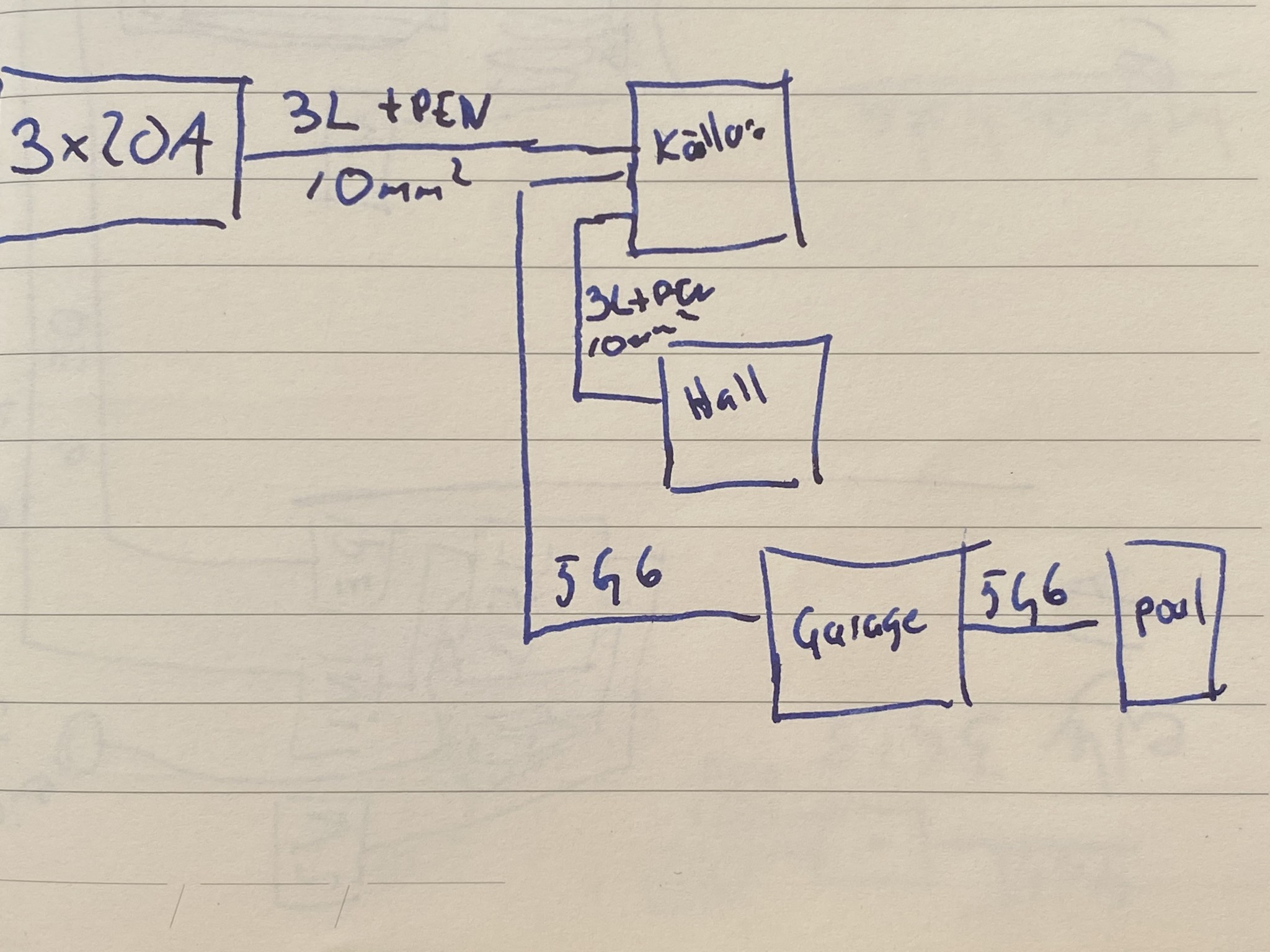

Jag vet att det avhandlats gånger flera innan… men jag blir inte riktigt klok på det ändå. Hur benämns centraler, på nytt sätt och gammalt sätt. När jag försöker att läsa på så är det ändå svårt. Antagligen för att jag inte har förkunskaperna, det hänvisas bilder på ritningar men där ser det ibland ut som att centraler på nåt vis får samma benämning i samma anläggning..?
Mest för min egen vetgirighet, skulle någon kunna rita upp ett huvudledningsschema och namnge centraler och kablar i min egen anläggning till huset. Det skulle kunna fungera som exempel. Flesta bilder man hittar handlar ju om större anläggningar med flera mätare och massa jox. Ja jag vet det är inte nödvändigt att märka upp alla centraler i en så liten anläggning. Min skiss är högst schematisk.

Finns det något krav på detta? Jag har inte sett någon ritning i någon av alla bostäder vi bott i. På sin höjd en maskinskriven lista över vad säkringarna går till. Normalt har någon skrivit med penna under diazedsäkringarna typ "Kalles rum", "kök" osv.
Stigare märks med stor bokstav. Mätare på stigaren märks med siffror i nummerordning. Huvudledningar märks med liten bokstav, dock ej g, i, l, m, o, q, w, x, z, å, ä, ö. Elcentraler märks med siffror i nummerordning, om det bara finns en elcentral efter mätaren räcker det att märka den med mätarnumret (inte energibolagets mätarnummer)
Ovan är enligt det gamla sättet, IBL77.
För märkning enligt det nya sättet så rekommenderar jag att läsa det avsnittet i SEK handbok 419
