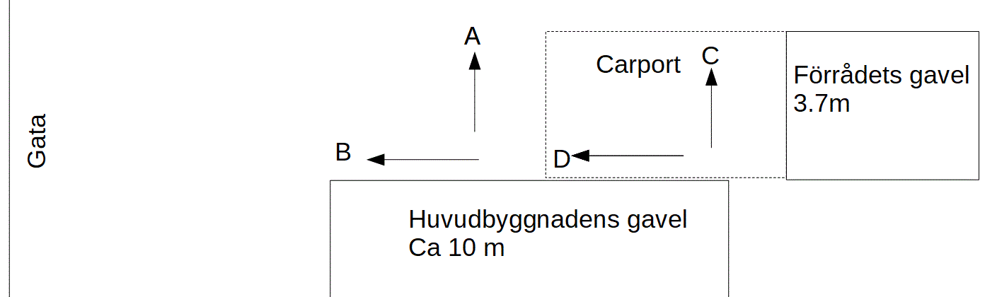

Jag planerar att lägga en carport med förråd längs med halva gaveln på huvudbyggnaden som ansluts med en uppfart till gatan. Uppfarten och carporten ska ha betongplattor. Hur många cm per meter bör lutningen vara för A, B, C och D i bilden?
Skiss över planerad carport och förråd med mått och angivna punkter A, B, C, D för lutning längs en gavel.
Du bör försöka få 1 cm/meter med fall från huset.
Ligger gatan lägre än huset så blir det naturligt att du får fall ditåt(B).
I carporten hade jag skippat fall D och endast haft fall C med 1 cm/meter.
Om fallet mot gatan, B, är för svagt bör du ha fall A ut från huset.
Hoppas du förstår hur jag menar.
