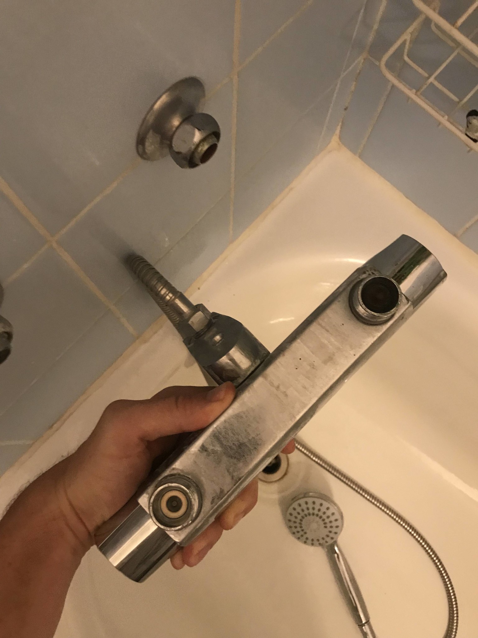

Lägg upp en bild så det syns vad du har , det kan bli blött
Bifogar bild efter förmåga:

Två sexkantsmuttrar på baksidan mot väggen lossas då får du blandaren i handen , i hålen på blandaren sitter silarna , du får kolla där
OBS du måste stänga av inkommande vatten först och öppna en VV-kran , annars blir du blöt

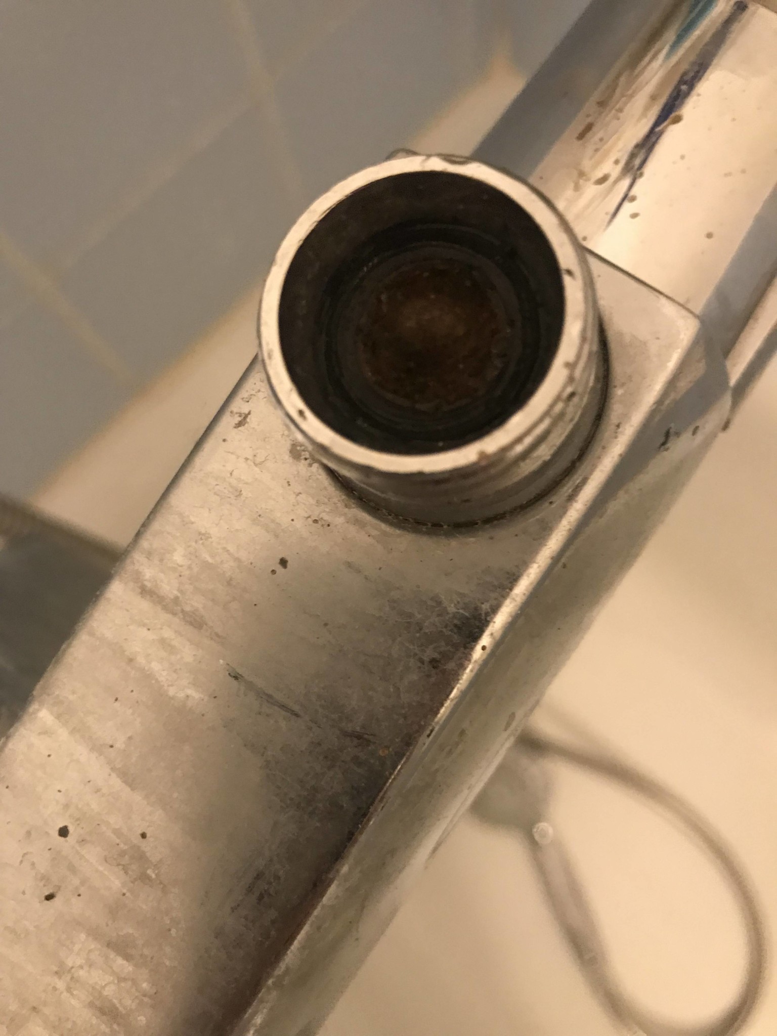

Hand håller en demonterad duschblandare, rost synlig i ena öppningen, mot en kaklad duschvägg bakgrund.
Närbild på en öppen metallrör med synlig rost inuti ett av hålen och ett rent andra hål, mot en suddig bakgrund.
Hallå
Sent om sider har jag öppnat upp.
Ser ut som bilden visar... dvs ena hålet visar rost, det andra inte.
Kan detta vara boven i dramat?
Och vad byter man isåfall?

Ner med tandborsten av spetstyp och gör rent bara i bland kan man få bort silen i bland inte
Silen är av nättyp , som ett myggnät ungefär
Går inte att rengöra mer än bara ytan. Provade med tandborste just.

Det brukar vara silarna som ställer till det , mest att trycket är dåligt hela tiden
Ett sätt att prova sig fram , skifta blandarna uppe nere så framkommer om det
är blandaren som bråkar , är säkert 160 C/C på båda
