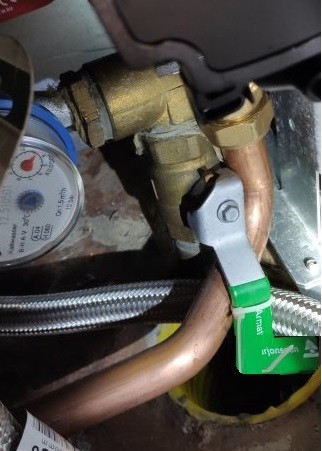

R rophphe skrev:
Jag bytte värmepanna i våras. För nån vecka sedan tänkte jag byta en kran som droppade i köket och måste stänga av vattnet (ska sätta in ballofixer samtidigt).
När jag skulle stänga av vattnet upptäckte jag att det inte gick (Se bild). Hade montören lämnat hjärnan hemma den dan???
Tänk tanken att jag skulle varit tvungen att i en situation blixtavstänga vattnet....
Det har nu gått nästan 3 veckor sedan jag påtalade felet. Nu har dom ont om folk p.g.a.Corona (!!!??))
Någon kompensation borde jag väl ha?
Som en bekant i branschen sa: Man ska aldrig underskatta vad en rörmokare klan ställa till med...

M HD
Vattenventil och rör med ett handtag märkt Armaturjonsson i en vinkel på 90 grader.
Visa bilaga 589788
Att vrida handtaget åt vänster är absolut omöjligt, men att vrida det höger kanske går, skruva bort skruven på handtaget (Armaturjonsson) och plocka bort det, bänd ut handtaget vinkelrätt 90 grader (se bilden, fast bend det mot dig själv), sedan skruvar du tillbaka handtaget så plats, då kanske du kan vrida det höger för att stänga av vattnet tillfälligt!
Sedan är det bara att göra om allt och göra det rätt igen, otroligt att hantverkaren ens lyckats med detta!!:oops:

Är röris själv och jag anser att ventilen inte fyller sin funktion så som dem sitter nu. Jag utgår från att detta inte är någon kommunal va mätare då placering och utan unioner för att underlätta byte. Så frågan är om det är ventiler som levererats av värme pumps/pannans tillverkare, då detta ofta sker. Om han nu inte hade en ventil med lång spindel lr om det inte fanns platts til en pga ev täck plåt så borde han vänt handtaget lr lossat ventilen 1cm och knäck om handtaget så det gått fritt. I tillägg så är väl policyn att lämna inget arbete om du själv inte är beredd att betala för det. Och till alla kommentarer om hantverkares nivå så undrar jag,,,,på resturang så frågar kyparen om maten smaka bra, och alla svarar "och de var gott" men smaka i verkligheten skit, Varför inte vara ärlig och begära pengarna tbax lr ersättning när man ända kunnat äta godare hemma.

Går det inte att ta om bilden med lite utzoomning. Kunde vara spännande att se hur den installationen ser ut på lite håll. Sätt VA-Föravstängningsventiler istället .

R rophphe skrev:
tycker tråden börjar "grena ut" sig och kanske tappa fokus och kanske en sammanfattning är på plats.
Jag beställde byte av en Nibe 410 till en Nibe 470. Installation och bortforsling av den gamla inkluderat.
Då jag tidigare kunnat stänga av vattnet utan problem räknar jag med att även med den nya pannan kunna stänga av ingående vatten, eller är det något man måste avtala med installatören om???
Jag har inte över huvud taget varit involverad i installationen. Jag konstaterar bara att när jag efter några månader ska stänga av vattnet går det inte.
Som många påpekar skulle jag kunna fixa det själv men jag anser att det ska jag inte behöva.
Det har nu gått ca tre veckor efter första kontakt med installatören, som vid senaste kontakten har sagt att han hör av sig på fredag (11/2) vilket han inte gjorde...
