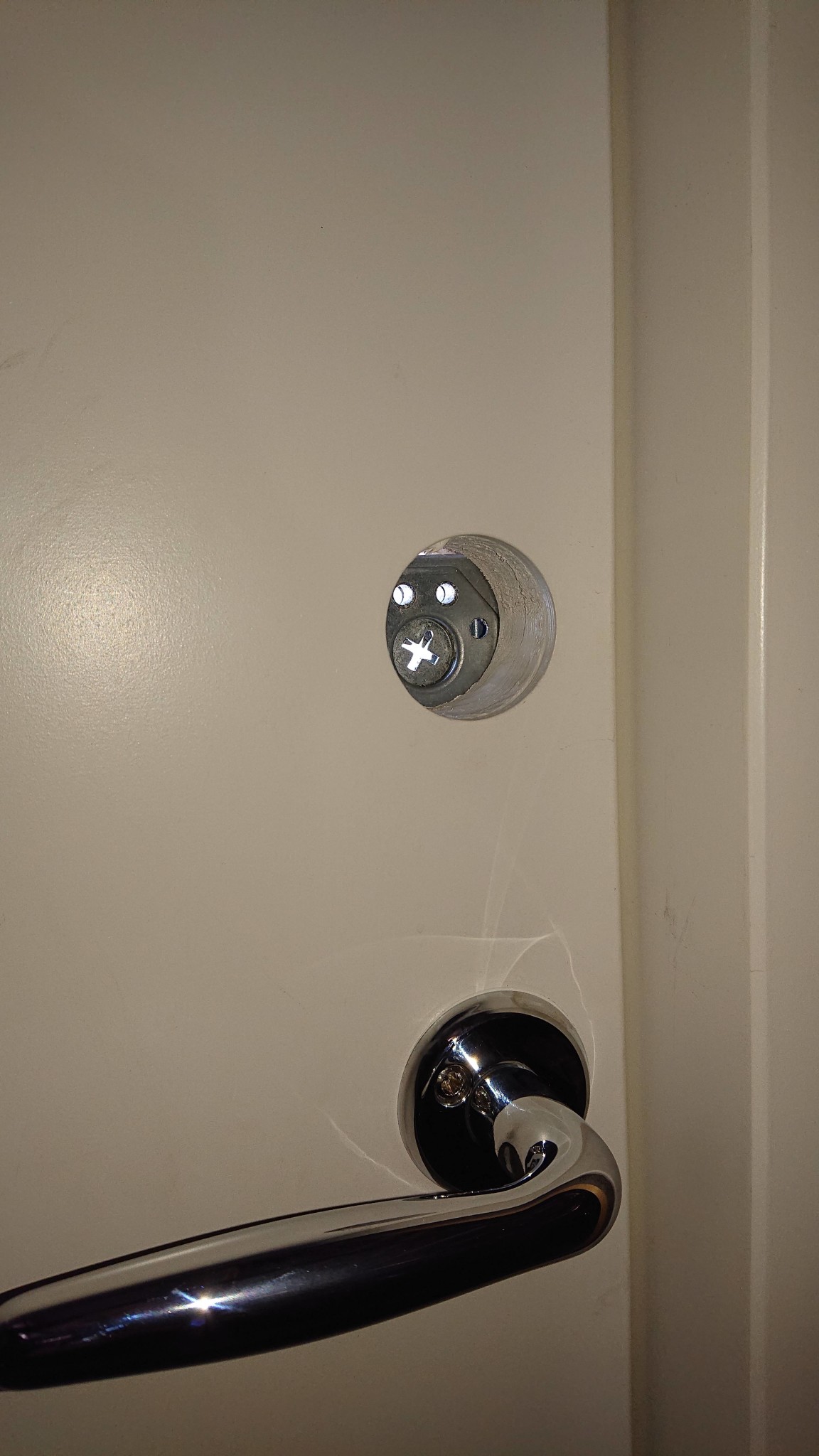

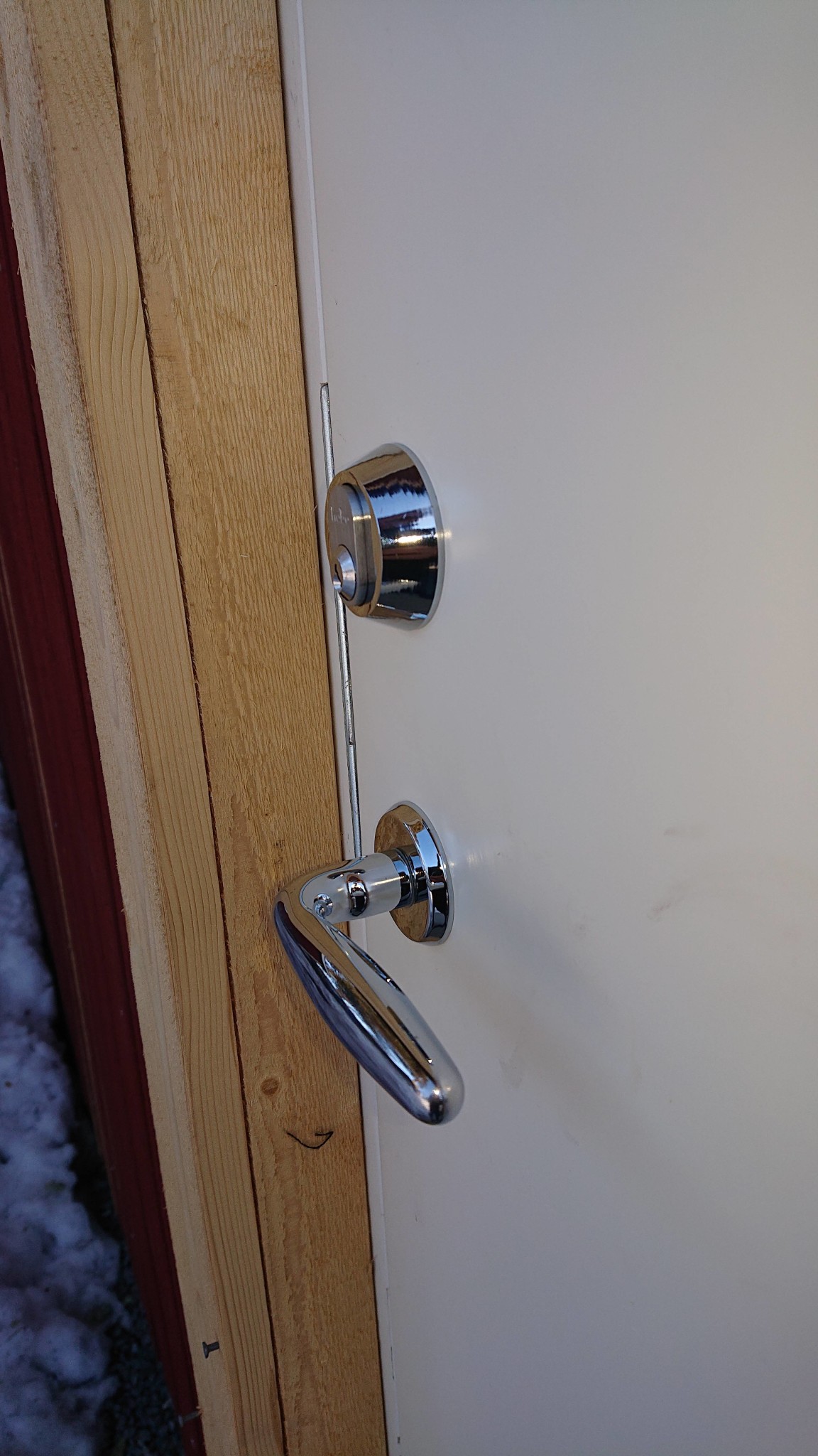

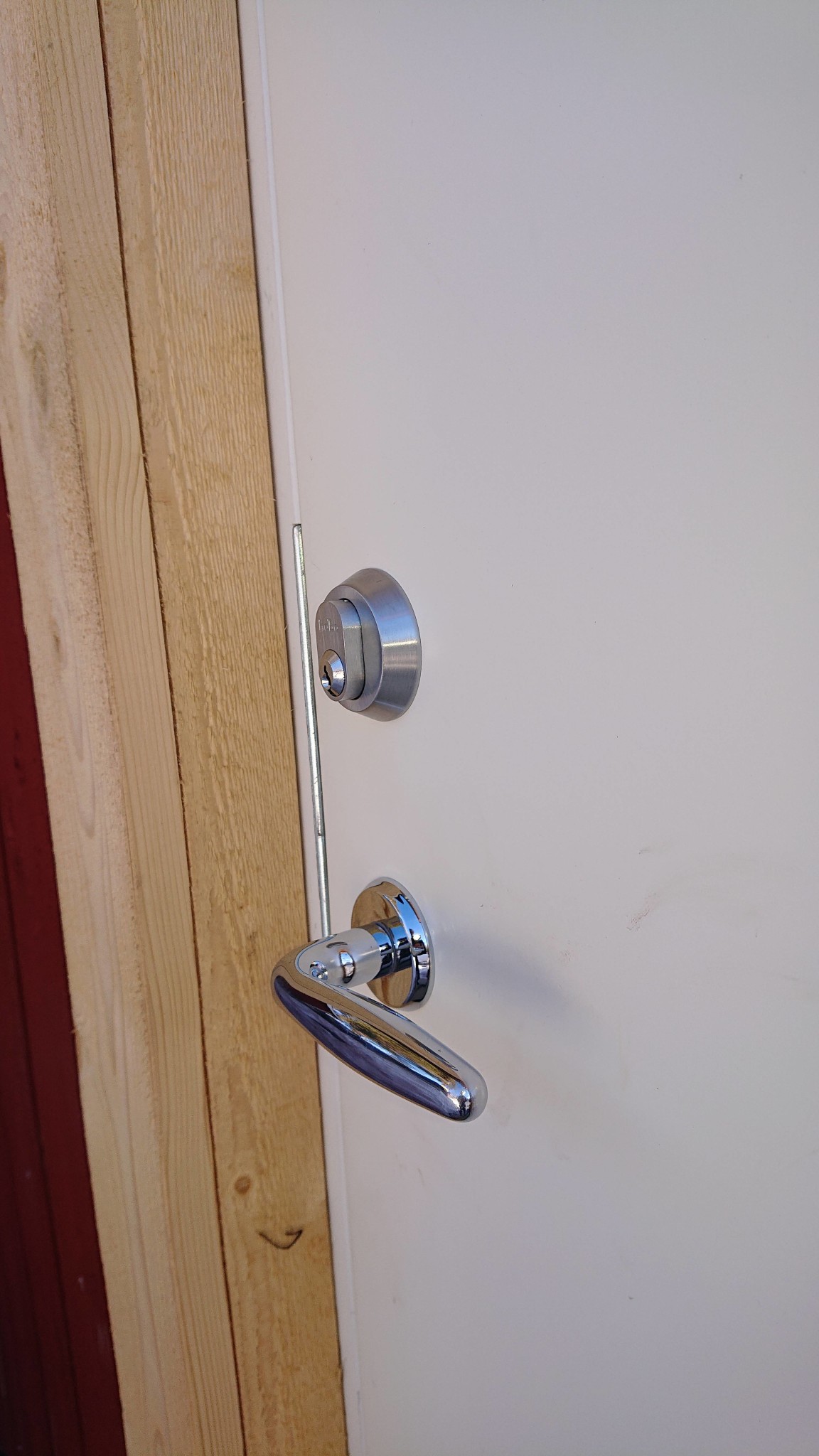

Här kommer lite bilder. Bild 1 från utsidan bild 2 från insidan Bild 3 låskistan som satt in dörren när den var ny.

Jag tycker det ser helt rätt ut. Jag köpte en likadan i höstas och monterade också in den i höstas. Inga konstigheter alls.

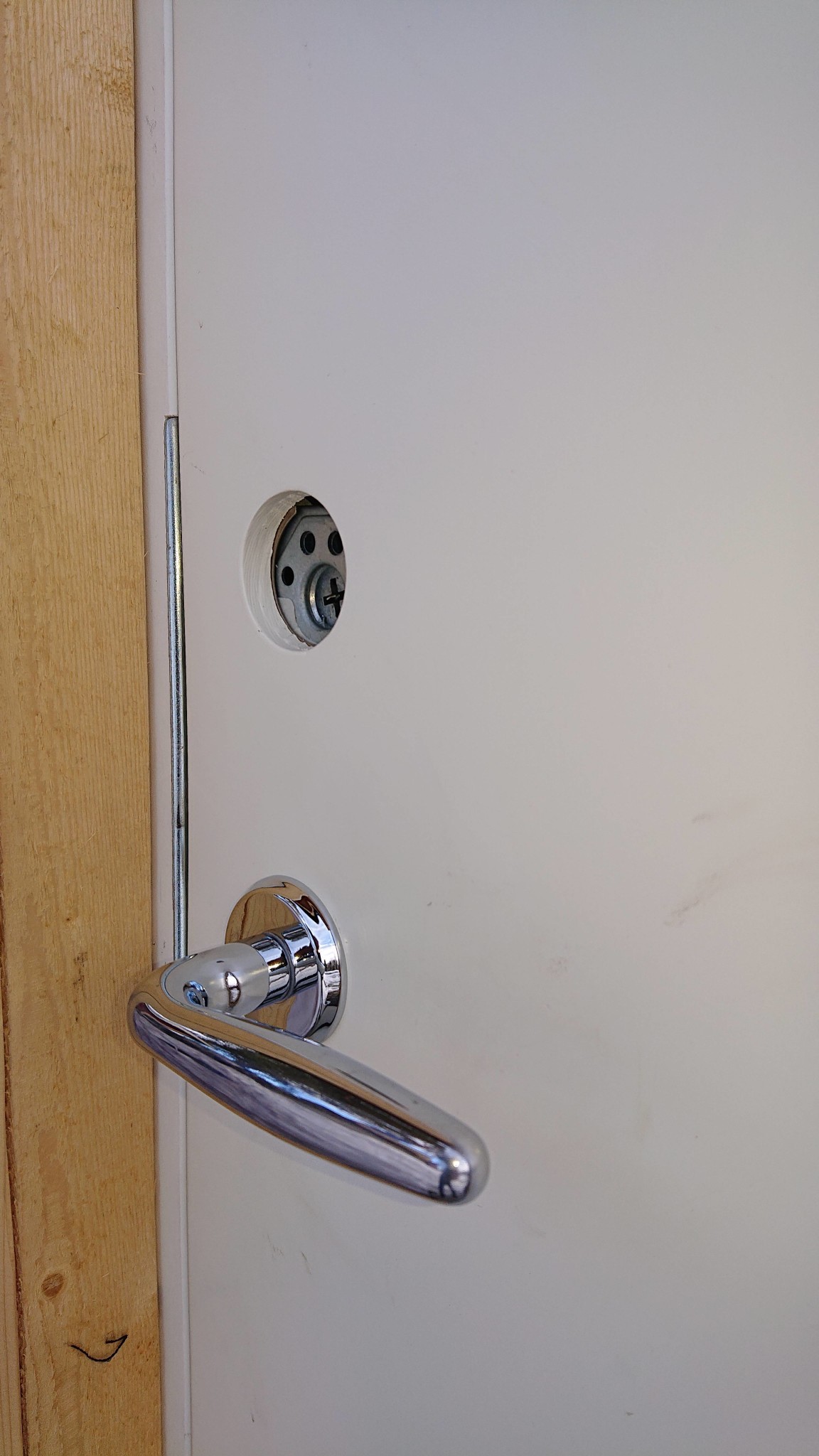

Det är nog jag som är ute och cyklar. Man får acceptera att låskolven sticker ut en bra bit. Jag skulle ha köpt en djupare kåpa hade det sett bättre ut. Jag tyckte det verkade naturligare att hålet i dörren skulle varit djupare på den sida låskolven ska sitta.

Låskolv/cylinder använder du en oval finns det kortare. Men dom runda blir som vectrex bild inget konstigt med det.
Jag använder en oval och det enda är väl att själva kolven kommer att sticka ut lite långt ur kåpan. Men det finns ju djupare kåpor att köpa om jag tycker det ser konstigt ut.
/Mats
Man ska väl dessutom ha djupare kåpa ur säkerhetssynpunkt? Har du en kåpa som sticker ut kan en tjyv sätta en tång runt den och vrida runt hela paketet.. gäller väl framförallt ovala cylindrar
RoBo
oval cylinder får sticka ut max 2mm utanför cylinderringen om man skall vara noga
