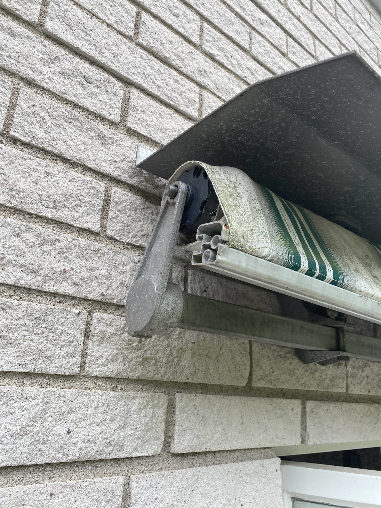

Ser ut som att duken knölar sig.
Provat att veva ut den hela vägen och sedan dra in den igen och kolla så att där inte blir veck?
Kan själv!
· Trelleborg
· 20 199 inlägg
Vad menar du med glider ut mer?
Vi har vad som ser ut att vara samma modell fast motordriven, men jag har ingen erfarenhet av att den drar snett.

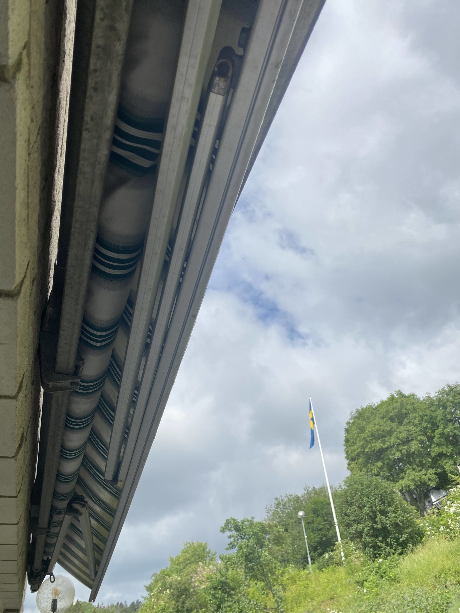

Jag menade att duken glider ut i sidleds på spolen som den rullas upp på.13th Marine skrev:
förra ägarna vände på duken. Kan duken ha blivit sned då?

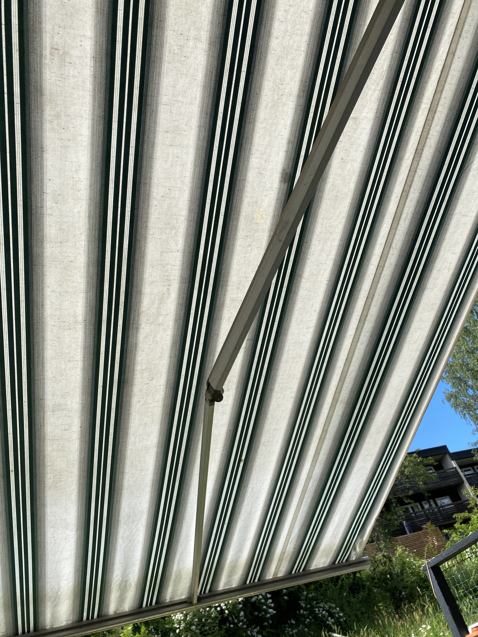

Är vajrarna i båda armarna spända?
När börjar duken knöla sig?

Smörj alla leder med WD40 eller motsvarande, låt verka några timmar.
Veva ut helt och smörj igen.
Veva ut
Veva ut
nu är måttet justerat på armarna så att det är symmetriskt.Handyman 1 skrev:
Jag funderar på hur armutfallet ska vara vid utfällt läge. Ska armarna vara sträckta eller lite böjda? Bilden är tagen vid helt utfällt läge.
Lite böjda är mina.
