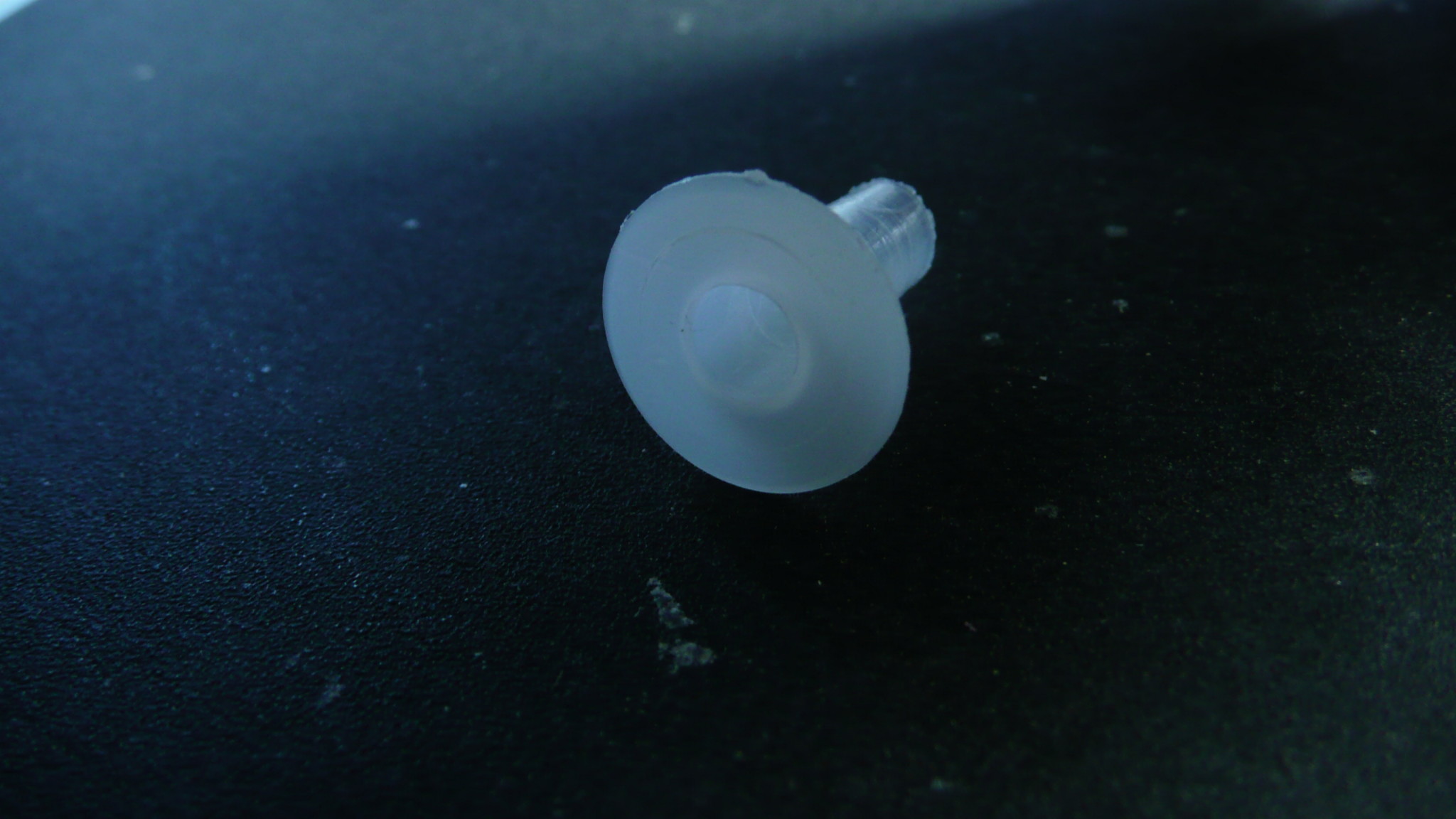

Det kan behöva kompletteras med en "isolersvamp":

Vid montering av den nya sladden så får du se till att ledarna innanför den vita manteln på sladden inte kommer i kontakt med röret i metall. Den där "trumpeten" Fotografen har bild på kan underlätta. Finns på Clas.
