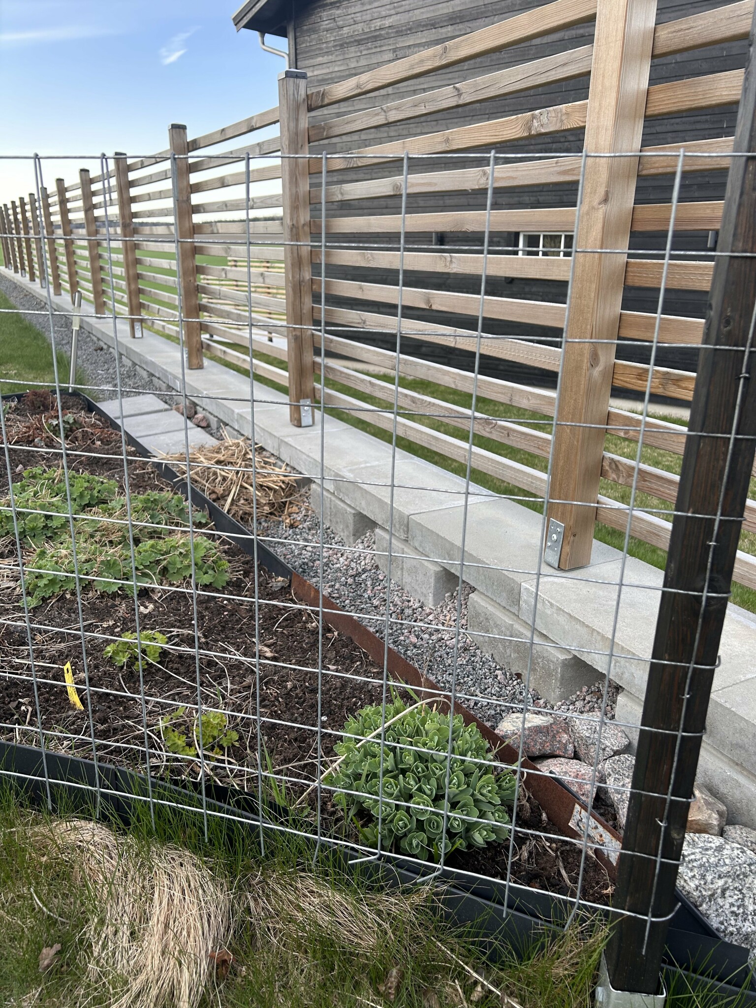

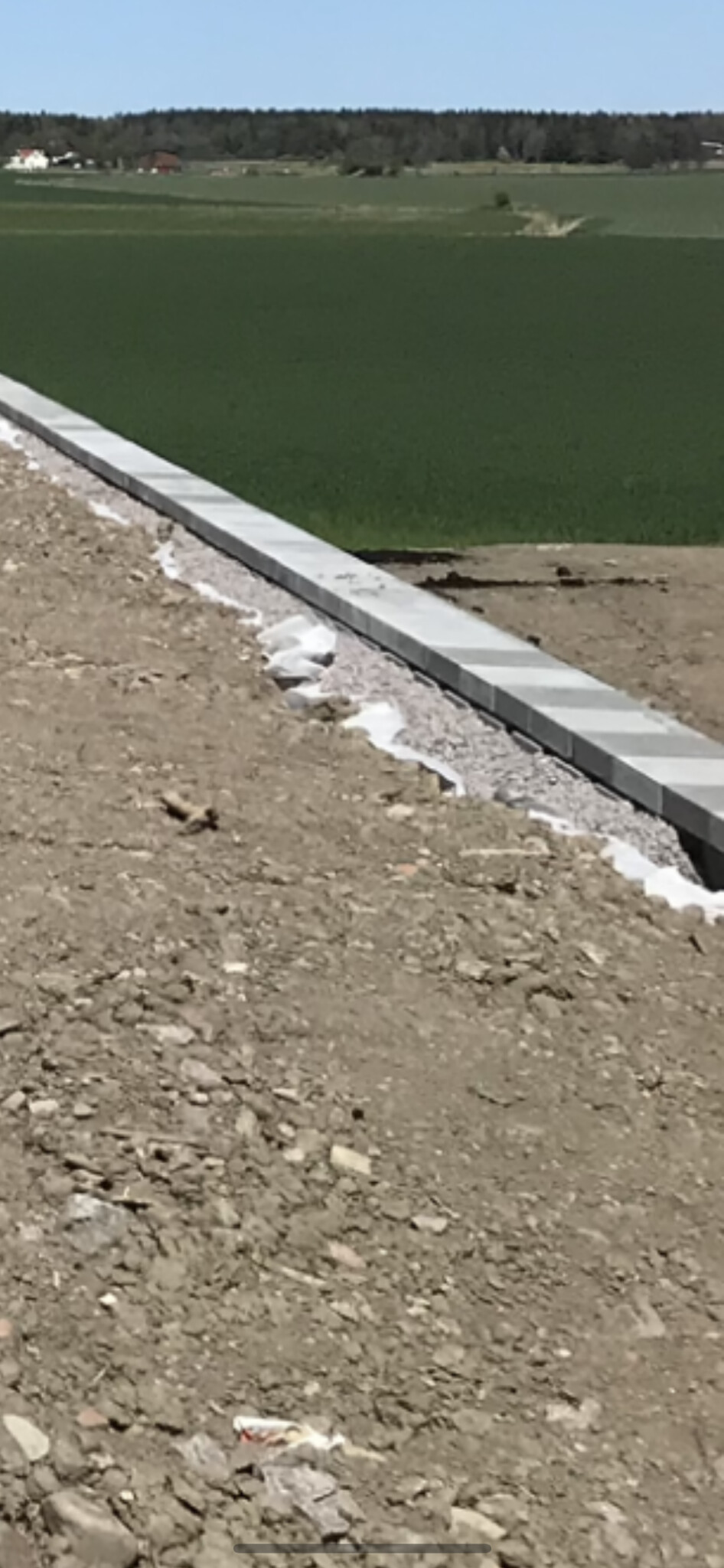

Vår tomtmark sjunker fortfarande efter att den anlades 2020. Är det normal? Vi måste göra om och fylla upp en stor del av ytan eftersom hela tomten lutar.
Garanti?
  • En lutande tomtmark med synlig sättning nära en grusläggning och i bakgrunden ett grönt fält.
  • Tomtmark med lutande gräsmatta, staket och planteringsbäddar indikerar sjunkande mark från 2020.

Är det lera som har schaktats så är det normalt. Det tar några år innan den har satt sig.
Är det torvmark eller annars jord med organiskt material i så är det också normalt, det organiska materialet bryts ju ned.
Hej! Ja det är lera och sten. Trist att det ska pågå så många år. Tack för ditt svar!
Om marken kontinuerligt sätter sig under 4 år sedan det byggdes så har du lera under, beroende på lerans egenskaper och hur djupt ner den går kan det fortsätta i många år till, om än i avtagande hastighet. Man kan fylla upp igen men eftersom du då tillför mer vikt på leran så kommer det att fortsätta att sätta sig och du får upprepa det med jämna mellanrum i all oändlighet. Lite svårt att se på bilderna vad som är vad men så funkar det iaf. Vill du få stopp på sättningarna behöver du skifta ut jorden ovan leran med lättare material än det som ligger idag. Hur mycket är omöjligt att säga utan att veta mer, men sättningarna avtar mer ju mer du avlastar den.
