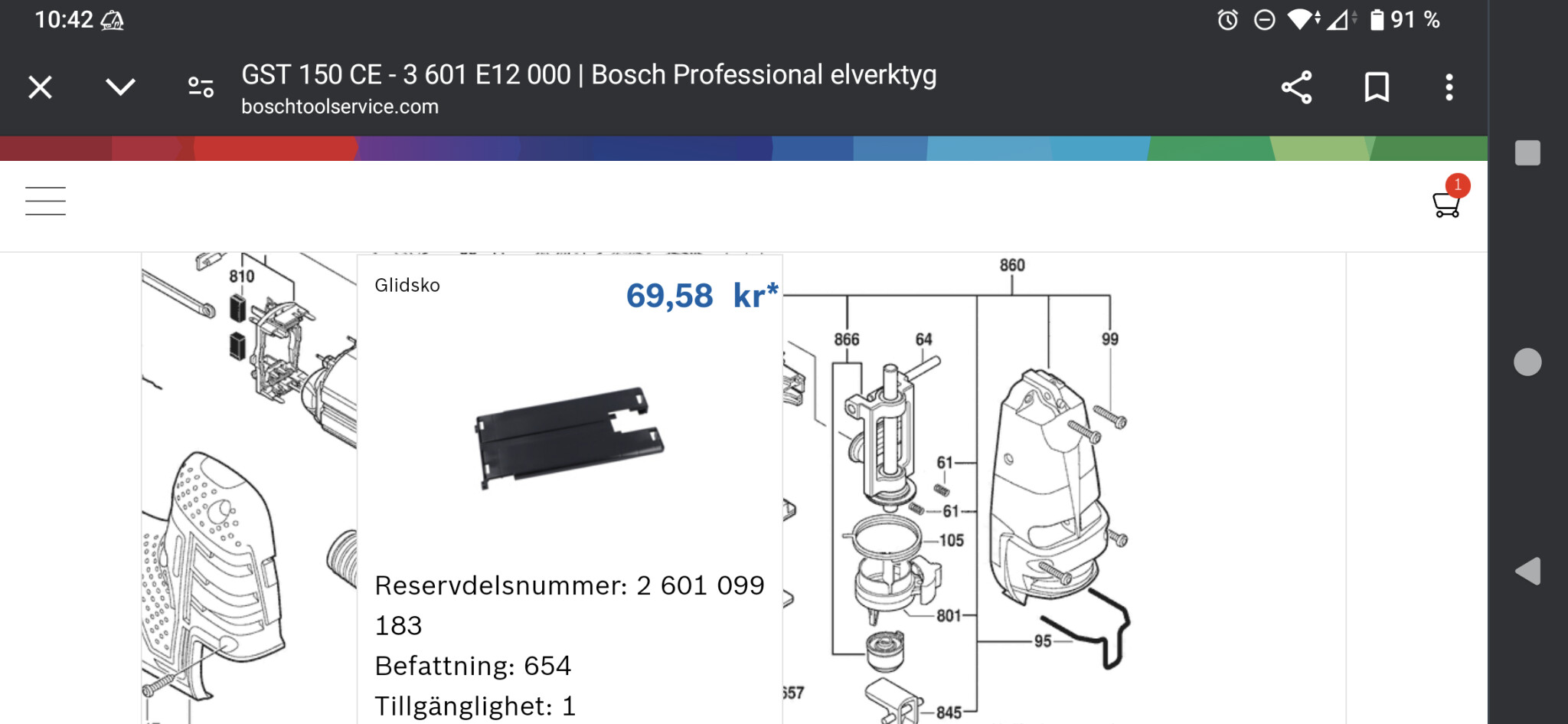

Har lite byggverktyg som jag gärna (nåja, i brist på annat) använder för lite finare jobb med, inte sällan med aluminiumdetaljer direkt mot trä. Ofta blir det fula märken från dessa, inte så det repar trät, men inte heller så det går att att använda på en slutbehandlad del.
Har någon samma problem? Finns bra lösning på detta mer än att köpa snickerimaskiner. Försökt tejpa men sen lossnar så får jag limrester istället.
Drabbade verktyg är sticksåg, handöverfräs, bordssåg.

Vad är det för fabrikat på verktygen?

BlåBosch sticksåg, Metabo bordssåg, Makita fräs.

Om det inte sitter glidplatttor i plast på dessa borde det gå att köpa som reservdel.
Vilken Boschmodell rör det sig om?

GST 150 CE. Ser det sitter en plastdetalj på bilden. Finns ej i min låda dock. Aaargh!

Tack! En sån får det bli. Ska göra samma övning för fräsen. Kvar är bordssågen.
