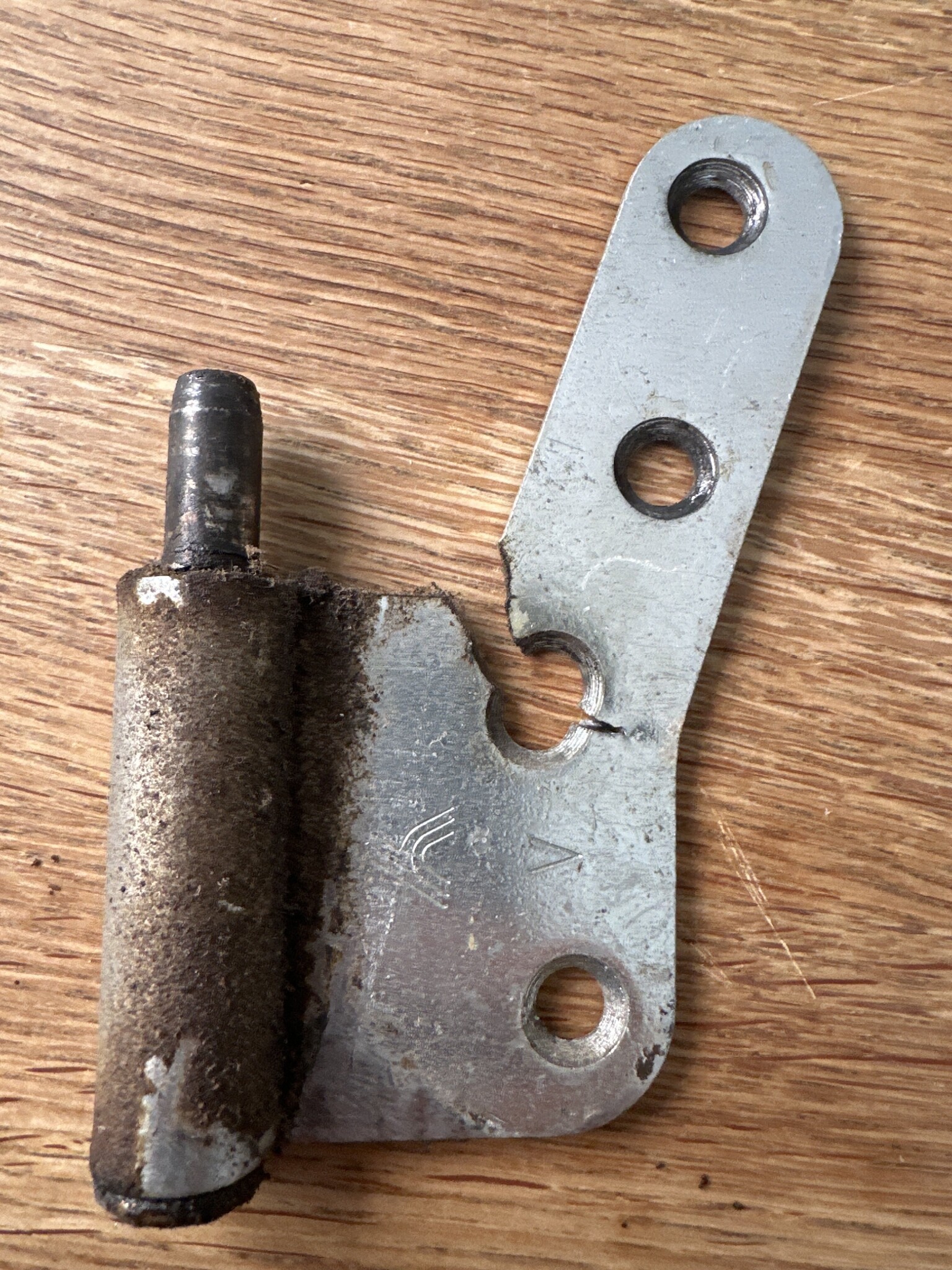

Hej alla experter!
Vi har en ytterdörr (gammal) med ett Assa 2000-lås. Nedre upphängningen på dörren knäcktes igår när ungarna släppte upp dörren i stark vind och nu kollar jag på att hitta ett nytt.
Men, jag är osäker på hur det funkar. Är märket på upphängningen Assa också? Har sökt och det ser onekligen ut som det.
Jag har tidigare funderat på ny dörr för den passa inte riktigt med digitalt lås. Hade ni bytt ut den istället? Karmen är av trä och en av de 4 skruvhålen blev lite skadat.
  • Använd ytterdörrens trasiga nedre gångjärn med skruvhål, tydligt slitet och delvis rostigt, liggande på en trägolv.
Gångjärn säljes till 99 % komplett . Slipa ner brottytorna så att när man klämmer ihop så finns det svetsmån. Gå till en smed så svetsar( klämmer ihop ) och så slipar hen till så allt är bra igen. Hålet karmen fixar du med trälim och knackar i tändstickor.
