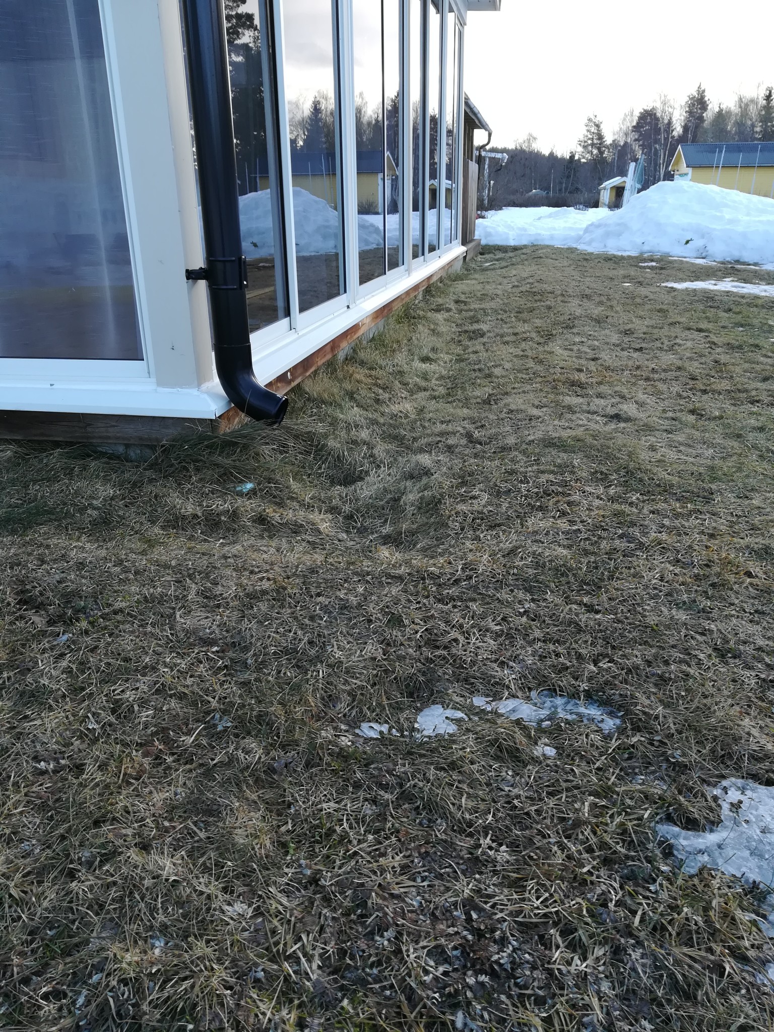

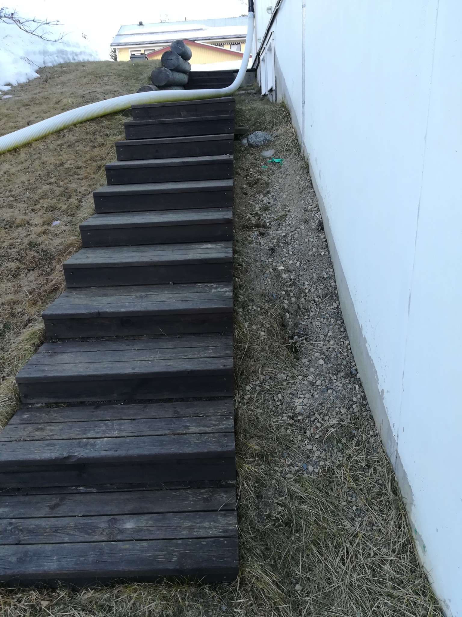

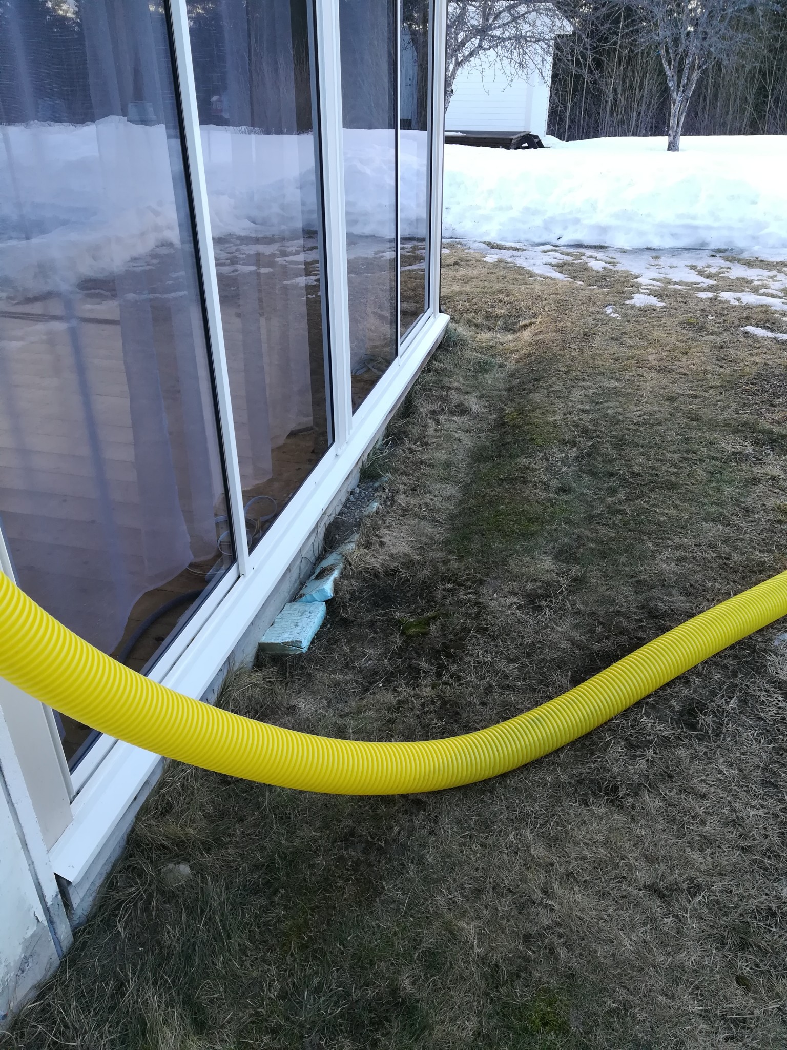

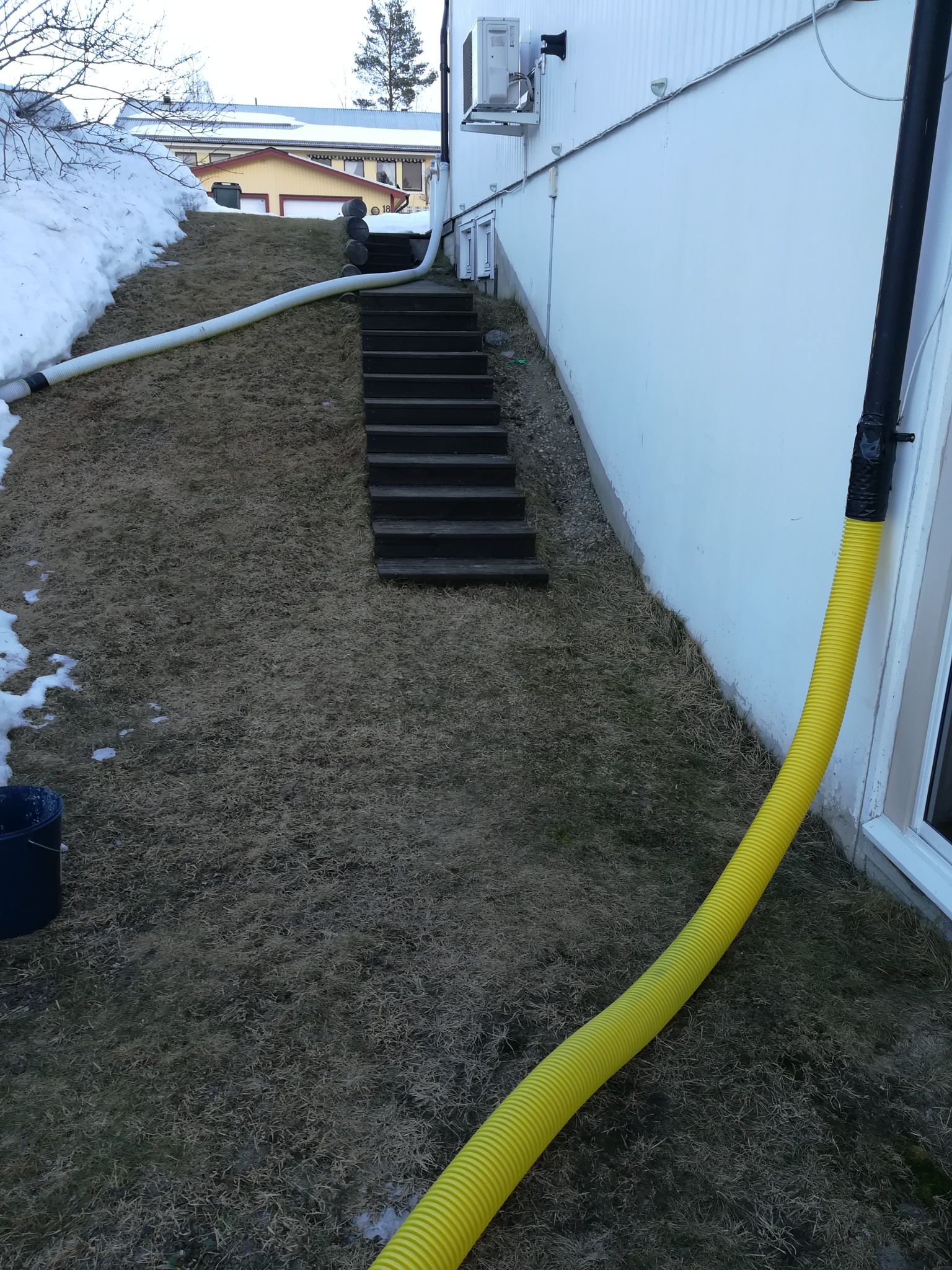

Jag är en ny husägare och behöver eran kunskap och erfarenhet. Snart är våren här och som det syns på bilderna den närmaste halv meter av våran tomt lutar mot grunden. Är det inte något som skulle vara tvärt om? Ska man fylla på den med något? Jord eller grus? Vad säger ni?
Tack / Gábor

Det ska inte luta mot huset.
Där stupröret mynnar ut i knuten bör det sitta ett rör som leder bort vatten.
