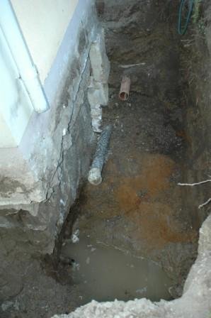

Skulle bli jätte glad om någon kan komma med heta tips, huset är byggt 1927, omdränerat 2000 och en gång till för det vart inte bra. Vi köpte huset för ca 3 år sedan, visste att det fanns lite fukt i en vägg i tvättstugan. Nu har vi det senaste halvåret haft en jämn stril med in rinnande vatten. Det är delvis berg i källaren med en matkällare som ligger högre innan för tvättstugan, där vattnet rinner in. Vi grävde upp på utsidan igår, träffade på berg och så porösa "suggor" som man bara petar på så går de sönder. Väldigt blöt, en grop som fylls men vatten från slänten ovanför. Ett rör sticker ut från det som är kvar av grunden, och det är där vattnet rinner in i väggen i tvättstugan.....lägger med en bild på eländet:(
Du har egentligen två problem som du måste lösa. Leda bort vattnet och reparera skadan. Har du fler bilder som du kan lägga upp?

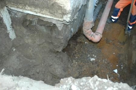

Har ett till här (fler hemma), det är innan vi kom så djupt som på den andra bilden......min man är o köper en pump nu så vi ska leda bort vattnet
Glömde bilden...är lite ovan!
