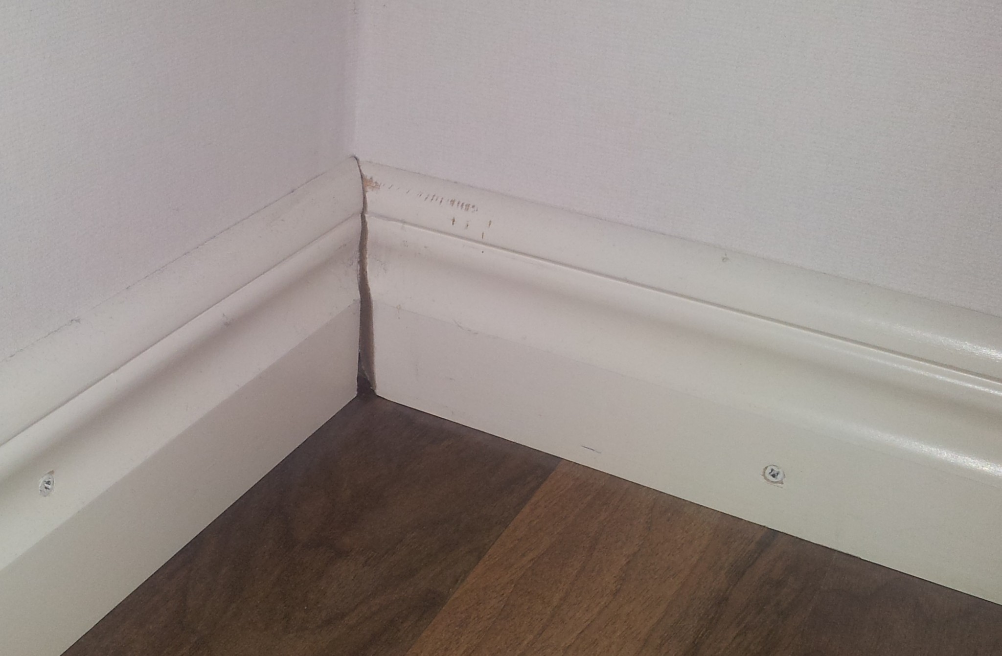

Då det är vanliga 43 x 12 mm lister som är helt plana så testade jag nu bara och lägga lister mot varandra i hörnen utan vinkelsågning.
Såg ganska bra ut så kanske kör jag på det för nu.
Vill inte att det ska se ut som på de flesta ställen i mitt hus där föregående ägare var duktig på att såga snett
Se bilden för ett exempel.
Sen när det kommer till lister runt vagnstycke och panel i trappen kanske det bara är att mäta ordentligt och köra med sticksågen. Kan ju såga fel rätt många gånger innan jag kommer upp i priset på biltema sågen ändå
