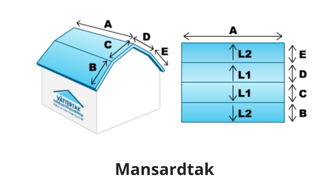

Den som gjort detaljplanen tänkte sig sadeltak med de begränsningarna. Med sju meter i nock blir det ett väldigt kompakt hus om ni ska ha mansardtak. Det finns ett sådant där jag bor och det ser ut som om någon satt sig på det.
Vet inte om jag sett något live men det ser ju inte omöjligt ut få till snyggt.
Diagram över mansardtak med måttangivelser för vinklar och sektioner, märkt med bokstäver och en logotyp för företaget Vättertak.

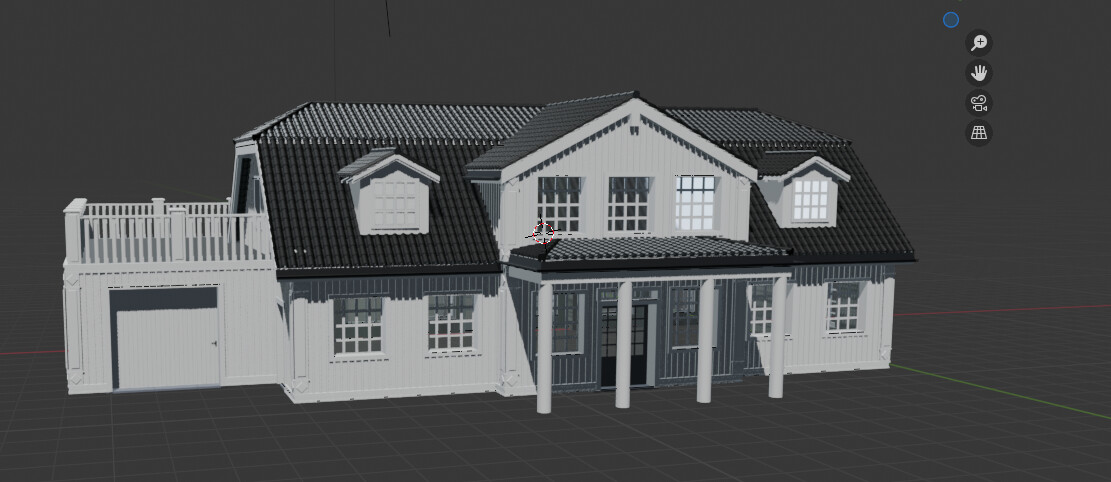

Vi har ritat lite i Blender (3D) och fått ihop något som vi tycker ser dugligt ut, dock kan det ju givetvis skilja sig från hur det upplevs i verkligheten.
Se bifogad bild.
  • 3D-rendering av ett tvåvåningshus med veranda, balkong och takfönster, skapad i Blender.

Det ser bra ut men är ett väldigt dyrt tak/lösning men har man pengarna så är det ingen fara..

Ett sånt hus med den takresningen blir ju mycket finare om man placerar det på en upphöjd stenfot än om man bygger med platta på mark tycker jag.

Är det 45 grader på första delen av taket?

Ja, det stämmer. Första delen 45 grader, och sedan 27 grader längst upp.

Ser ju bättre ut än vad jag trodde det skulle göra. Jag har 60 grader på mitt tak.

63 / 27 har jag på mitt tak med takkupor åt bägge håll som är 4 m breda , går i liv med yttervägg .
Har 2,4 i invändig takhöjd , mindre att värma upp + lägre byggnad 🙂

Jag håller med om att huset behöver en sockel (måste inte nödvändigtvis vara sten) men den typen av byggnad blir för tung utan sockel. Med sockel är det nog överhängande risk att nockhöjden överskrids.
Att fastna i en bild av ett hus och sedan pressa in den trots att förutsättningarna saknas blir sällan god arkitektur.
Men, med det sagt är det ju ts som ska bli nöjd i slutändan inte jag 😊.

Ser ju onekligen bra ut på bild, jag blev initialt extremt skeptisk med de givna avgränsningarna. Nästan så man undrar om bilden verkligen stämmer 🙂
Dock tänker jag att den primära faktorn är förutsättningarna för en rimlig planlösning på ovanvåningen. Blir inte så användbart med en smal "korridor" med ståhöjd i mitten och enorma kattvindar på sidorna.
Det går ju inte att komma ifrån att konstruktionen bygger på att taket har stöd i "brytlinjen". Dessutom påverkar det rimligtvis konstruktionen av mellanbjälklaget beroende på hur långt in från vägg stödet ligger.

Det brukar gå att schakta upp till en halvmeter utan marklov när bygget är klart, att utforma grunden med höga kantelement så att man kan ta fram en synlig sockel borde vara fullt möjligt även om TS vill ha platta på mark och har en nockhöjd att förhålla sig till.

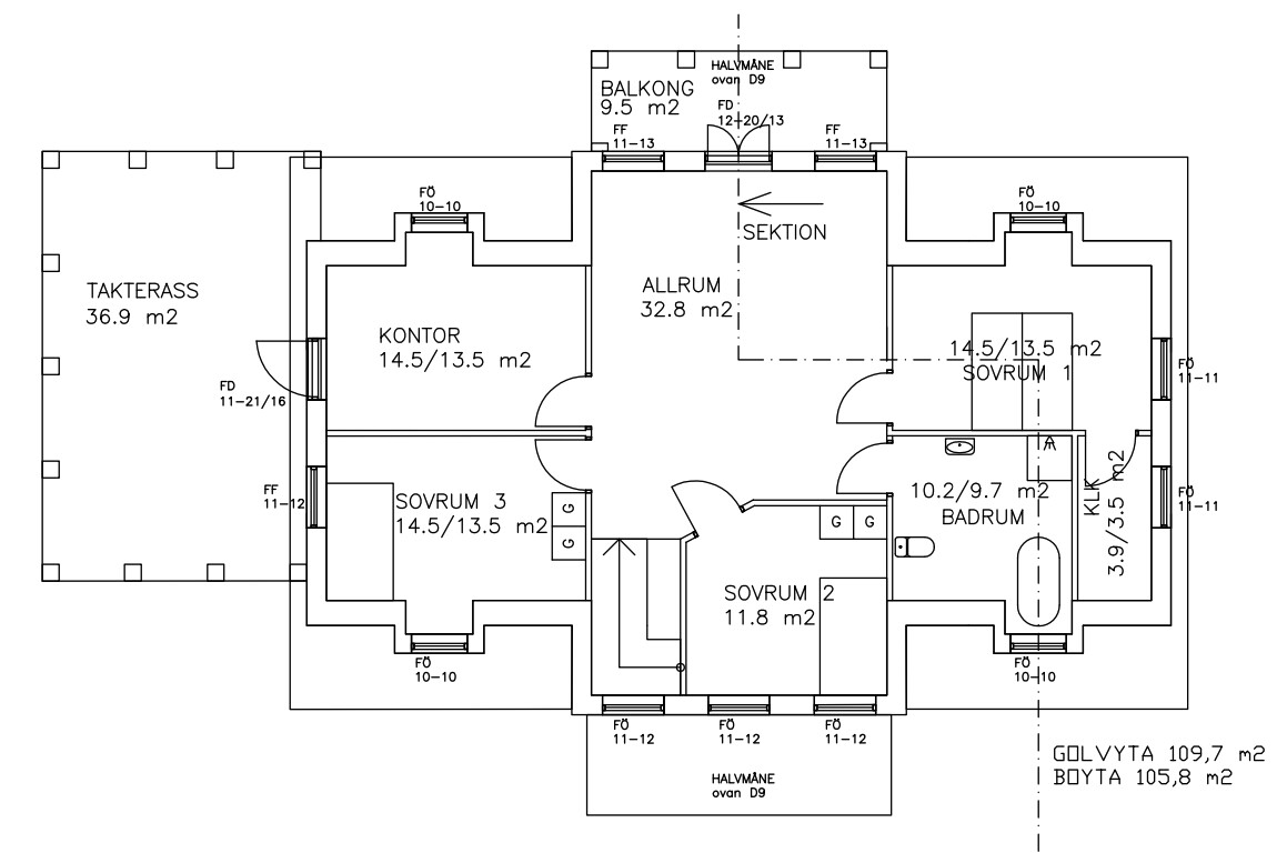

Ja, en något högre nockhöjd hade gjort mycket på ovanplan.. Dock så tycker jag ändå att det ser relativt okej ut. Bifogar en bild på ovanplan planlösning, denna saknar dock avgränsningar där lutande tak börjar men hela allrummet samt sovrum 2 har 2.4m i takhöjd (full takhöjd på ovanplan). Rummen på sidorna, kontor, sovrum 3, sovrum 1 samt badrum får då ungefär halva rummet med full takhöjd där sedan det börjar slutta neråt och är 1 m till vägg enligt ritning. I takkuporna är det ca 2.1m i takhöjd vilket hjälper till något med mindre lågt sluttande tak.
I de diskussionerna vi haft med husleverantören så har vi dessvärre varit tvungna att ha ett tjockare mellanbjälklag på grund av lite få bärande väggar på bottenplan. Dock kan vi komma att ändra planlösning för att kunna ha ett mer normalt mellanbjälklag då detta också äter av takhöjden på ovanplan. Men ovan beskrivning utgår från detta tjockare mellanbjälklag så vi kanske kan vinna lite mer luft här.
  • Planlösning av ovanvåning med allrum, tre sovrum, kontor, badrum, balkong och takterrass. Takhöjder och mått markerade.
