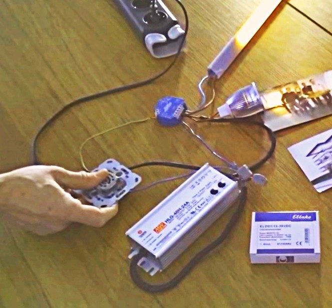

Planerar att köpa och själv installera följande produkter då kombinationen inte är elbehörighetskrävande och dom praktiska förutsättningarna tyvärr inte tillåter några varianter.
Drivdon--->Strömbrytare med impulsfjäder -->PWM-modul--->LED enligt nedan;
1. Konstantspänningstransformator för LED (12 V DC 1.57A 20W)
2. Renova strömbrytare med impulsfjäder
3. Eltako LED-PWM Tryckdimmer ELD61/12-36V DC
a. Styringång 8-230VAC/DC, Galvaniskt frånskiljd.
4. LED (12 V DC)
Efter steg 1 har jag därför endast tillgång till sekundärsidans ”storheter”. Ansluts enligt instruktioner osv. Men har en fråga på instruktionen från Eltako gällande manöverspänningen skiljde från driftspänningen som jag hoppas någon kan reda ut åt mig.
Min plan är att dra fram en kabel 2X0,75 mm för driftspänning och koppla enligt leverantörens instruktioner men följande; ”manöverspänning galvanisk skiljde från driftspänning”
Görs det genom att koppla enligt instruktionerna eller måste det dras en separat manöverspännings kabel från 1 till 3 ?

Eltako beskrivningen är rätt knapphändig gällande just denna produkt och ingen tydlig teknisk support att kontakta.
Den som lider driver säger man
Lyckades därför hitta en inkoppling på Youtube av en Tysk hemma fixare. Ser ut som att han matar brytaren separat med 220V. Ja det ställer till det lite för mig.

Jag ser inte riktigt vad som är oklart. Det borde gå utmärkt att sätta dimmern på sekundärsidan och ta ut en parallell krets från matningen till styrningen. Detta kräver att drivdonet alltid är på för att mata dimmern så det går inte att helt stänga av LED-belysningen från den utan där måste man ha en separat tryckknapp.
Du ansluter (-) till A2 och (+) via tryckknapparna till upp/nerpilarna (du behöver två tryckknappar som jag tolkar det). Överkopplingarna är lämpliga att göra med Wago då plintarna brukar vara så små på dessa dimmers.

Tack för input.
Det som är oklart är innebörden av att matning och styrning ska vara galvanisk skiljd från varandra.
Men jag testar att ta ut en parallell krets från matningen även till styrningen.

Fick även nedan från Eltako precis. Dom såg nog heller inte vad som var oklar varför svaret blev;
"Knappen som styr dimmern kan vara ifrån 8-230V. Glöm inte att bygla pilarna upp till vänster om du använder en tändtråd ifrån brytare. Den skall vara återfjädrande."
