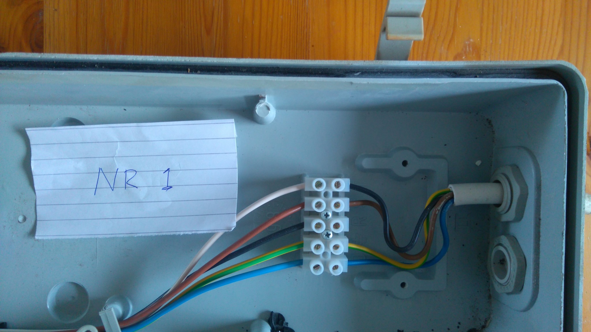

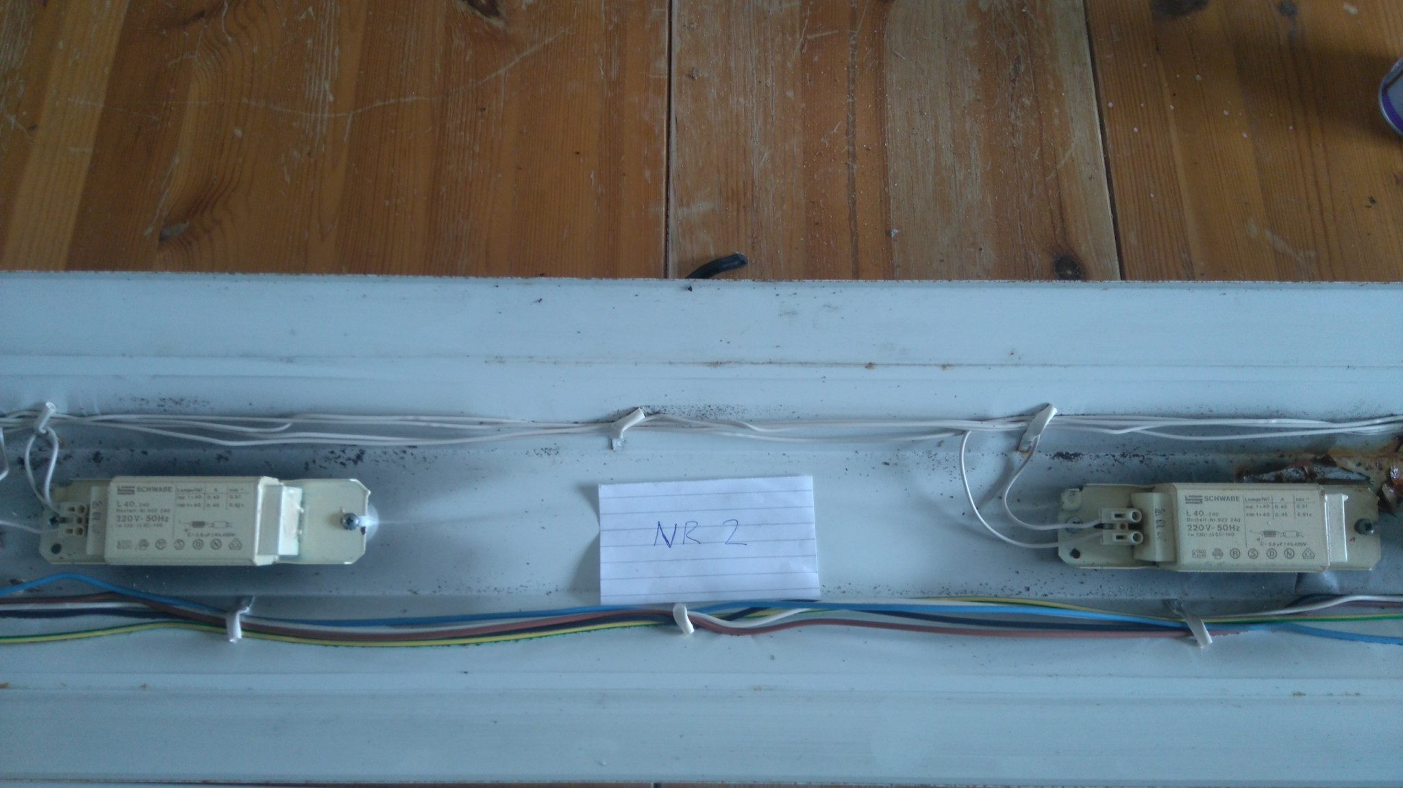

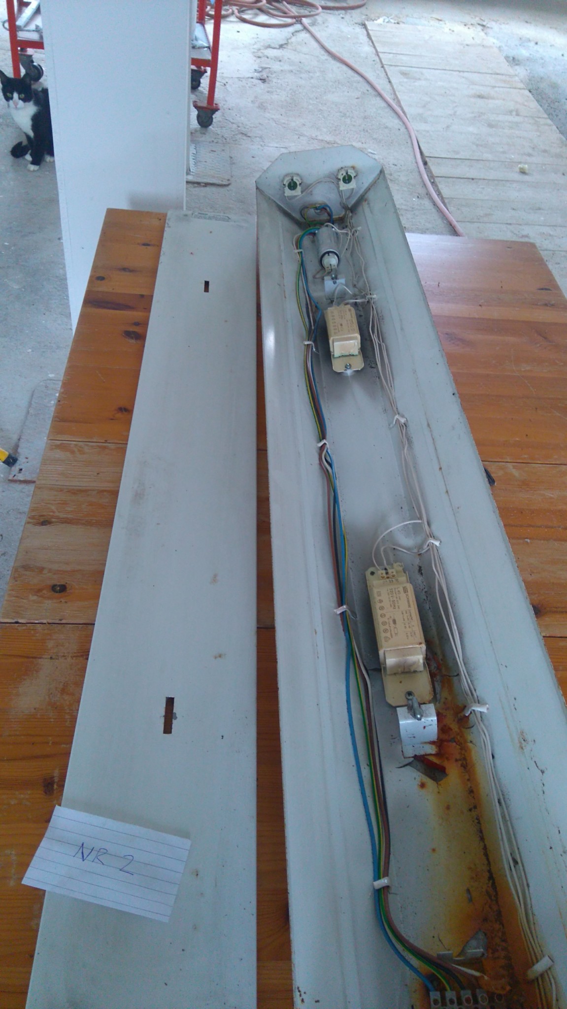

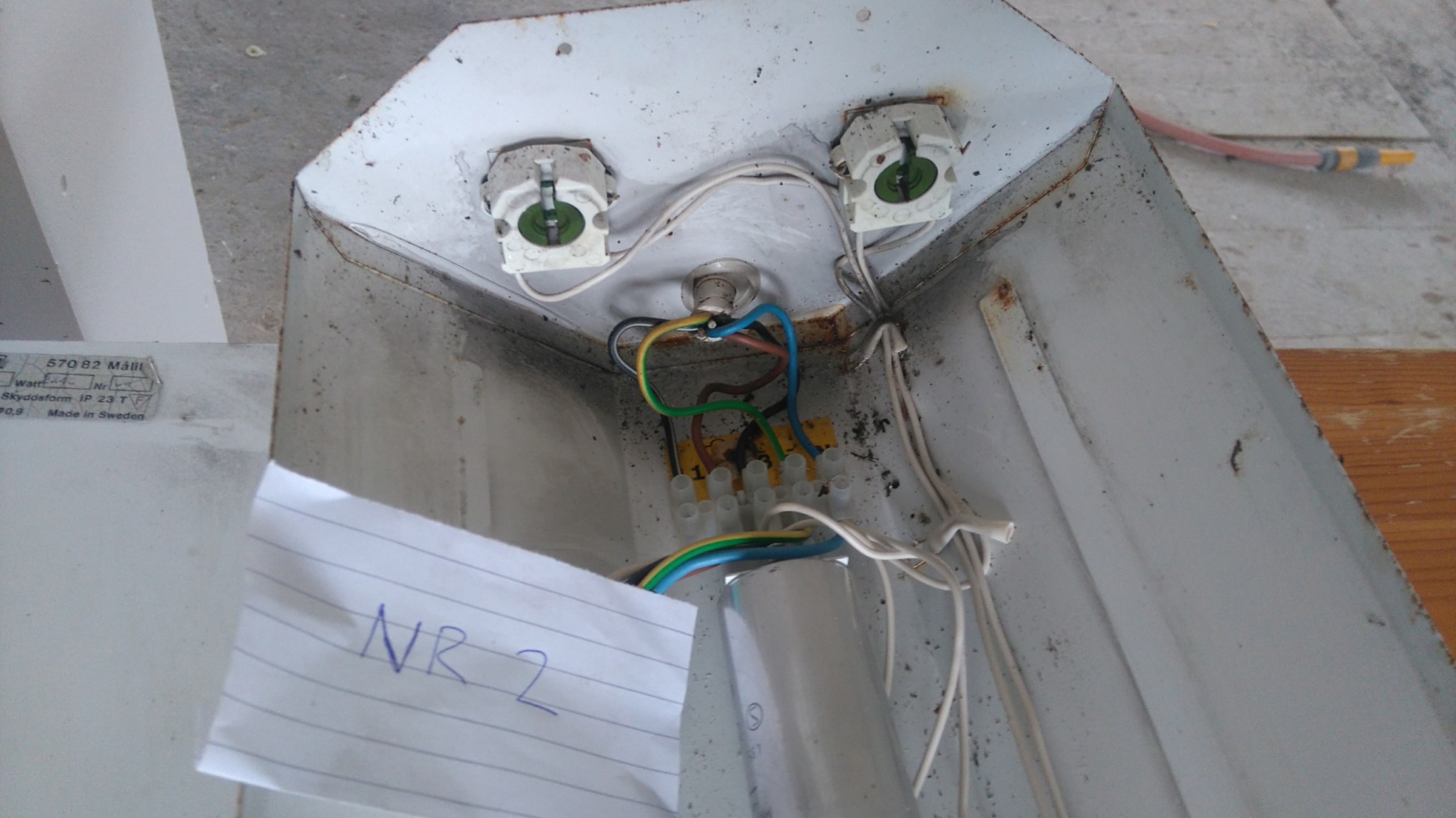

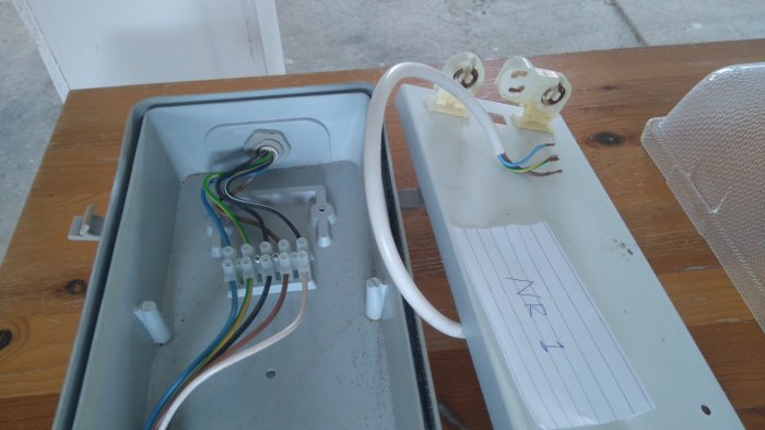

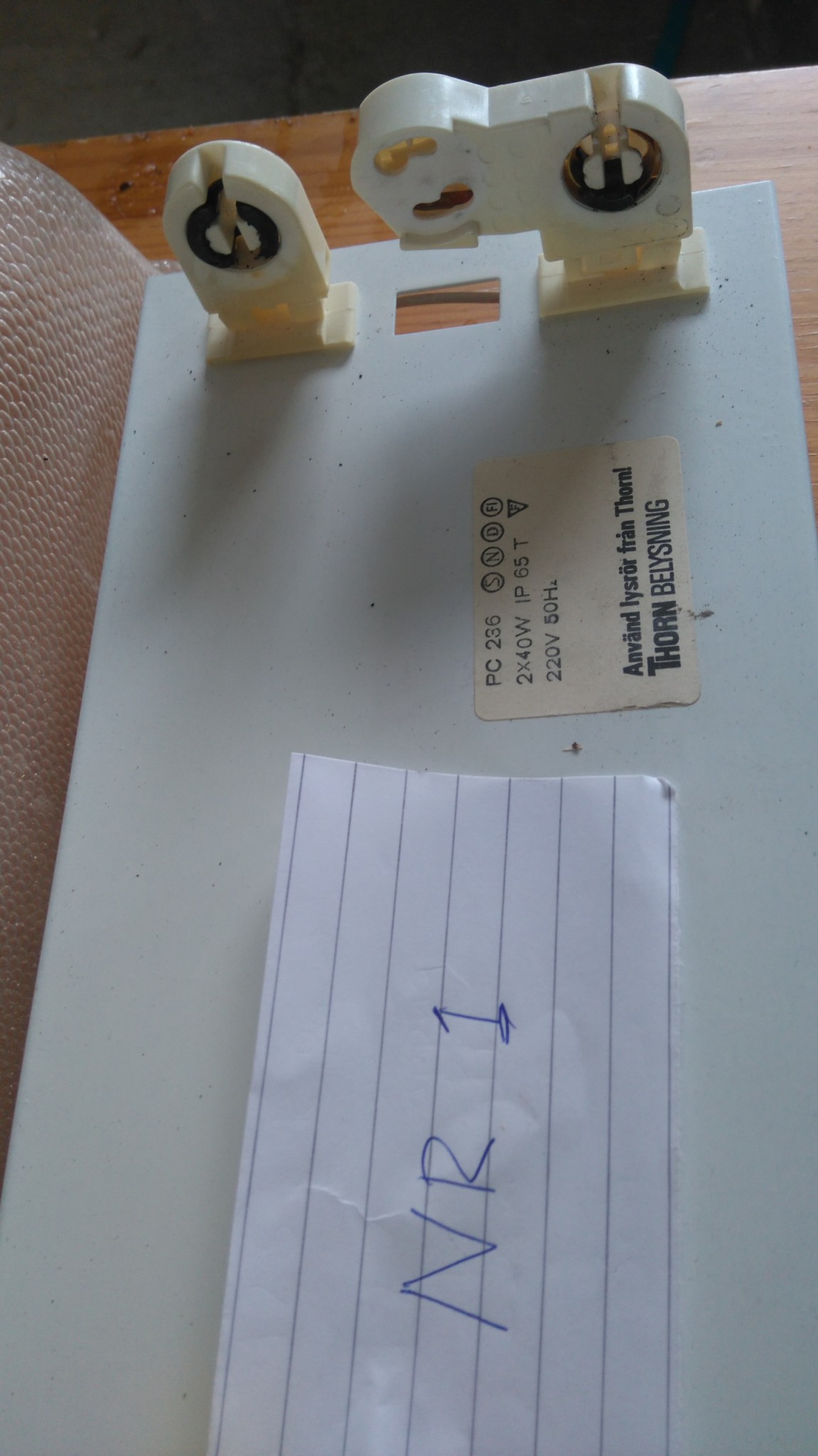

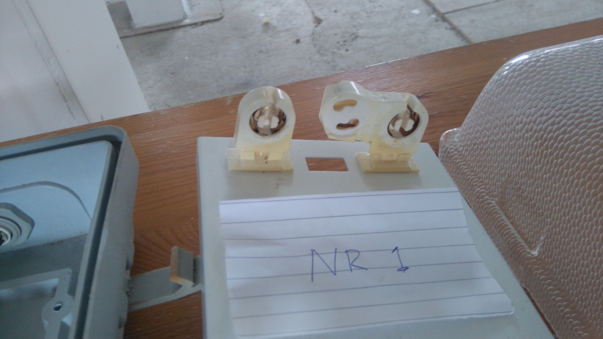

Lysrörsarmaturerna ska sitta i en vekstad/garage som jag har byggt i ladugården för hobby bruk, den är ca 80 kvadratmeter.
Tänkte sätta upp mellan 15 och 25 armaturer, har rätt många. Som ni ser så har jag märkt dom två olika varianterna med nr1 är med kåpa. och nr2 är öppen, elen ska dras av någon elektriker,vet ej vem änn.
fråga 1. Ungefär hur många armaturer kan jag har på varje strömbrytare? Kan man se det på dom?
fråga 2. Vad händer när man sätter för många armaturer på en brytare? Brinner brytaren upp och även hela verkstaden? eller slutar den bara att funka?
fråga 3. I armaturerna går det 5 kablar nu, tre till lysrören, dom andra två har gått till tex nåt väggutag eller liknande? rätt eller fel?
fråga 4. i själva lysrörshållarna så sitter det ju små plastgrejer som brukar gå sönder med tiden, är det viktigt att dom är hela. Vad händer om dom är borta och även lysröret, och metallbläcken går emot varran? kortslutning brandrisk?
Fråga 5. Om jag skulle använda ekk kabel (ok enligt försäkringsbolaget) 3 ledare, så är ju den tunnare än den kabeln som sitter nu med 5 trådar. Måste jag då skaffa nya kabelförskruvningar så att det blir tätt där kabeln går in? eller spelar det ingen roll.
fråga 6. Får jag ha öppna armaturer i en verkstad? eller när måste dom ha kåpa? Takhöjden är ca 2.17cm
fråga 7. Några reflektorer har blivit lite rostiga, kan jag måla dom vita igen?;ed bra färg, tex 2 komp billack.
fråga 8. Om man vill testa hur många armaturer man behöver så kan man ju koppla upp dom på rad och koppla en stickpropp i ena änden, om man då råkar koppla för många, så är det ju ingen strömbrytare inblandad som bränner, men kan man bränna nått annat då, förutom att säkringen går? (detta är bara en fundering, eftersom man inte får göra detta själv)
Hadde vart snällt om ni har lust att svara på dom frågorna som ni kan.

1: Några hundra watt per strömbrytare, anledningen är att lysrör är väldigt aggressiva, det är bättre att lägga lysrören även en/flera trefaskontaktorer, hur många beror på hur du vill kunna sektionerna belysningen.
2: Det kan bla börja brinna, kontaktblecken kan även svetsas ihop.
3: Det har garanterat varit trefasmatat, var tredje armatur har legat på samma fas, för att få så jämn belastning som möjligt.
4: JA, JA, glappkontakt, mm & JA.
5: Det beror på om du vill behålla armaturens iIP-klass eller inte.
6: Det beror på vad du ska göra i verkstaden, bla om det blir dammande miljö eller inte, om du ska handskas med brandfarliga vätskor/ångor/gaser.
7: Själva reflektorn brukar vara blank "silverfärgad" för att reflektera så mycket ljus som möjligt.
8: Bättre att bara koppla några få i "serie" (elektriskt parallellt) och använda många stickkontakter, då är det lättare att växla mellan olika antal samt placering. Om du vet vad du gör så får du hänga upp armaturerna provisoriskt med stickkontakt och du får då koppla elen själv, men det gäller som sagt att du vet vad du gör (har nödig kännedom, som det hette förr).

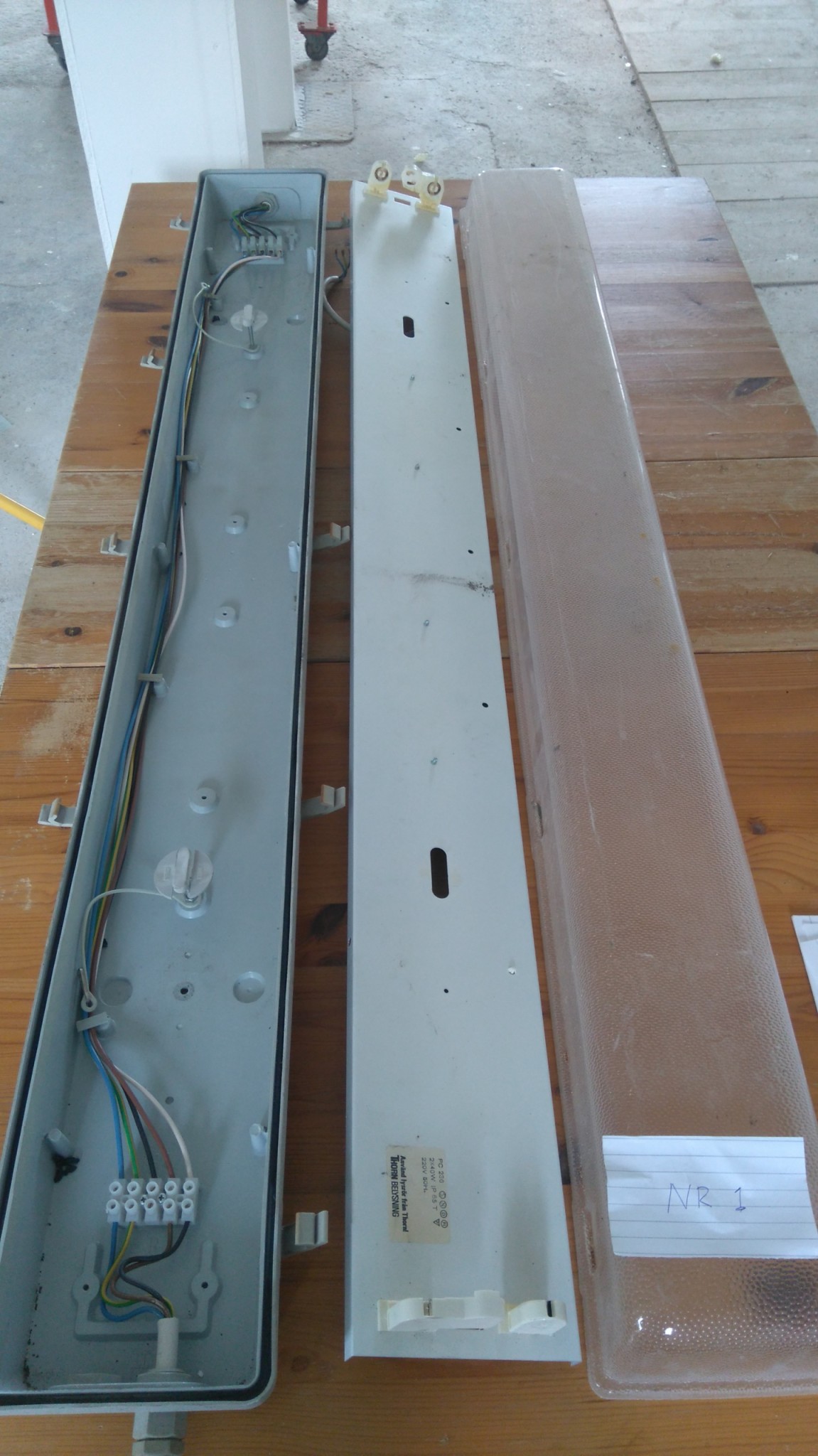

fråga 3. ok, du menar att skyddsjord (grön gul) är alltid inkopplad och kanske blå nolla? och sedan växlar man mellan svart- brun- vit? på varje armatur
Ja, skyddsjord och nollan måste anslutas till alla armaturer, faserna växlas ex.vist mellan var tredje armatur:
L1: 1, 4, 7, 10, 13, 16, 19
L2: 2, 5, 8, 11, 14, 17, 20
L3: 3, 6, 9, 12, 15, 18, 21
N: 1,2,3,4,5,6,7,8,9,10,11,12,13,14,15,16,17,18,19,20,21
PE: 1,2,3,4,5,6,7,8,9,10,11,12,13,14,15,16,17,18,19,20,21

Spontant känns 15-25 armaturer med 2x36 W ganska mycket för 80 m². Det beror ju på hur mycket ljus du behöver, grov eller finmekanik? Stödbelysning vid arbetsbänkar? Men jag kanske inbillar mig att det skulle vara för mycket, har inte tittat så noga på gamla trådar men du kan ju läsa själv och se om du kan få en uppfattning:
https://www.byggahus.se/forum/el/151345-koppla-lysrorsarmaturer-i-garaget.html?showAll
https://www.byggahus.se/forum/el/152201-el-och-belysning-i-garage.html
https://www.byggahus.se/forum/el/113992-vilken-belysning-i-garaget.html?showAll

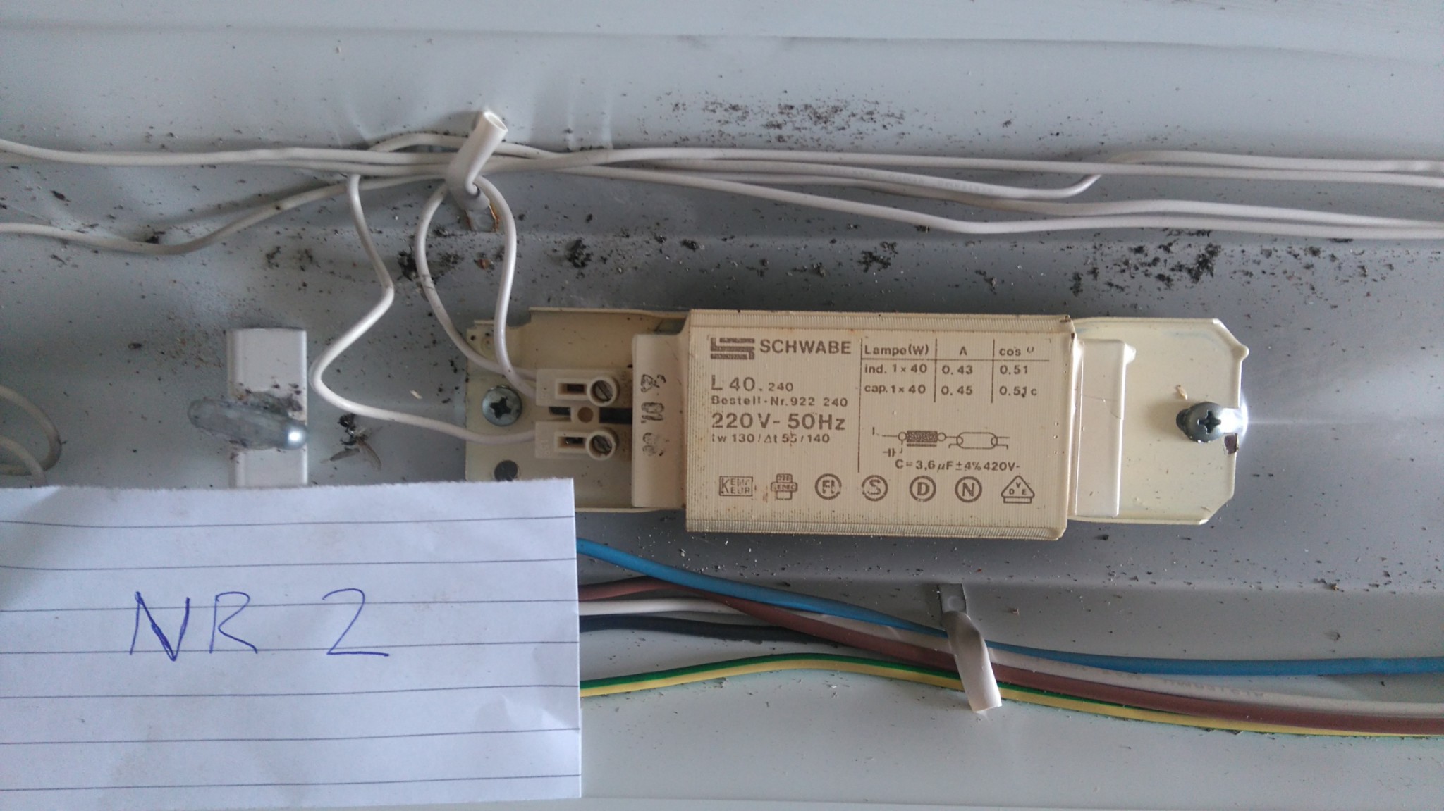

Kontrollera kondensatorerna i varje armatur då de har passerat sin livslängd för många år sedan! Dels kan man se ifall de har svällt och dels bör man mäta kapacitansen. Trasiga kondensatorer sliter på strömbrytarna.
På tal om strömbrytarna så kan du ju sätta tre st strömbrytare, en per fas. Då kan du enkelt och billigt reglera hur mycket ljus du får. Detta förutsätter givetvis att du fördelar armaturerna mellan de tre faserna, vilket du absolut bör göra med detta antal.
Har armatur nr 2 någon skyddsplåt mellan rören och ledningarna? Om inte, granska alla interna ledningar då ledarisoleringen i så fall troligen har upphört att fungera som isolering...
Jag vet inte om drosseln åldras, men om du ser tecken på att armaturerna är svårstartade och blinkar länge så skulle jag rekommendera säkerhetsglimtändare för att undvika överhettning av drosseln. De kostar en slant men troligen billigare än vad en brand kostar.
