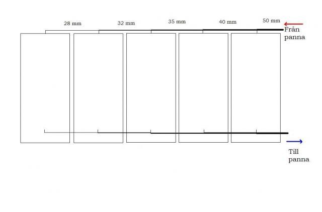

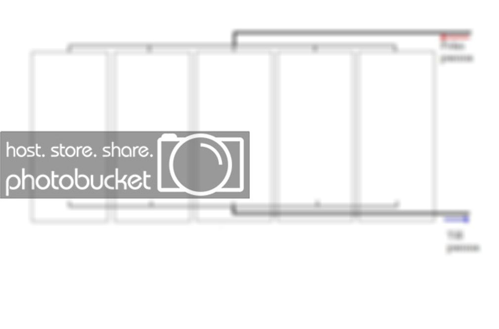

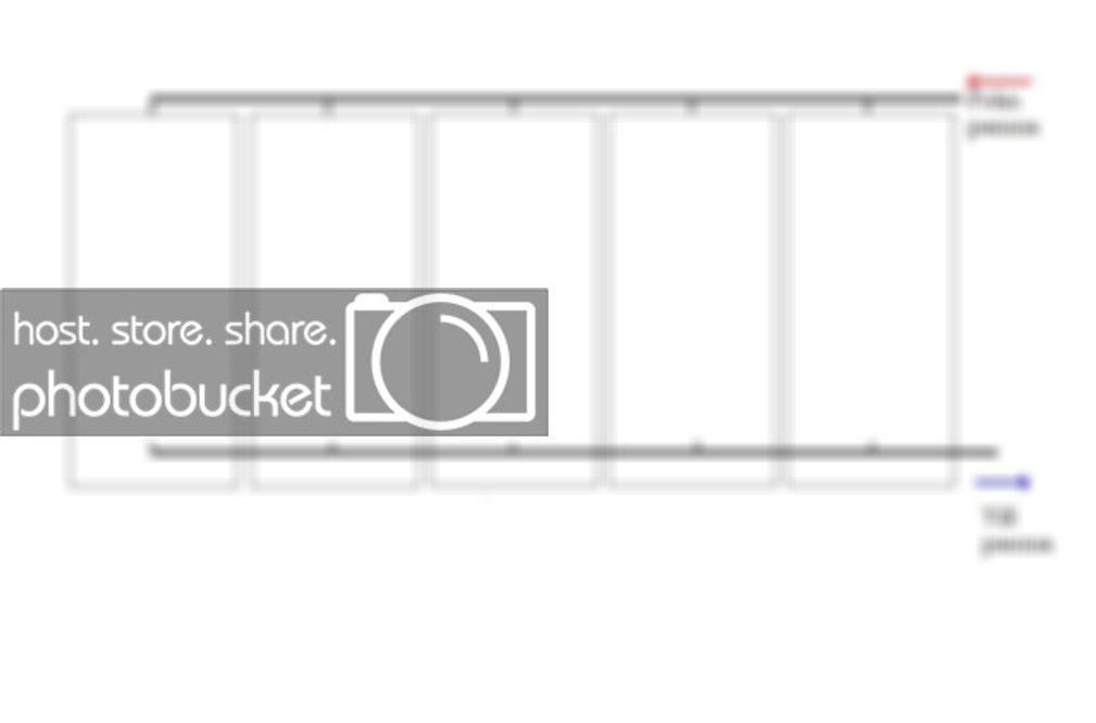

Nåja, här kommer ett par bilder som förklarar(?) vad jag menar.
Det här är "T-kopplingen":
Med att ha tankarna "på rad" menar jag:
Vad tror ni om rördimensionerna?
Ska man ha samma dimension rakt igenom eller ska huvudstammen vara grövre?
Ska man koppla in rad-kretsen enligt samma "system"?
Ja, det var så jag tänkte lite...att vattnet ska gå lika långt till alla tankar så gott det går.Matss skrev:
Har man en "T-koppling" blir det så att säga bara olika långt till 3 tankar.
Den nedre ger ju olika långt till alla tankar...eller?
Dock är det väl så det brukar ritas på alla panntillverkares sidor tycker jag.
Fast om man har en avsmalnande "huvudstam" (från pannan sett) så kanske det går bra.
Låt säga 50 mm första biten, sedan 40 mm, sedan 35 och där efter 32 och slutligen 28 mm.

Jag kanske var otydlig? Om du ritar om det nedre av de två förslagen så att "till pannan" går ut till vänster sida och vänder innan det möter första tank så får vattnet lika lång väg genom alla tankar.
Din sista bild är ett exempel på hur man gör för att vänstra tanken ska ligga efter så mycket som möjligt. Vattnet kommer vid laddning att välja kortaste väg, dvs via höger tank.
