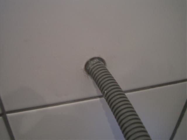

Funkar det att knacka bort en platta och sätta dit manschetten i efterhand?
K
Det kan vara svårt. Beror på hur länge den suttit. Jag tycker du ska rådfråga tillverkaren av just ditt tätskikt vad de rekommenderar i bl. a överlappningsmått så att det blir ordentligt gjort.
