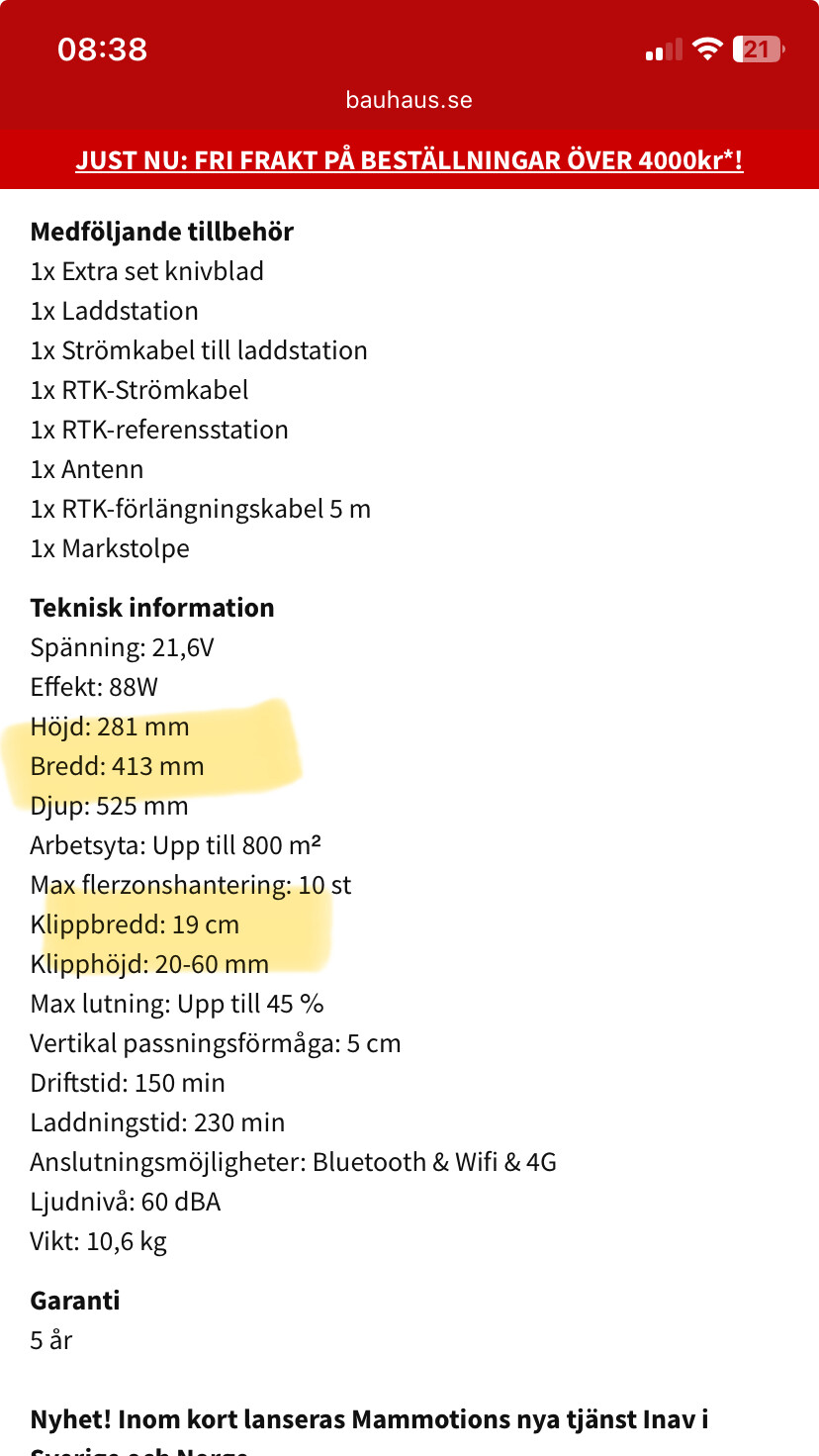

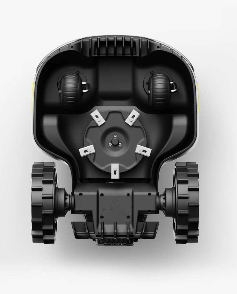

Kollar man specen på den så bör den behöva gå ut 11-12 cm utanför gräskanten för att säkerställa att allt blir klippt.
För min del så har vi ändå lagt marksten mot husgrund, altan så det borde bli bra utan att man behöva gå med trimmer efteråt.
