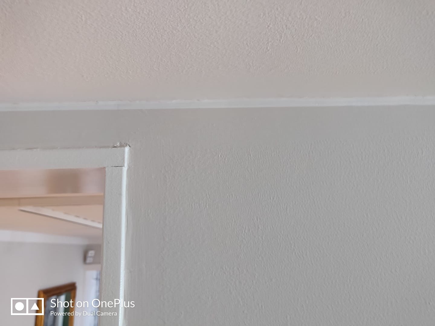

Vägg möter tak där takfärg är nerdragen ca 5 mm, med en synlig linje där målningen är tänkt att sluta.
Uppåt är taket, och takfärgen är nerdragen ca 5 mm.

Finns egentligen tre sätt med olika tillämpning för att få snygga övergångar vägg/tak.
-Tejpa med lagom bred tejp, o ditt fall gör skarven 10-15 mm ner inte 5.
-Spara på fri hand, ca 2-4 mm ner på vägg.
-använd en dyna som sparar på inställd höjd, låter som det är gjort så här eftersom det är 5 mm.

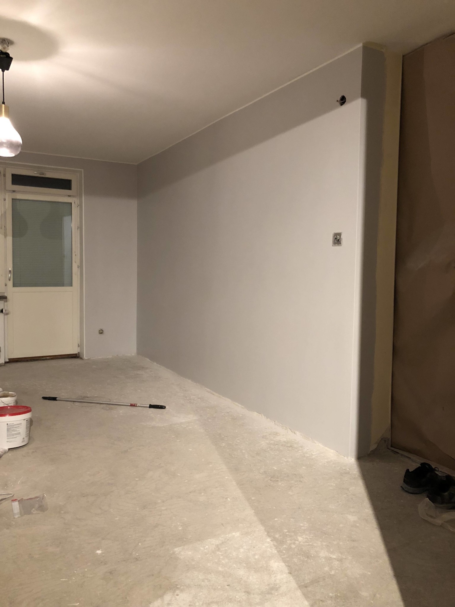

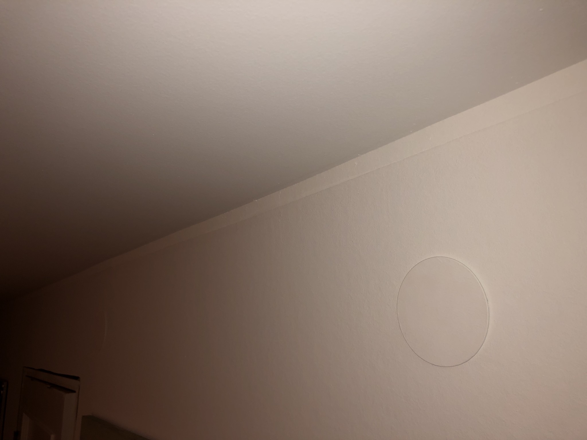

Ja, om man gillar en sådan rand vilket vi gör. Med blixt och andra fotoknep fick jag randen synlig, annars är den väldigt diskret med obruten takfärg och S 0500-N på väggen.
Hörn av ett rum där en diskret rand mellan tak och vägg, målad i tonen S 0500-N, framhävs genom fotobelysning.
Så kallad snobbrand, jag körde också med bauhaus sparroller hemma. Blev fin kant för det mesta, jag bättrade på några ställen på frihand. Skulle definitivt använt den igen framför att maska allting
  • Renoverat rum med nymålade väggar och skarp kant där vägg möter tak, utan maskeringstejp.

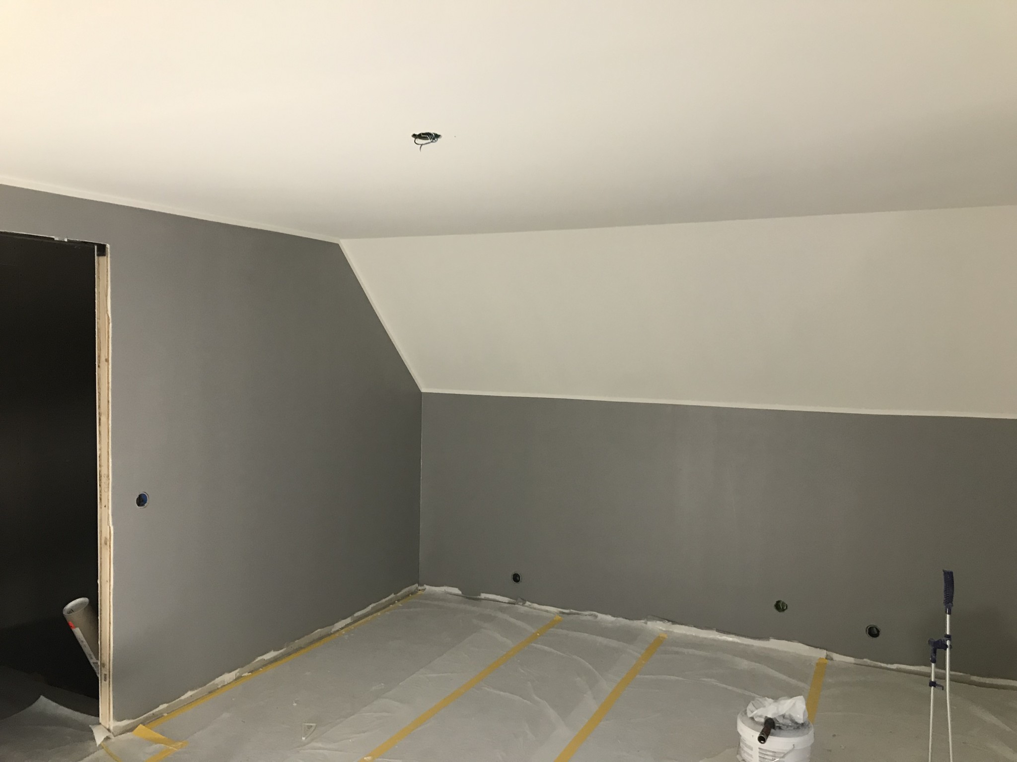

Maskade med tejp blir bra och kanten knivskarp:)
  • Ett ommålat rum med väggar maskade med tejp vid kanterna för att skapa skarpa linjer.
