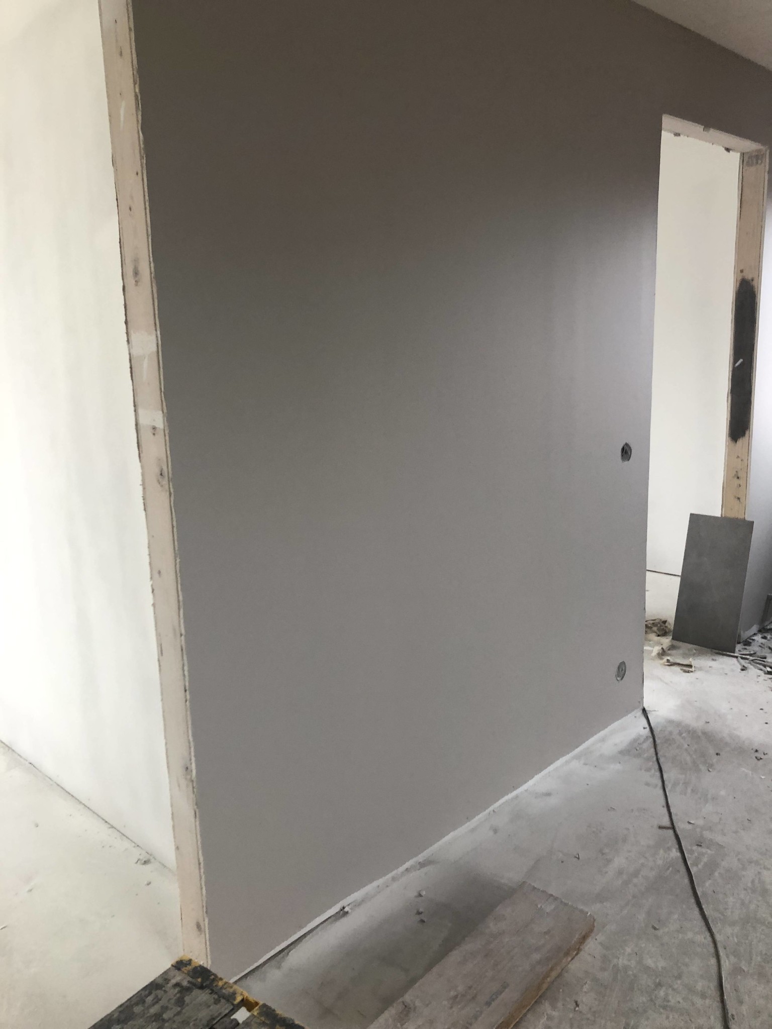

Någon målare här inne eller någon som vet vad detta beror på? Kanske inte syns så bra. Men längst ut ser det lite buckigt ut.
Vi var och kollade på vårt nya hus där målaren hade målat. På några väggar ser det ut såhär. Han sa att det inte kommer se ut sådär sen. Stämmer det?
Reflekterade inte på det just då. Men nu blir jag osäker. Hur kan det där bli bra sen? Ser ut som om underlaget är ojämnt typ?
  • Nymålad vägg i hörn av rum som ser bucklig ut vid kanten, med synlig gipsskivor och oslipat golv.
Ser ut som att det är en gipsskarv som inte är 100% slät. Eller om det är att underlaget suger olika. Är det bara grundfärg?
Det är färdigmålat med väggfärgen..

Det är väl OK att fråga när det ser ut sådär och klart man undrar. Så länge man är trevlig tycker jag.. :)
Det är väl bättre att det fixas till nu under arbetetsgång än om ett halvår, och börja dra fram allt igen om fixa det. Förresten så är just dom väggarna som ser ut sådär färdigmålade med 2 strukningar. Då undrar man ju hur färdigmålade väggar som ser ut så helt plötsligt blir jämnt av sig själv. Men det kanske det gör?

Det är en skarv som inte kommer försvinna bara för att det torkar eller så, den är inte bra spacklad/slipad.

Målaren vet om väggarna behöver göras om för att klara besiktningen. Ibland får man spackla om även färdiga ytor för att det ska bli bra. Vissa saker syns bara när ljuset faller på ett visst sätt. Det slutliga resultatet är det som målaren överlämnar till besiktningen...

Det var det jag misstänkte :( men hade ändå hoppats på att det försvinner , som målaren påstod.. Han borde väl förstå att vi kommer se det även senare när bygget är helt klar. Så tänkte att det inte är möjligt att han skulle säga något som ändå kommer synas.

Bättre att målaren får en chans nu och inte sen. Bättringsjobbet kan ju göras på dödtid eller liknande.
Men jag misstänker att målaren tänker att detta släpper besiktningsmannen genom, för de erfarenheter jag sett av normerna är att de är ganska förlåtande mot hantverkaren.
