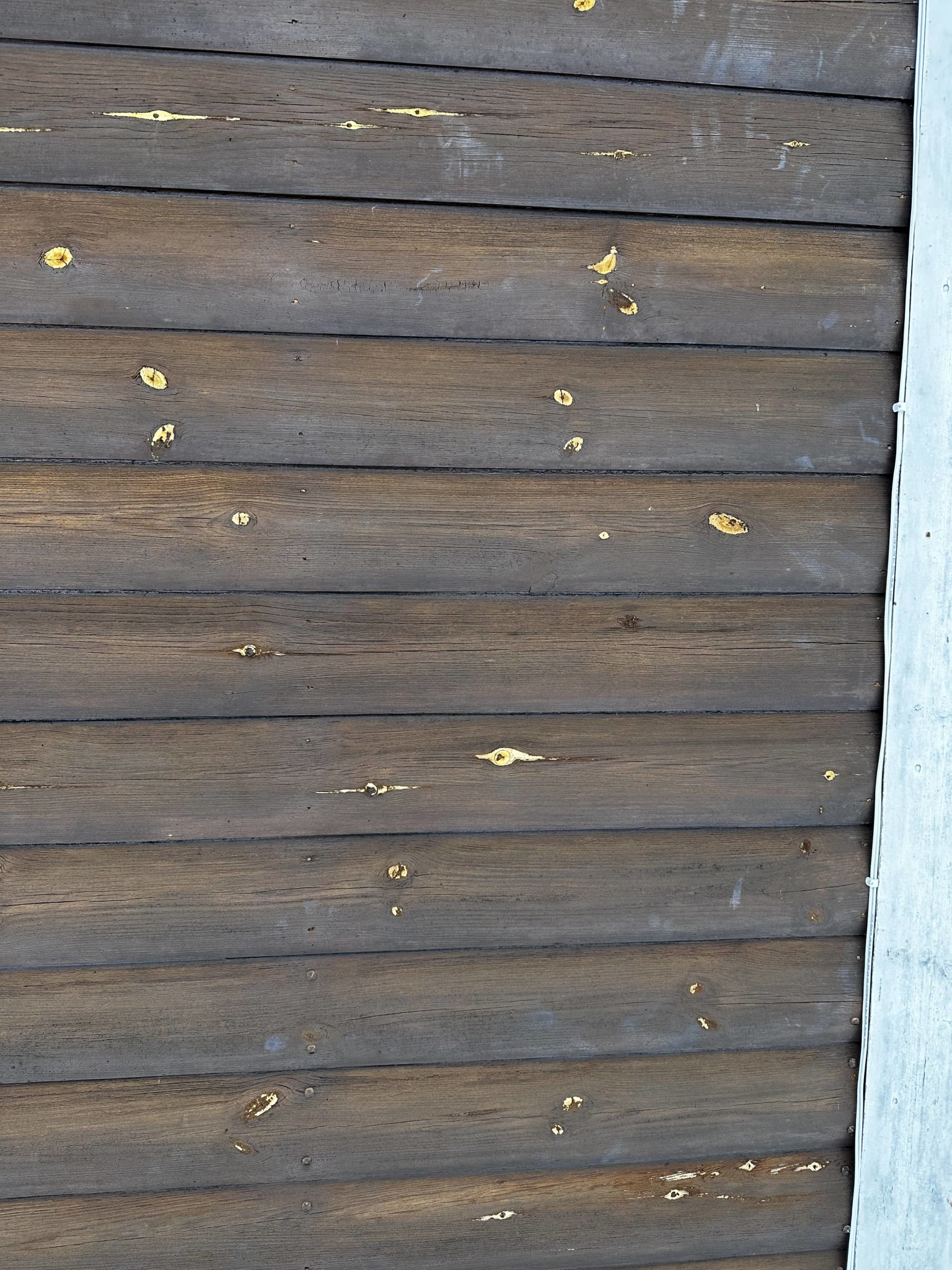

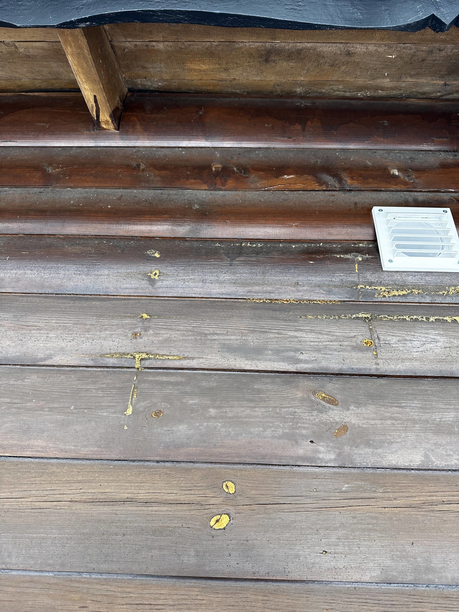

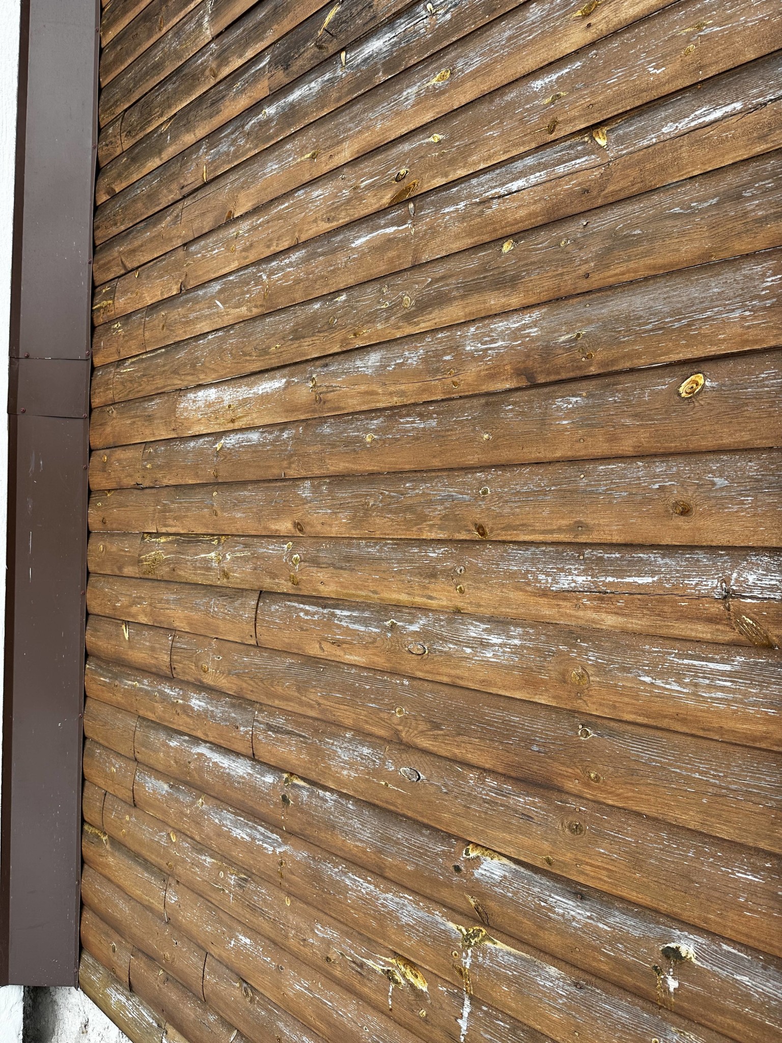

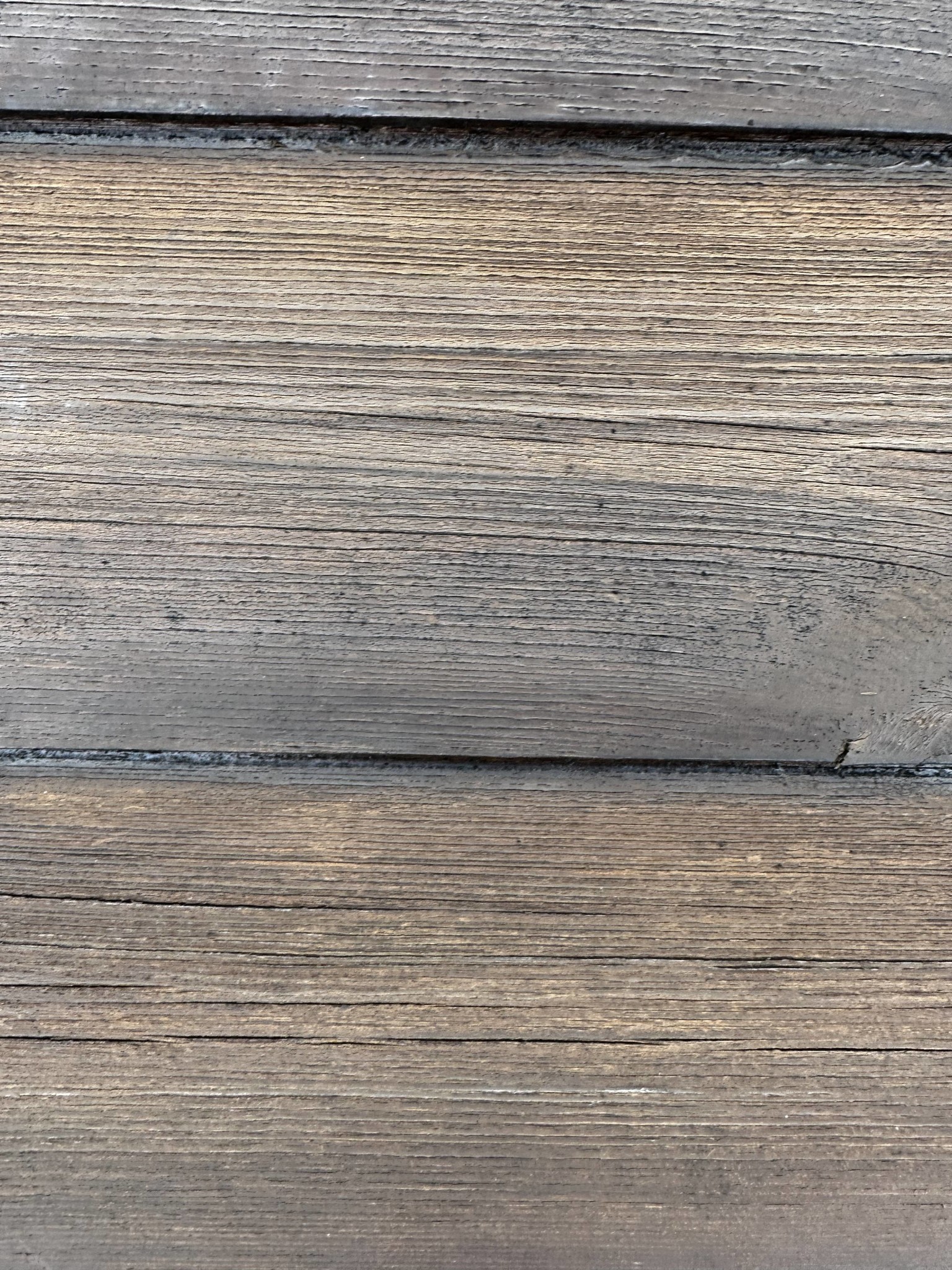

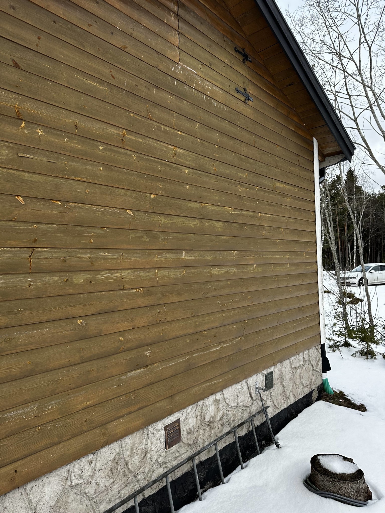

Hej alla!
Jag skulle behöva råd om jag behöver förbehandla min ytterpanel på mitt fritidhus inför målning med Jotun Demidekk Ultimate Helmatt (Svart). Har planerat att tvätta av fasad med Jotun (3 i 1) men tror ni jag behöver behandla det med något annat efter det, innan målning? Är osäker på vad för färg ägarna innan använde men ser ut som någon täcklasyr eller liknande.
Tacksam för att hjälp jag kan då.
Se bifogade bilder.

Ser ut som vår stuga innan målning. Jag tvättade med målartvätt och använde sen täcklasyr på det.
ok, tack då borde det fungera med täckfärg också:)
Svart på tunn liggande panel kan bli problem. Solen kan bränna sönder bräderna.
