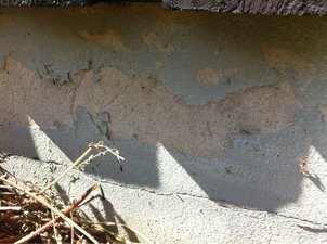

Vi håller på att fräscha upp vårt uterum och vi har gett det en omgång med lasyr. Nu vill vi få upp grunden i lite bättre skick med och på den sitter det färg som flagnat. Hur får jag bort den? Måste allt bort eller räcker det med det lösa? Måste den tvärgående sprickan lagas? Tack på förhand.
Ta en stålborste och borsta bort det som är löst sätt lite latex i sprickan sen måla med en sockelfärg av nått känt fabrikat!
För att få bort gammal färg på den egna grunden funderar jag på att använda högtryckstvätt . Borde väl fungera.
