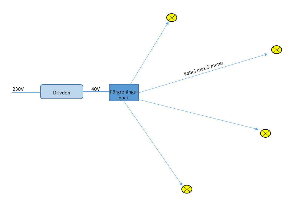

R
killen på hornbach sa att malmbergs system enbart klarar av att jag sätter 5meter långa kablar från samlingspucken där man dockar I kablarna (dvs inte drivdonet), därefter blir de spänningsfall och inte rätt spänningsmatning till led lampan = problem.

Någonstans har han fel. Om vi snackar om seriekoppling så är det konstantström och därmed kan det inte bli fel "spänningsmatning" till lamporna. Det som kan hända är att om den totala kabellängden blir för stor så blir lasten för drivdonet för stor. Men det går ingen magisk gräns vid 5 m. Och lösningen är bara att välja ett kraftigare drivdon.

Om man inte seriekopplar och för att ha en lösning där med kör typ plug and play mot förgreningspucken:
Köper du malmbergs förgreningspuckar så seriekopplas slingan i dessa.

ja och de längsta kablarna man kan köpa till malmbergs är 5 meter så jag antar de är därför de är just max 5 meter för att undvika spänningsfall?
Hide-a-lite säljer också max 5 meter långa vad jag sett, dom har däremot ingen sådan begränsning.
Det spelar ingen roll om du har 5 meter till 5 spotar (25 meter) eller 1 meter till 4 spotar och 21 meter till den sista, det blir samma slutresultat hos drivdonet. Strömmen hålls konstant, och spänningsfallet beror av 25 meter kopparkabel.
Att de längsta är 5 m är nog bara av praktiska skäl. Vill man ha längre får man skarva.
