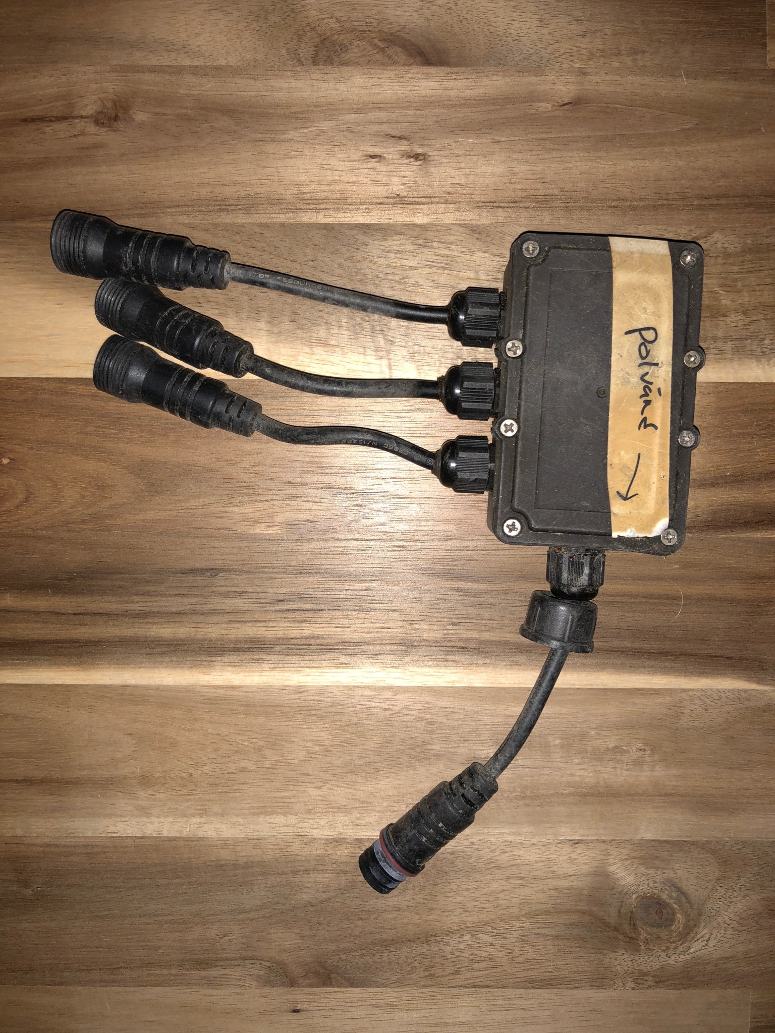

Har precis flyttat till ett nytt hus och den infällda belysningen i altanen fungerar bara delvis. Enligt förre husägaren är det Malbers. Jag har köpt en ny trafo (Dock ej Malmbergs eftersom dom slutat med den. Hittade en med samma spec på Ahlsell) för den sektionen som inte lyser men det hjälpte inte. Jag lokaliserade den första förgreningsboxen och den får 53V in från trafon men de tre utgångarna har inte 53V. Dom fladdrar lite hit och dit i spänningen. Har kollad på Malmbergs hemsida men hittar inga likadana boxar. Är det någon som har någon aning om vart man kan vända sig för att hitta en likadan?
Se bilder.

Boxen är inte mer än en kopplingslåda för att distribuera ut spänningen på 3 plintar. Ingen magiskt med det.

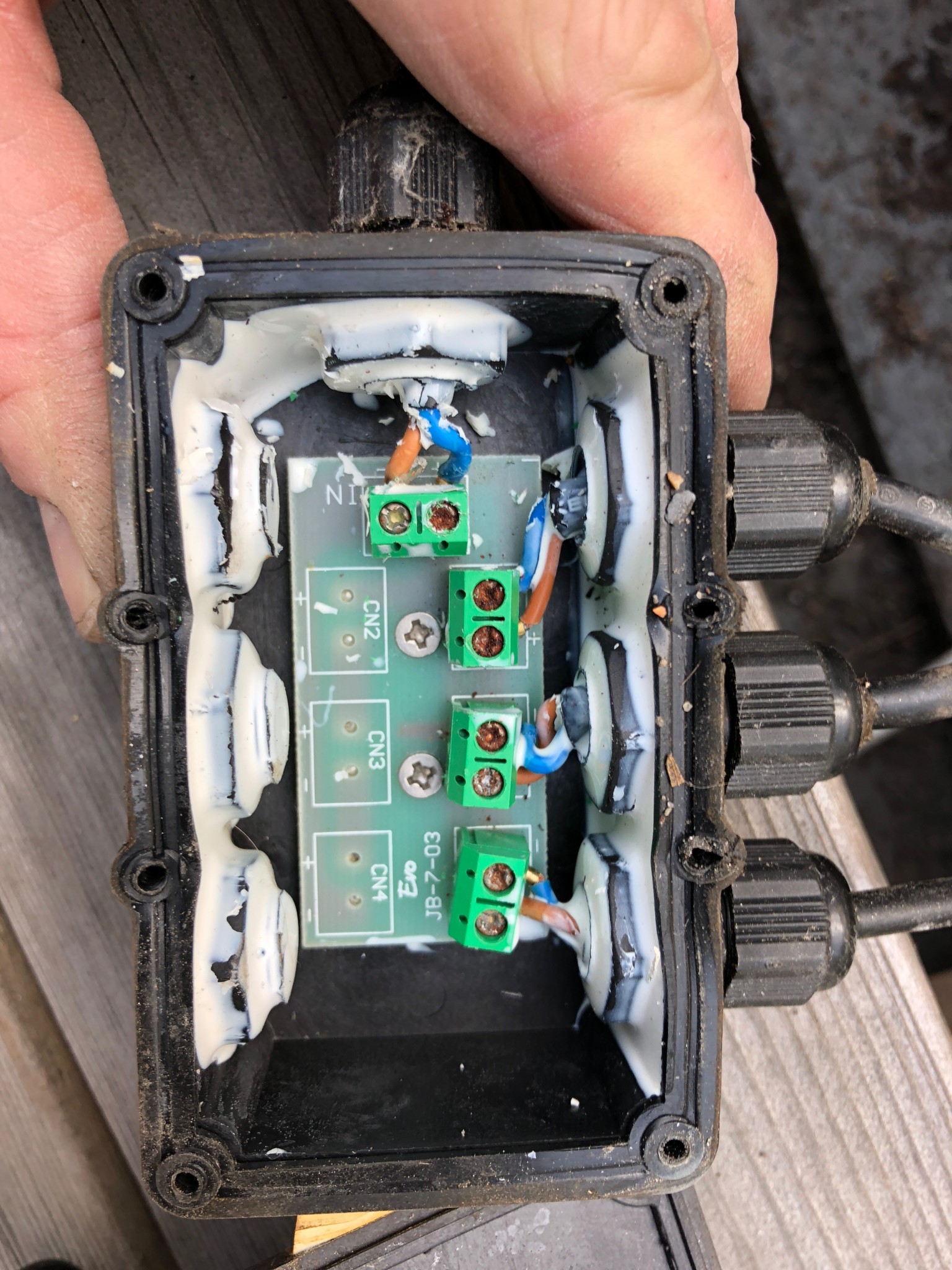

Om plintar och kretskort är slut kan du ta bort kortet ersätta kopplingarna med några Wago 221/222.
53V låter lite skumt. Är du säker på att du får ett korrekt mätresultat?

Tydligen är lamporna kopplade seriellt, precis som en julgransbelysning. Bortsett från att det borde vara förbjudet så förklarar det en hel del. Det innebär att det förmodligen är en lampa som gått sönder. Nu har jag bara att skruva upp hela altanen för att lista ut vilken...
Ta loss kretskortet och titta på baksidan så ser du hur det är kopplat.
Om det är seriekopplat och det är diodlampor så är det säkert konstantströmsdioder du har.

Det ser seriekopplat ut i dosan (kopparbanorna lyser igenom). Det som är konstigt är dels att de obestyckade kontaktplatserna borde vara bryggade, dels att ingången verkar vara polvänd. Varför är det så?
Det har fungerat tidigare så det är nog inget fel på kopplingen. Skulle tro att dom kopplade fel i andra änden och inte orkade göra om det.tommib skrev:
