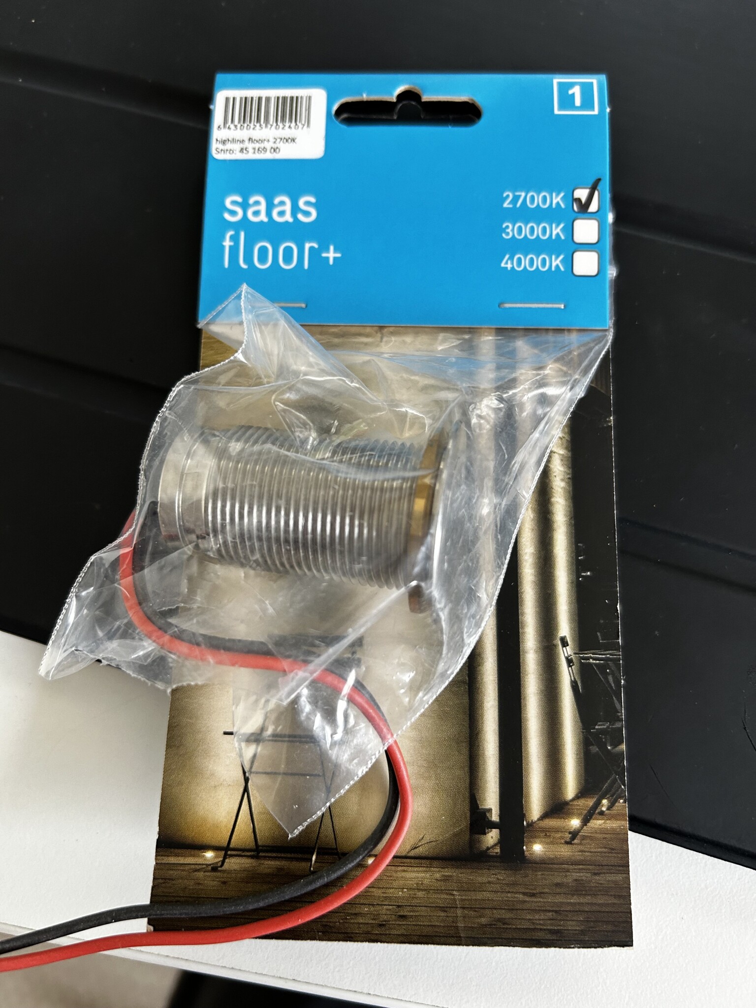

Hej, har ett 15 år gammalt altandäck med 12 V dimbara 3 W IP65 vattentäta rostfria spottar 25 mm där hälften pajat. då jag har bytt dessa senast för två år sedan kostade de ca 1,000 kr styck (finska saas highline heter märket). Nu har något hänt och ny lampa/armatur med rätt mått kostar 4,000 kr :-). Är det någon som har ett billigare alternativ utan att jag behöver byta ut rubbet? heeelt galen prisökning, på gränsen till stötande hade nog Carl-Jan sagt.
Det är sex spottar på 3 W led och 350 mA effekt, ca 100 lm och 2700/varmvitt i färgtemp.
Tacksam för alla tips.
  • Rostfri LED-spot från Saas, 2700K varmvit, 3W, i förpackning.

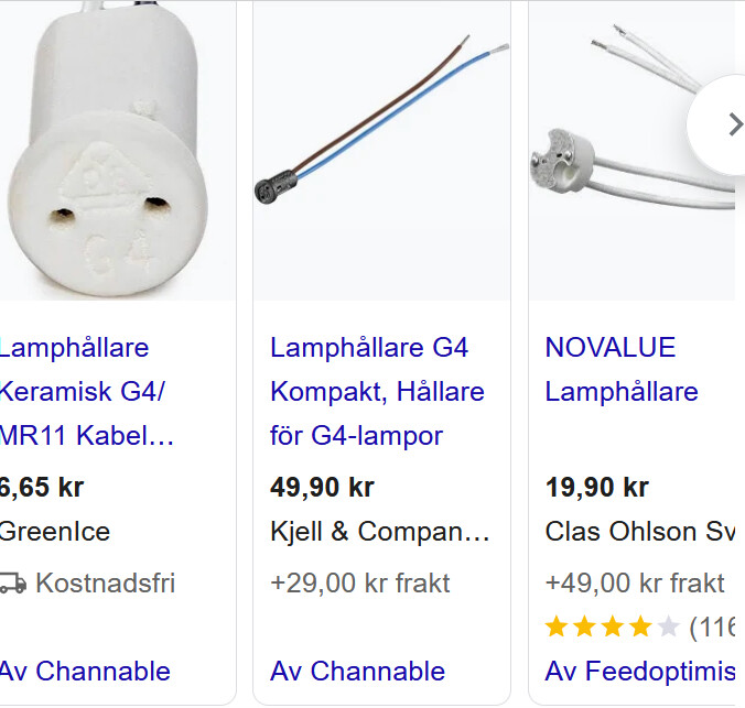

Enklast är givetvis bara att öppna upp dina nuvarande armaturer och byta till g4 sockel och sedan stoppa i g4 led. Men det beror på om det är görbart, och hur händig du känner dig )
Bild av olika G4 lamphållare med priser och inköpsställen, inklusive keramiska och kompakta modeller för belysningsprojekt.

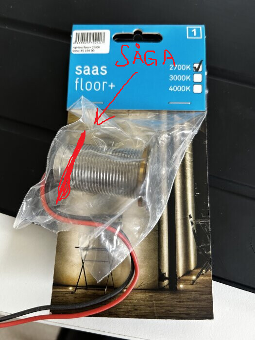

Om dina nuvarande armaturer inte är öppningsbara uppifrån, såga av en centimeter på botten, dra ut den gamla sladden med hållare&ljuskälla, stoppa i din nya g4 sockel+ljuskälla, fyll bottendelen med akrylat. Nästa gång du ska byta är det bara att dra ut hela akrylatblobben och sätta i en ny ljuskälla. Akrylat för att det inte "limmar" sig fast så hårt. Sätter du silikon/fog så kommer du dra sönder sladden innan blobben kommer ut.
tack det får bli byte av hela a4maturen för de här är några extremt dyra saker från Finland - fattar inte vem som köper grejor därifrån förutom jag, de ser helt bombsäkra ut och går inte att öppna någonstans. Undvik dessa skulle jag säga :-)
Förpackning med led-belysning, märkt "saas floor+", med tre avbockade färgtemperaturer. Handskriven anvisning "SÅGA" och pil pekar mot belysningen.
varför tänkte jag inte på det ? skall prova tack
