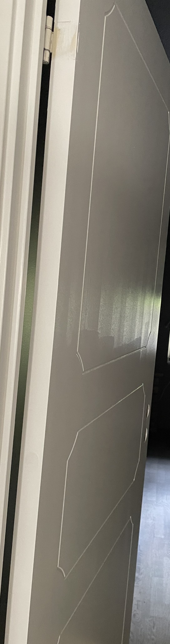

Målat om innerdörr med roller, efter andra rollning är det flammigt
Jag har målat om en innerdörr med roller, efter andra rollning är det flammigt
Jag inser att jag gjort det klassiska att haft för snålt med färg.
Kan jag rädda det genom att rolla ett tredje lager och inte snåla med färgen?
Eller kan det bli sämre?
Framförallt så torkar dagens snickerifärg fort, antar att du har någon akrylatfärg? Är inget proffs men när du målar en hel dörr tar det lite tid och något man gärna vill göra är att när man är klar rulla över hela ytan en sista gång. Det blir då lätt flammigt för delar av ytan har redan börjat torka.
Exakt det här!!!!!J Johan456 skrev:
Första strykningen gjorde jag INTE så, och då såg det bra ut.
Jäkla amatör man är alltså
(Det är en halvblank Alcro snickerifärg.)
