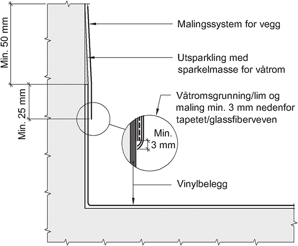

Våtrumsmattan hade släppt lite vid dörren när vi flyttade in så vi ringde företaget som gjort den och dom åtgärdade det. Dock påpekade han att säljaren inte gått över skarven 2 (?) Cm med fuktspärren som företaget sagt åt säljaren att göra.
Nu har vi använt duschen dagligen i 2 veckor och det har börjat släppa lite i duschen på väggen längst ner.
Det är ovanför mattan och ser ut som en tapet som släppt lite. Vet inte om han använt våtrumsväv under eller hur han gjort.

Tittar man i MVK:s dokument är det 30mm + 5mm färg som väggens tätskikt ska vara nerdragen på uppviket.
Är det målat på Microlit? Är det en våtrumssäker lösning och i så fall utfört rätt enligt tillverkaren?
Eftersom säljaren inte utfört anslutningen mellan vägg och uppvik rätt är det denne som gjort felet, eller hur.
Besiktningsmannen kan också ha ett ansvar. Kanske läge att anlita ytterligare en besiktningsman eller kanske MVK kan hjälpa till?

Har han inte överlappat Våtrumsmattan är det bara att göra om.
Det är minimum 25mm, och färgen ska gå 3mm längre ner änn väven.
Går alltid 50mm över själv
EDIT : såg att Sverige var hårdare med 30mm och 5mm
