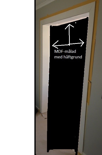

Har precis fått upp valvet här hemma se bifogad bild.
Nu tänkte jag att jag skulle måla detta. Det fanns inga omålade furu foder i önskad dimension, så det fick bli fabriksmålade.
Själva insidan av valvet är MDF och målad en gång med häftgrund.
Har googlat mycket och blir inte riktigt klok.
Hur hade ni gått tillväga, slipat socklar samt mdf'en med fint sandpapper och måla med häftgrund och sen gå på med färgen?
Samt vad hade ni använt, pensel eller roller? (Vill helst inte att det blir ränder).
  • Ett öppet dörrvalv med en MDF-panel målad med häftgrund, inramad av omålade furufoder.
Jag kör samma hemma precis nu, vet inte om det är rätt. Målare på forumet har säkert bättre input.
Men jag körde som du rollad häftgrund på MDF
Sedan mattade jag ner de fabriksmålade fodren med ett mjukt sandpapper.
Spikade dit foder
Essve 25% fog på spikskallar (och EVENTUELLA glipor :rolleyes: )
Sen rollade jag MDF med fin roller i dörrvalvet.
Foder körde jag såndär fräsig dyrpensel och färg på allt (grundade bara mdfn)
I fönster körde jag båge smyg & foder med pensel.
Kanske inte är rätt men funkade för mig.(y)
Lycka till Kallegrus :strong:
