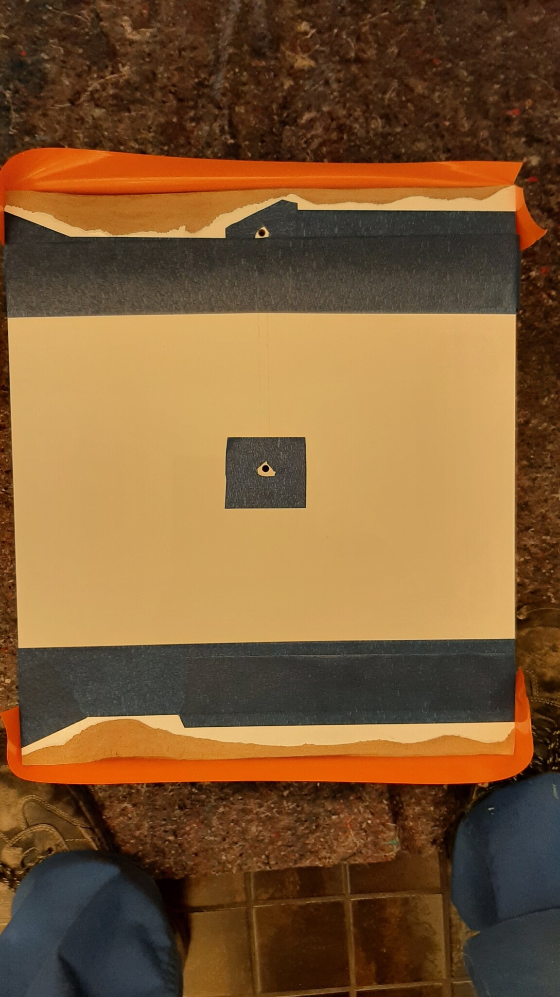

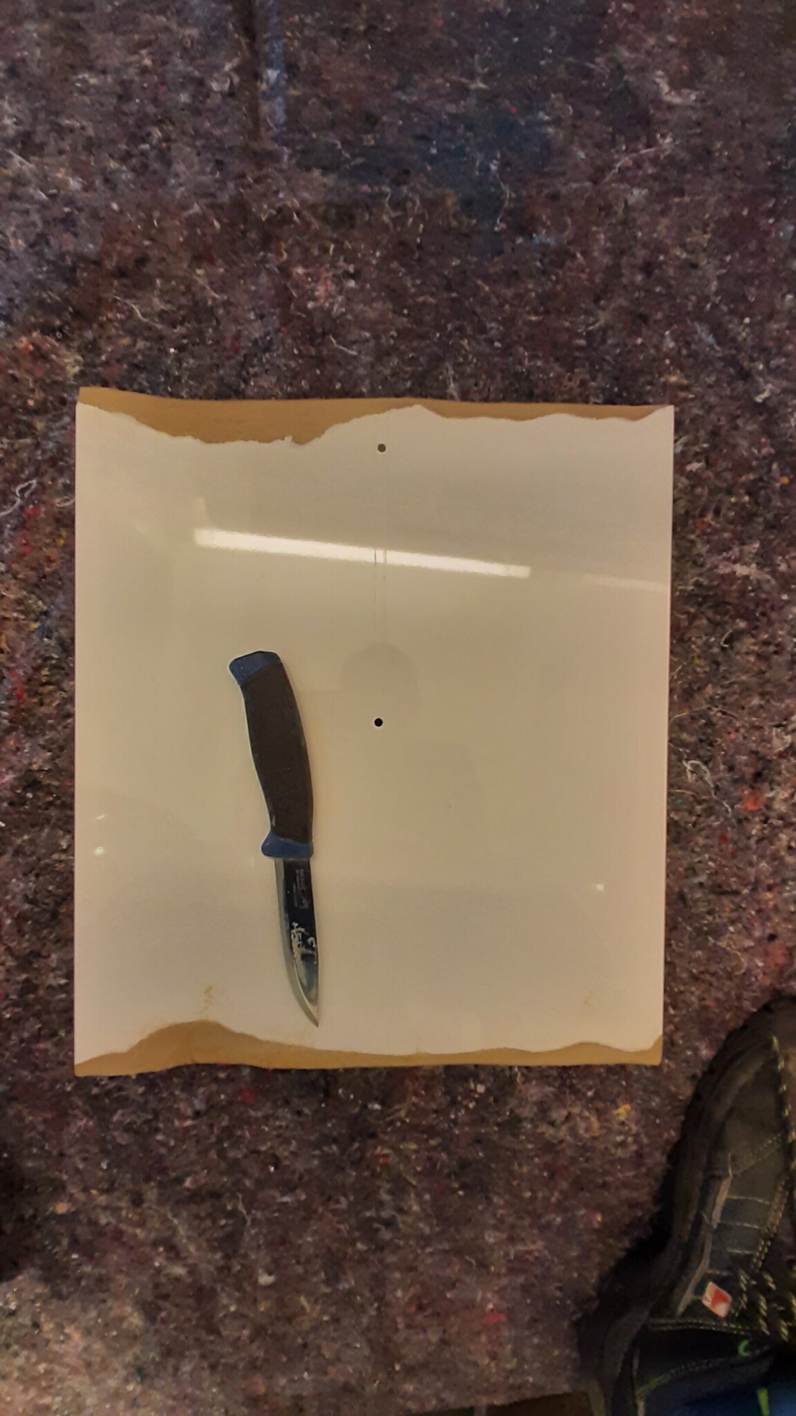

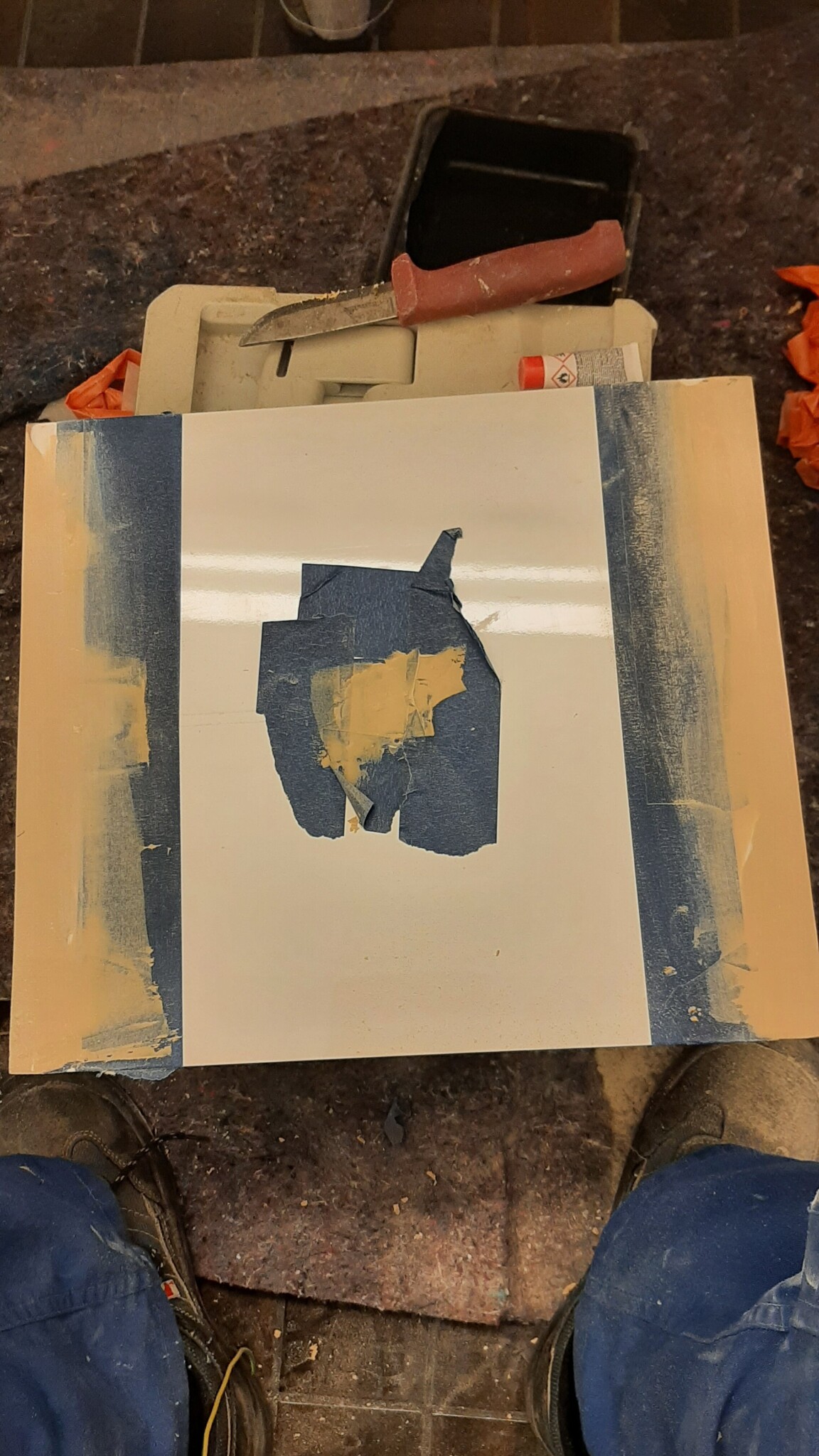

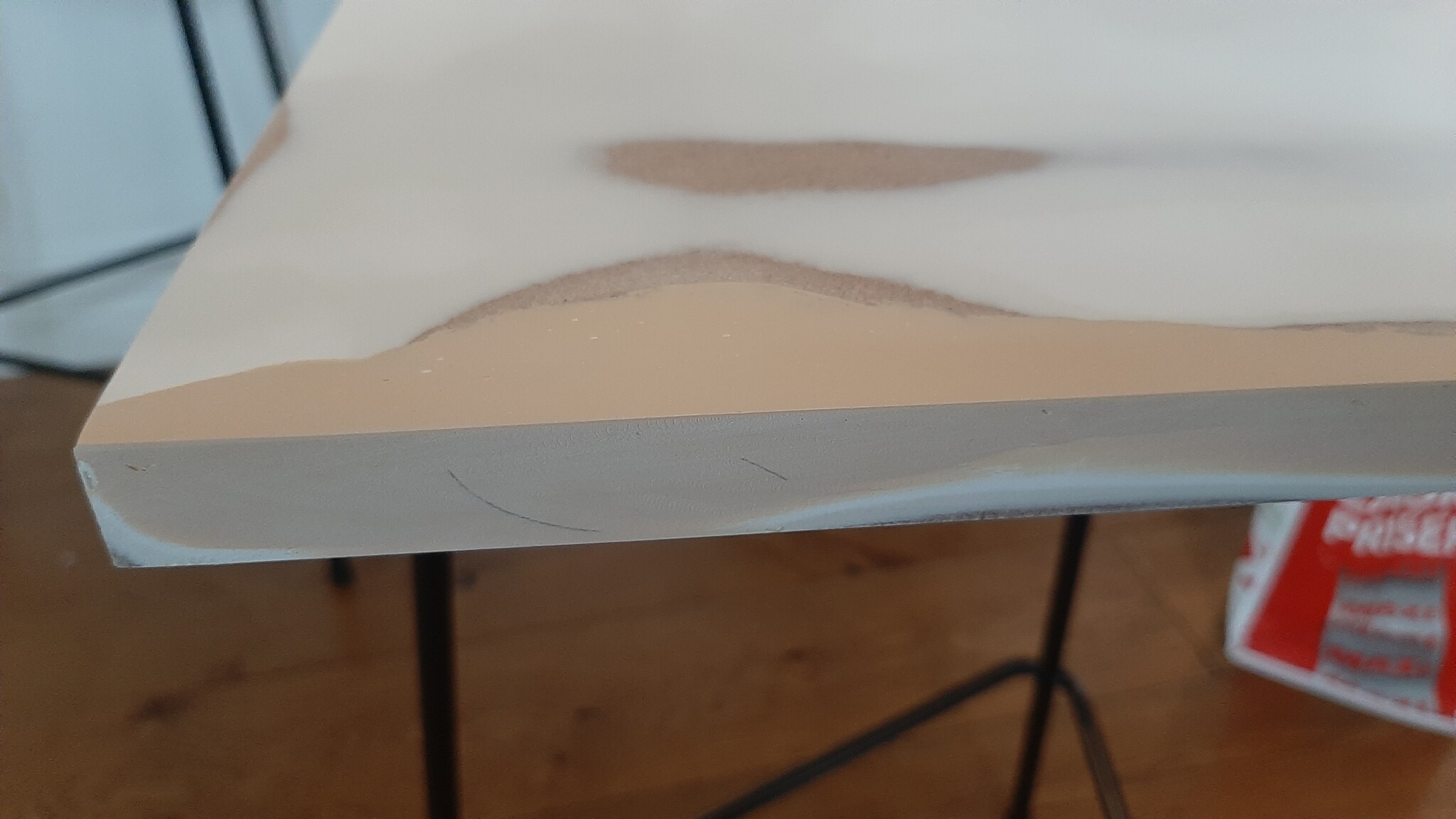

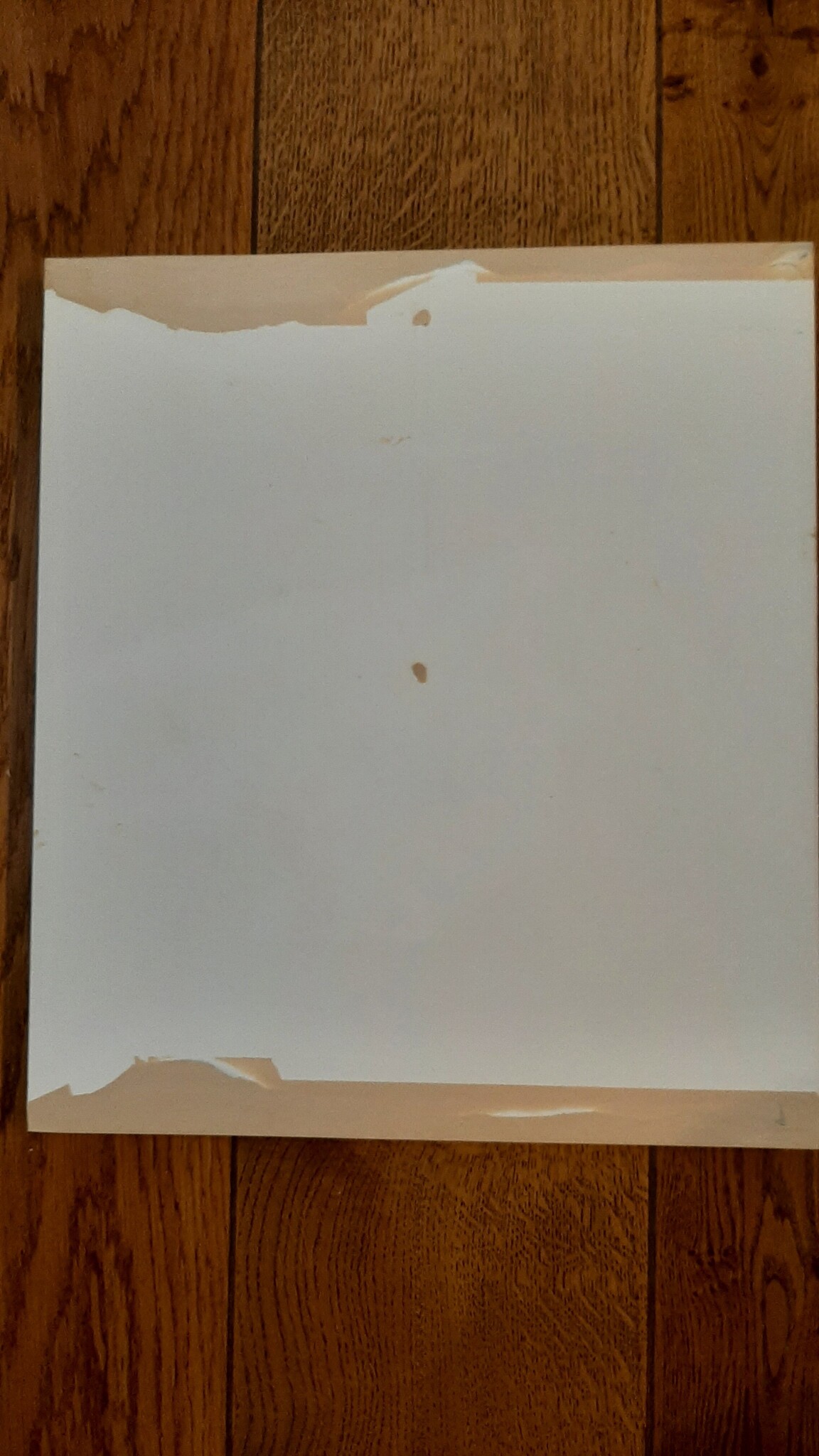

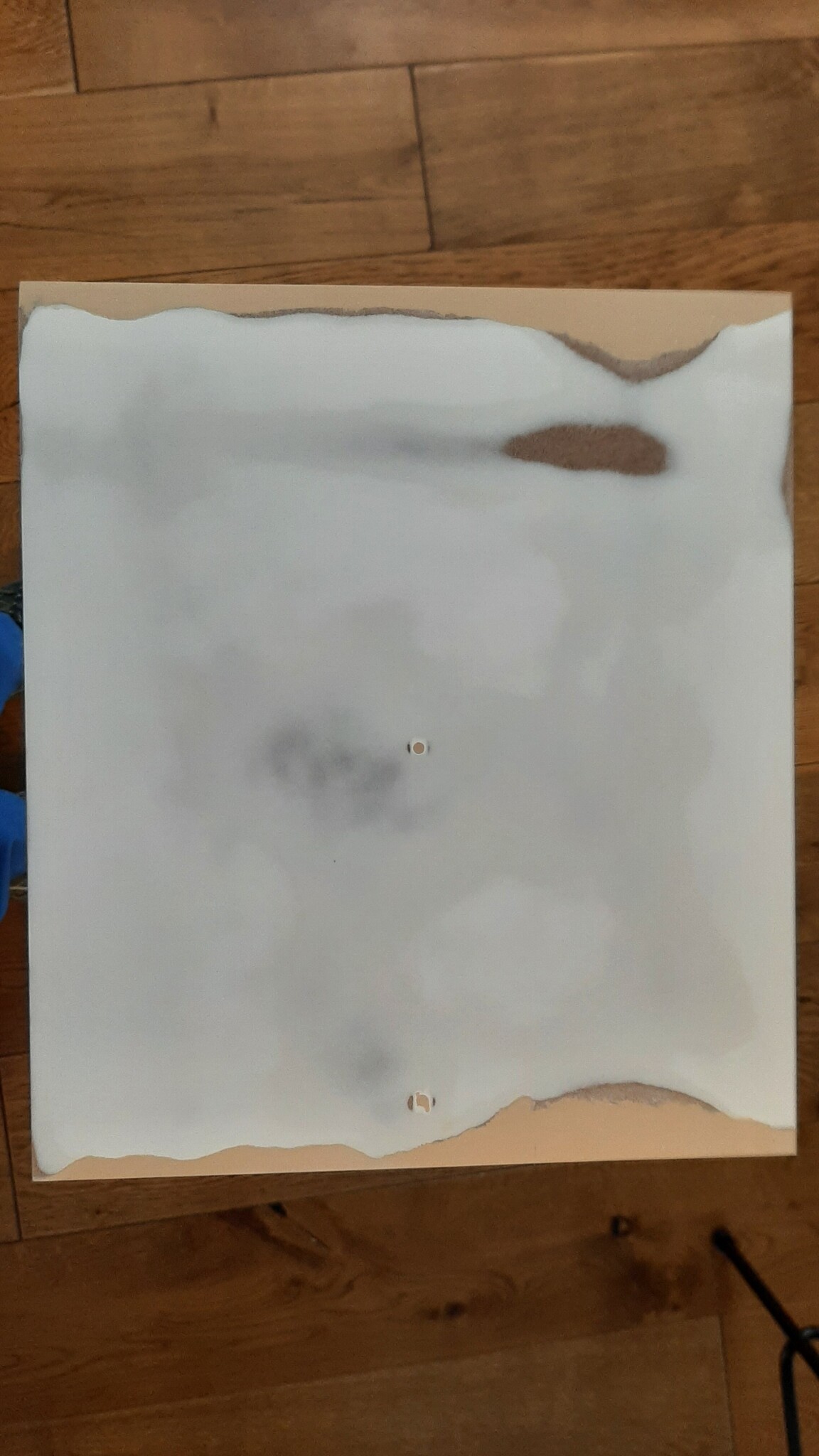

Jag tog loss lådor och dörrar, skar bort det "frasiga" med en skarp kniv så att jag kom till MDF som inte var vattenskadat. Tejpade sedan med kraftig tejp runt om som form, maskerade med blå maskeringstejp för att inte få för mycket på den yta som var bra. Fyllde på med kemiskt trä för att ersätta det jag skurit bort. Det kemiska träet är ganska lättflytande och går inte att "spackla" vilket är problematisk om man ska fylla ut hörn. Fick fylla på flera gånger, tejpa formen runt om och slipa mellan gångerna för att få till det utan ojämnheter och blåsor. Sedan blev det en massa slipande och putsande tills det var dags för grundmålning och slutlig färg.
Hade jag gjort det igen hade jag gjort en bättre form och satt runt fronterna, tex klätt en trälist med den röda tejpen och satt den runt kort och långsidorna, hade nog reducerat en del fyllande och slipande. Men jag hade inget sånt tillgängligt.

Bilderna visar en dörr, det fanns tre lådfronter också som åtgärdades på samma sätt
  • Sliten skåplucka i MDF som repareras med kniv och kemiskt trä.
  • Dörr med orange och blå maskeringstejp, redo för fyllning och slipning, del av renoveringsprocess där kemiskt trä ersatt skadat MDF-material.
  • En vit dörr med blå maskeringstejp och kemiskt trä fyllning, omgiven av slipa- och putsmaterial. Verktyg synliga.
  • Dörr med bortskurna skadade kanter, fylld med kemiskt trä, på en mörkbrun trägolvbakgrund.
  • Reparerad MDF-dörr med fyllda och slipade ytor, omgiven av maskeringstejp och kemiskt trä för att laga skadat material.
  • Närbild av en MDF-skiva med lagade håligheter och ojämnheter, slipad och förberedd för målning, del av renoveringsprojekt.
